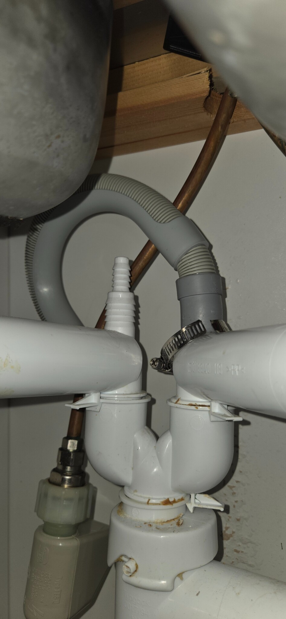

Jag fick i veckan en ny diskmaskin installerad och den fungerar som den ska. Dock blev jag lite orolig när jag tittade under vasken och ser att slangklämman inte sitter fast (den gjorde det med den förra diskmaskinens avlopp).
Min fråga är då: Ska den inte sitta fast? Eller är det nånslags konstruktion som inte behöver denna? Hade en läcka exakt vid böjen där vilket var anledningen till att vi var tvungna att byta maskinen så är lite extra orolig över just detta. Tycker även att slangen ligger lite väl aggressivt åt sidan?

Du bör ha en slangklämma eller dylikt då slangen kan lossna med vattentrycket när vattnet pumpas ut.

Slangklämman ser ut att gått av. Skaffa en ny slangklämma och sätt dit. Avloppslangen ska även sitta fast, ett buntband runt kopparröret eller annat passande ställe räcker.

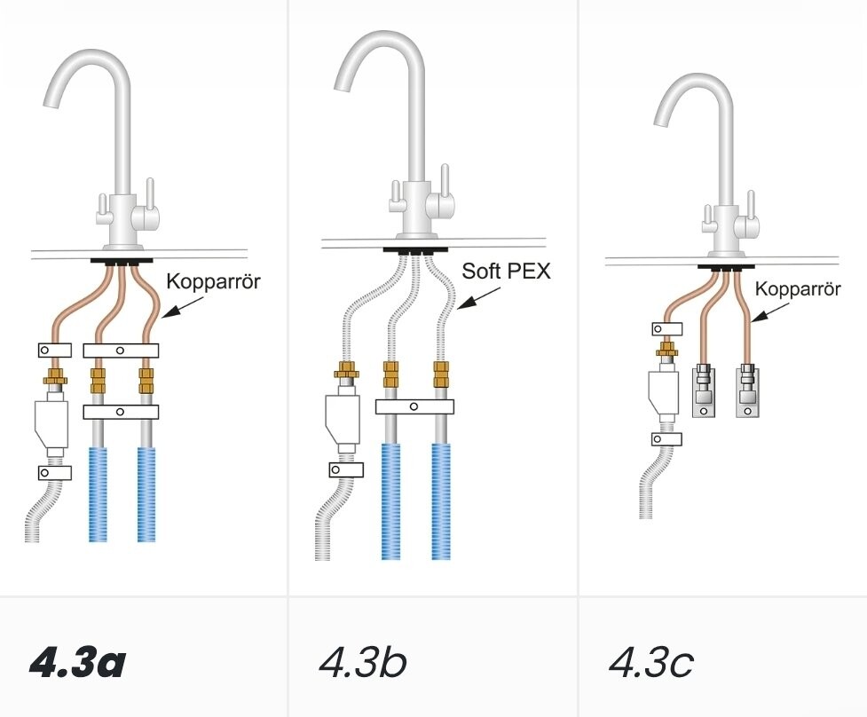

Bra om slangklämman sitter på plats.
Lite annat som behöver justeras också om Säker Vatten skall följas. Tre diagram visar olika rörinstallationer under en kran med kopparrör och Soft PEX, relaterat till Säker Vatten-standarder.

Lite annat som behöver justeras också om Säker Vatten skall följas.[bild]
Tack för svaret! Förstår dock inte riktigt vad som behöver justeras här i mitt fall för att detta ska följas. Är detta något som montören borde gjord alltså?

Joo, det är klart. Men jag hade inte rekommenderat att använda maskinen under tiden du ej har en slangklämma. Har du otur lossnar slangen när maskinen pumpar ut vatten och det blir tryck i den, då kan det bli många liter vatten ut på golvet.
Så pass! Har kört en disk nu och det gick bra. Höll koll just för att jag var orolig men det är bra att veta. Får ringa imorgon och be dem fixa detta. Betalar man 1600 kr för installation ska det ju helst bli bra gjort tycker man!

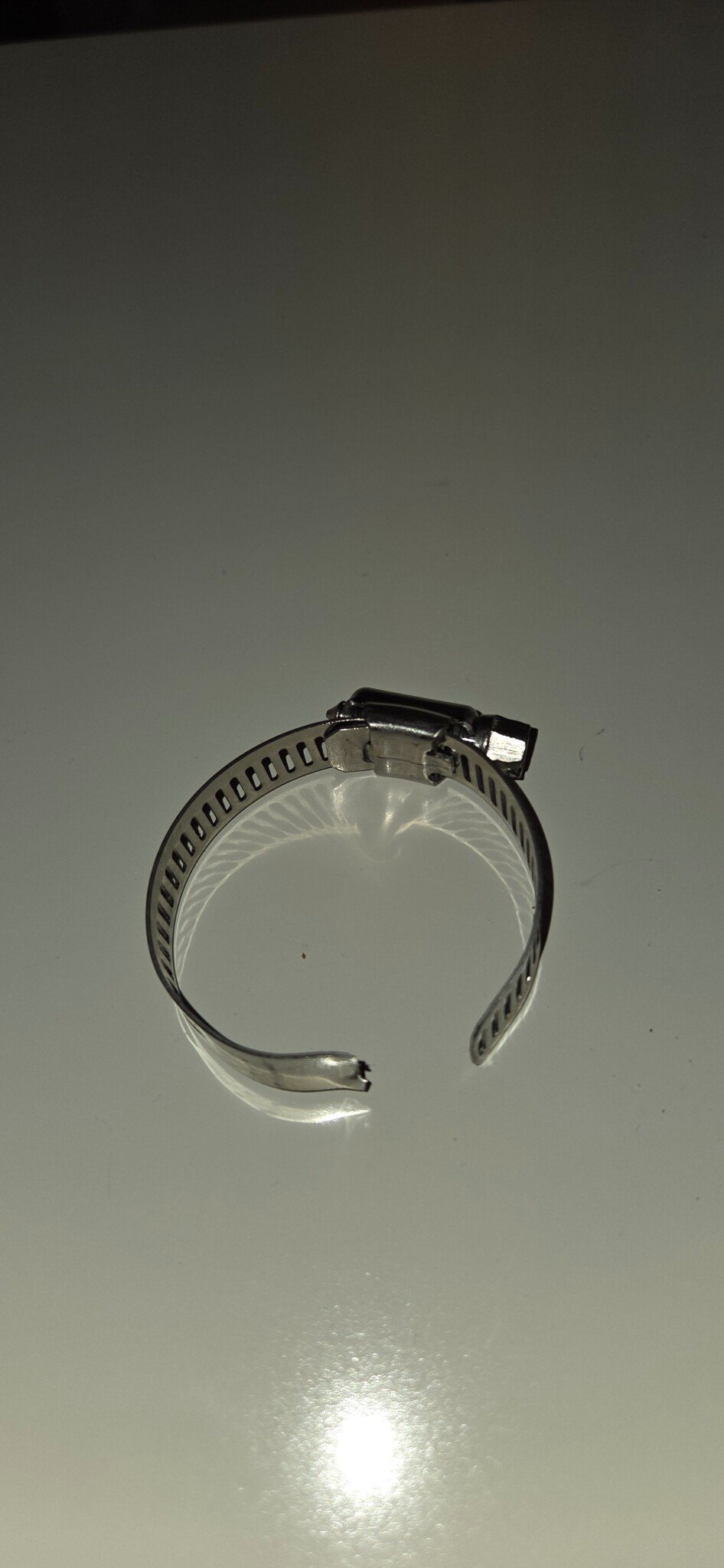

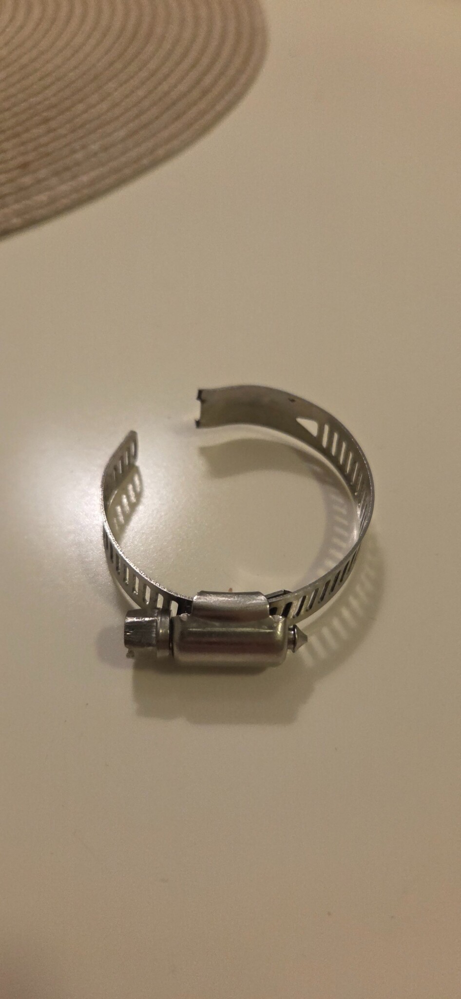

Hej! Den var i två bitar och bara fast vid själva skruven. Så jag antar att den är sönder då? Vanligtvis sitter den väl ihop i en cirkel och ska träs över och skruvas åt?
S7200
Svårt att säga på bilden, ta en ny på den så kan man lättare avgöra om den går använda.
Det låter som den har gått sönder.
Här har du två bilder. Ska den inte sitta i ett stycke?
