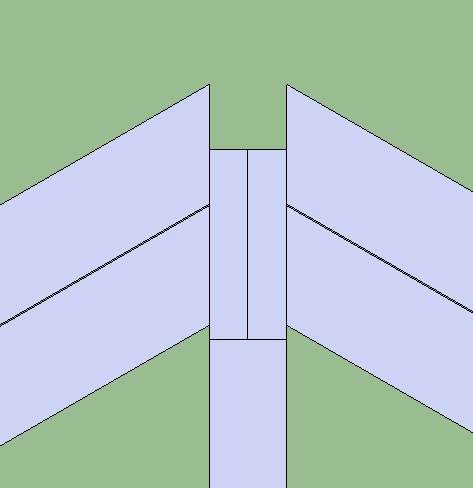

Ska man inte jacka ur takåsen så att den "hänger" på nockbalken?
Min snickare vill göra enligt nedan bild och fästa med 90-järn bara. Gäller uthus 4x7 meter och papptak.
Känns så konstigt att man inte vill ha bättre kraft mot neråtkraften så att säga.
Snickaren vill alltså göra som den övre bilden med hålrumet ovanför nockbalken.
Min mage säger att vi ska jacka ur som den undre bilden visar, så att takåsen (den som går från nock till hammarband) mer vilar på nockbalken.
Han vill fästa det hela med vanliga vinkeljärn 90, och där känns också belastningen fel, vill man inte ha balksko? Riktas inte kraften neråt innåt? Såg att det fanns nått som hette takåsfäste som ser rätt ut.
Jag är helt ovetandes om detta och kanske överdimensionerar eller misstolkar krafterna i takstolar etc, så tacksam för nått snabbt inlägg i frågan, ska göras imorgon.

Magkänslan säger ju att den nedre bilden blir bättre.
Men magkänsla är kanske inte alltid att lita på. När det blir tryck på takstolarna kommer dom trycka allt hårdare i sidan av nockbalken, så just den nedåtgående kraften i det förbandet blir kanske inte så väldigt stor?
Tja, jag vet inte helt enkelt. Själv skulle jag ha jackat ur likt den nedre bilden, men egentligen utan att veta om det ens behövs.
Jag skulle också jackat ur, det känns inte som att det finns någon anledning att låta bli. Man måste ju ändå sätta dit en bit för att fästa upp råsponten/luckorna i nock.
Jag har mina ligger ovanpå helt.....
