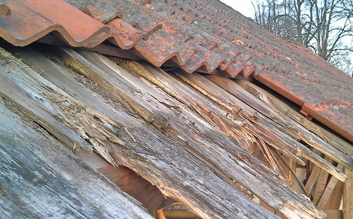

Bonnebyggnad, bra undertak med rejäla brädor, men som tagit stryk längst ner där tegel saknats en längre tid.
Tänkt plåta taket kanske nästa år, och först då byta dom dåliga brädorna.
Nu är planen att lägga ny läkt och nya pannor.
Men, jag funderar på om jag skulle köpa tunn masonitskiva och skjuta upp mellan brädor och balken. Kanske såpass så jag ersätter dåliga spik mot nya. Så skivan går såpass djupt så den är ovanför balken.
Tänker som balk-skydd emot säg regnstorm eller kondens eller annat. Ifall regn hamnar under teglet så leds det vidare förbi där brädorna saknas och en bit ut från byggnaden som det ska.
Eller bakar jag in någon lömsk fälla som är mer skadligt då?
*tunn träskiva mellan brädor och balk, bra eller dålig nödlösning?*
Allt är väl bättre än som det är nu ? :)
Låter som en bra seriös kortvarig lösning. Lite asfaltsklister, kallasfalt eller annat "klet" i skarvarna också så är du nog hemma några år.
