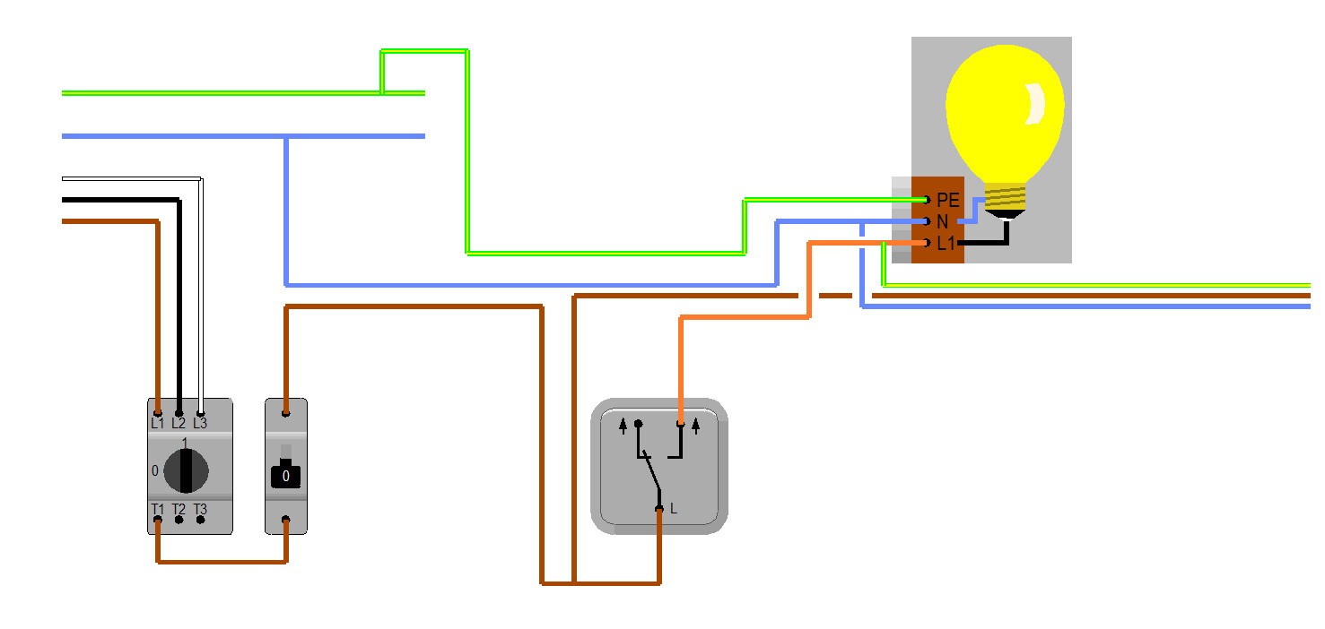

Om jag benar i frågeställningarna, så började det med frågan om armaturen ska vara ansluten till skyddsjord.
Det svaret är enkelt - JA.
Den gamla armaturen skulle nog också ha varit det för att vara korrekt.
Den andra frågan som sen dök upp är hur säkerställer man att det verkligen är skyddsjord, den där oanvända gröngula ledaren.
Först och främst är den mätning som @homelabber skrev om i #12 en bra början.
Stämmer den börjar det se bra ut och ganska säkert, men ändå inte helt.
Här i denna bild har jag ritat upp ett farligt scenario, där denna mätning kommer se perfekt ut så länge ingen har slagit på lampan.
Men så fort någon slår på lampan så spänningssätts skyddsjorden och det kan bli riktigt dåligt.
Schematisk illustration av elinstallation med lampor och ledningar, visar potentiellt farligt scenario där skyddsjord kan bli spänningssatt.
Alltså, att man kontrollmäter på de tre ledarna längst till höger.
Om lampan är en helt vanlig gammal glödtrådslampa (eller halogen) så blir det verkligen så. Är lampan en LED eller lågenergi så kan mätningen enligt #12 ge konstiga mätvärden, t.ex. inte riktigt så nära noll ohm mellan noll och jord, eller inte riktigt 230 mellan fas och jord, så man kanske reagerar och anar ugglor i mossen och en hund begraven.
Detta är typiskt det enda troliga farliga liknande scenariot i en elinstallation i ett hem, men viktigt att vara uppmärksam på.
Finns det tveksamheter, så måste man följa ledaren hela dess för att kontrollera att den verkligen går till jord.
Men går kabeln (matningen) in i säkringscentralen så ska det vara mycket konstigt om det inte är korrekt.

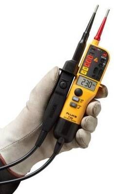

Ok, jag kanske är färgad av att jag brukar jobba med högohmiga multimetrar. Med en sådan skulle jag aldrig våga lita på att spänningen jag mäter i en ledning (med de spänningar vi pratar om här) skulle visa vad den är ansluten till. Men en "spänningsprovare" kanske ger belastning också?
Jag är dock lekman i detta ämne, så jag säger inte på något sätt emot och lär mig gärna något nytt.
Mikael_L
Mikael_L
Du har helt rätt i att de spänningsprovare som elektriker brukar använda är mer tillförlitliga, av just de skäl du anger. Det är ju första-valet.
Spänningsprovare som visar 230V hålls av en handskklädd hand.
Men det möjligt att arbeta med en högohmig multimeter också, just för denna test är det ju tänkt att det ska vara väldigt låg resistans i mätobjektet, dvs det som vi försöker testa och utröna är ju kopplingen mellan nolla och jord.
Som användare får man vara vaksam på "fladdriga" mätvärden, och att de är bara nära förväntade, inte riktigt där.

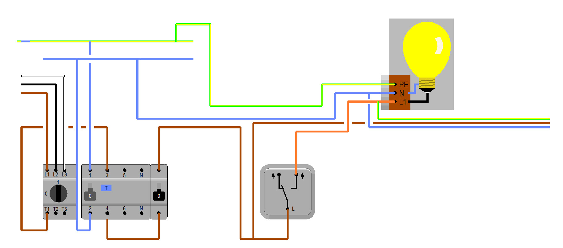

Nu blir jag lite konfunderad. Om man i ditt schema slår av jordfelsbrytaren och ohm mäter mellan skyddsjord (ute till höger), mot en annan känd jord, ex skarvsladd från jordat uttag. Och får ca noll ohm. Nog har man väl då säkerställt att skyddsjorden är kopplad till skyddsjord? Och inte till en tändtråd? Givet att inte alla skydjordsanslutningar i huset är felkopplade.
Dilato
Mikael_L
OK, dumt att jag ritade in en JFB.
När jag kommer hem ska jag göra ett likadant kopplingsschema, men utan JFB.
hempularen

Den här bilden kan ni tänka er in att den ersätter den i #38
Elschema med tre faser, strömbrytare och glödlampa som illustrerar anslutningar och kretsar för felsökning av jordfelsbrytare (JFB).
Båda bilderna är helt fria att använda i utbildningssyfte, upplysningssyfte osv.
Man kan t.ex. visa på skillnaden med JFB är att det blir ytterligare en felsökningsmöjlighet, ja två egentligen, då man kan lösa JFB med lämpligt instrument (eller spännande övningar med avisolerade ledare) och därmed konstatera av den gröngula till sist tar vägen.
