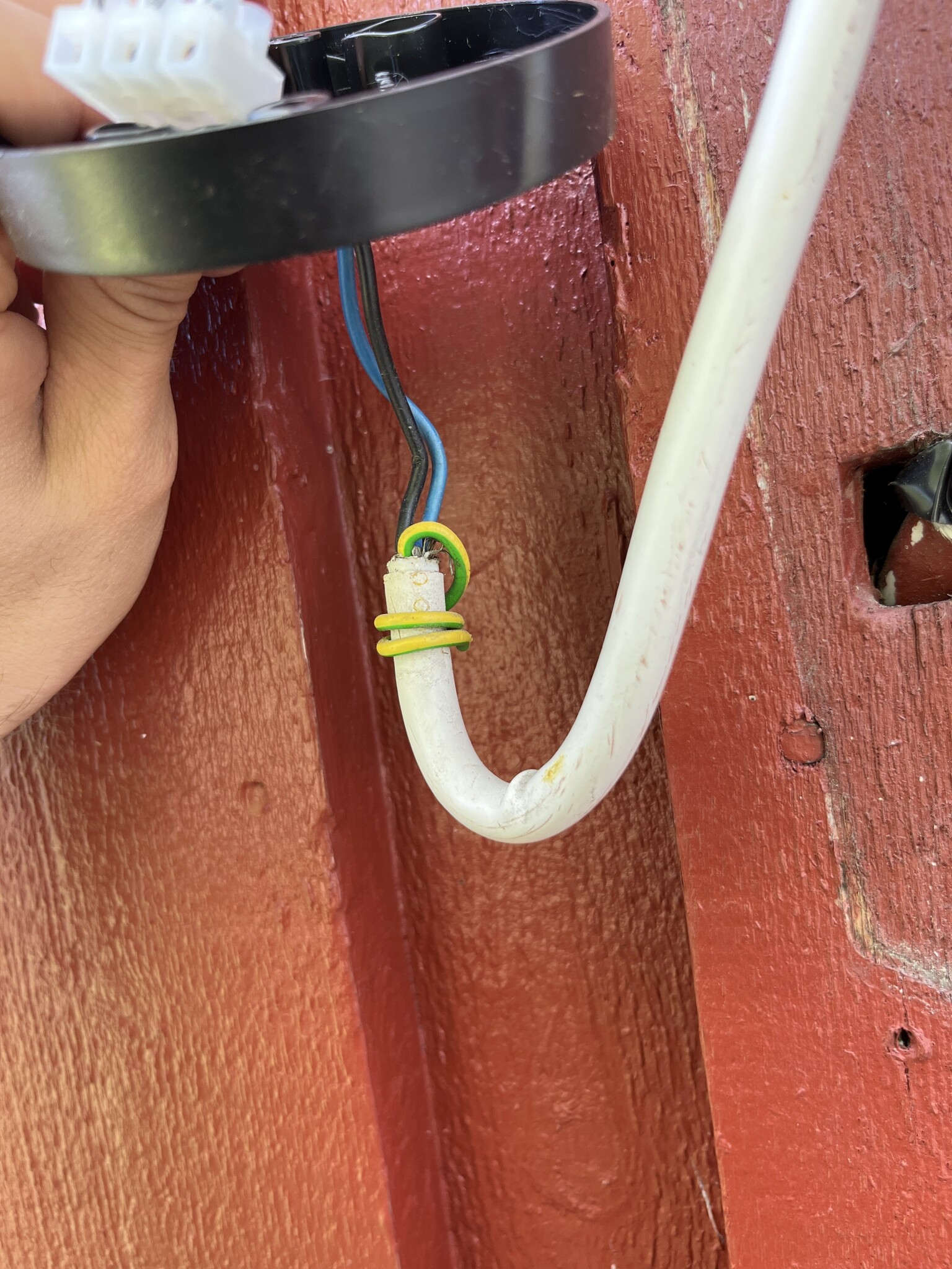

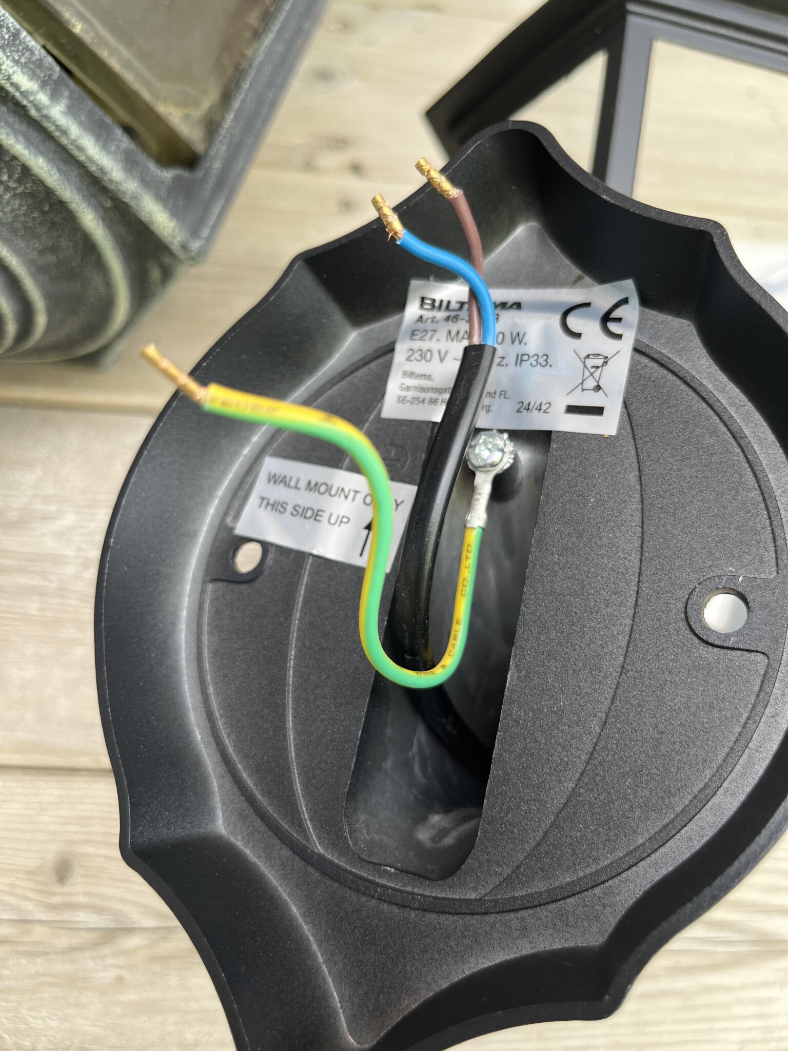

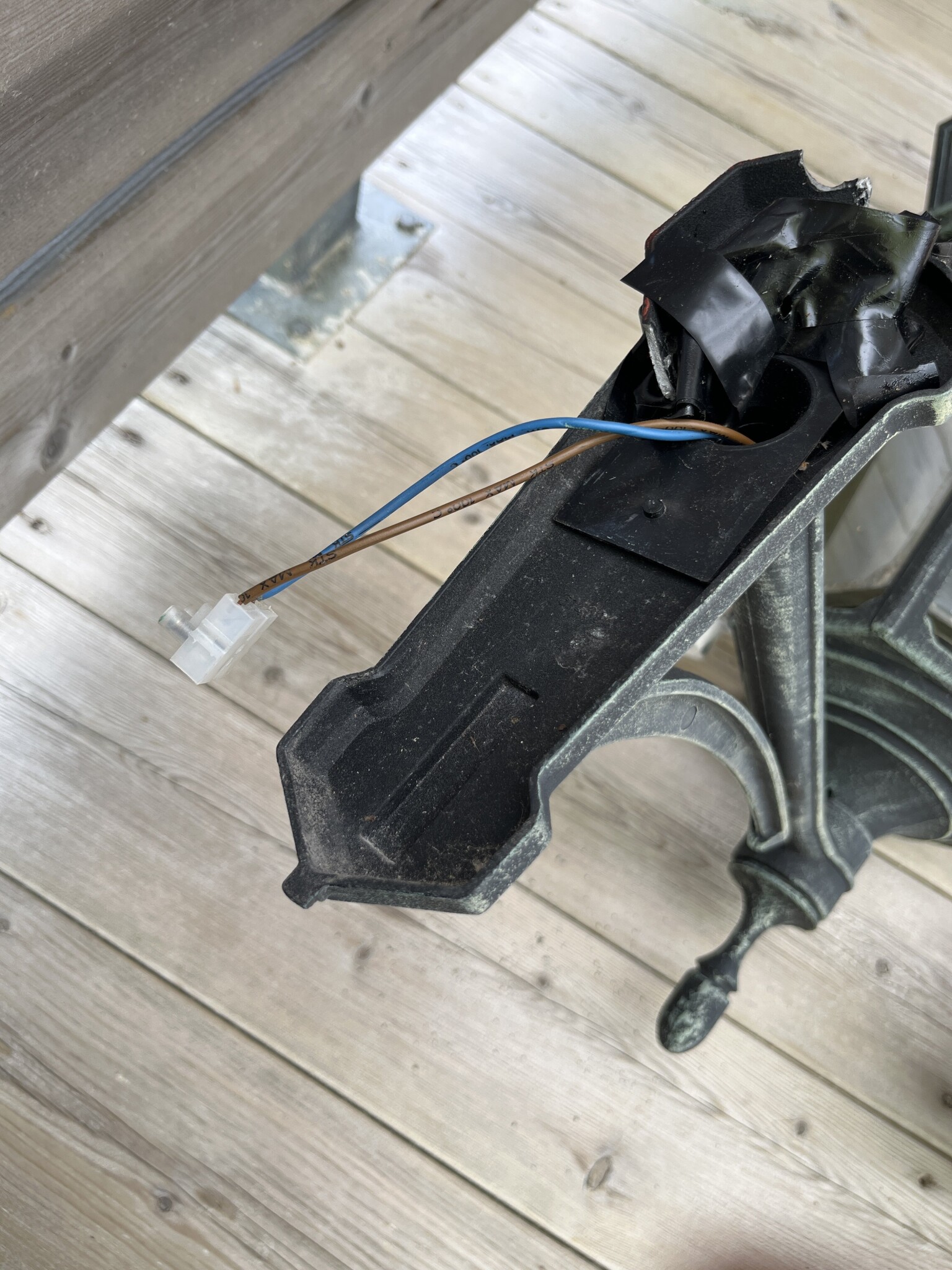

Hej! Jag har tagit ner en gammal fasadbelysning som endast har blå och brun kabel och ska byta mot en ny som har blå/brun/jord. Kabeln som lampan ska få ström ifrån har en jordkabel men den är undanstoppad och ej använd i den gamla lampan.
Hur ska jag gå tillväga? Ansluta lampan med alla tre kablar eller lämna jorden okopplad?
  • Gammal fasadbelysning med blottade blå och bruna kablar, ej ansluten till jordkabel, ligger på trägolv.
  • Närbild av lampfot med blå, brun och gul/grön jordkabel, monteringsanvisningar synliga.
  • Kablage för fasadbelysning med blå, brun och gulgrön kabel visar en bortkopplad jordkabel i en röd trävägg.
Den nya lampan måste kopplas till jord (och det borde nog den gamla också ha varit). Men du måste verifiera att den gröpngula tråden verkligen är kopplad till jord i sin andra ände. I bästa fall är den det, i lite sämre fall så är den lös även i andra änden. I värsta fall är den kopplad till något helt annat, och din nya lampa blir strömförande, väldigt osannolikt men det vore livsfarligt, och sådana olyckor har hänt.

Den måste anslutas. Och eftersom den ledaren inte har använts tidigare måste du säkerställa att den faktiskt är ansluten till skyddsjord i andra änden av kabeln.

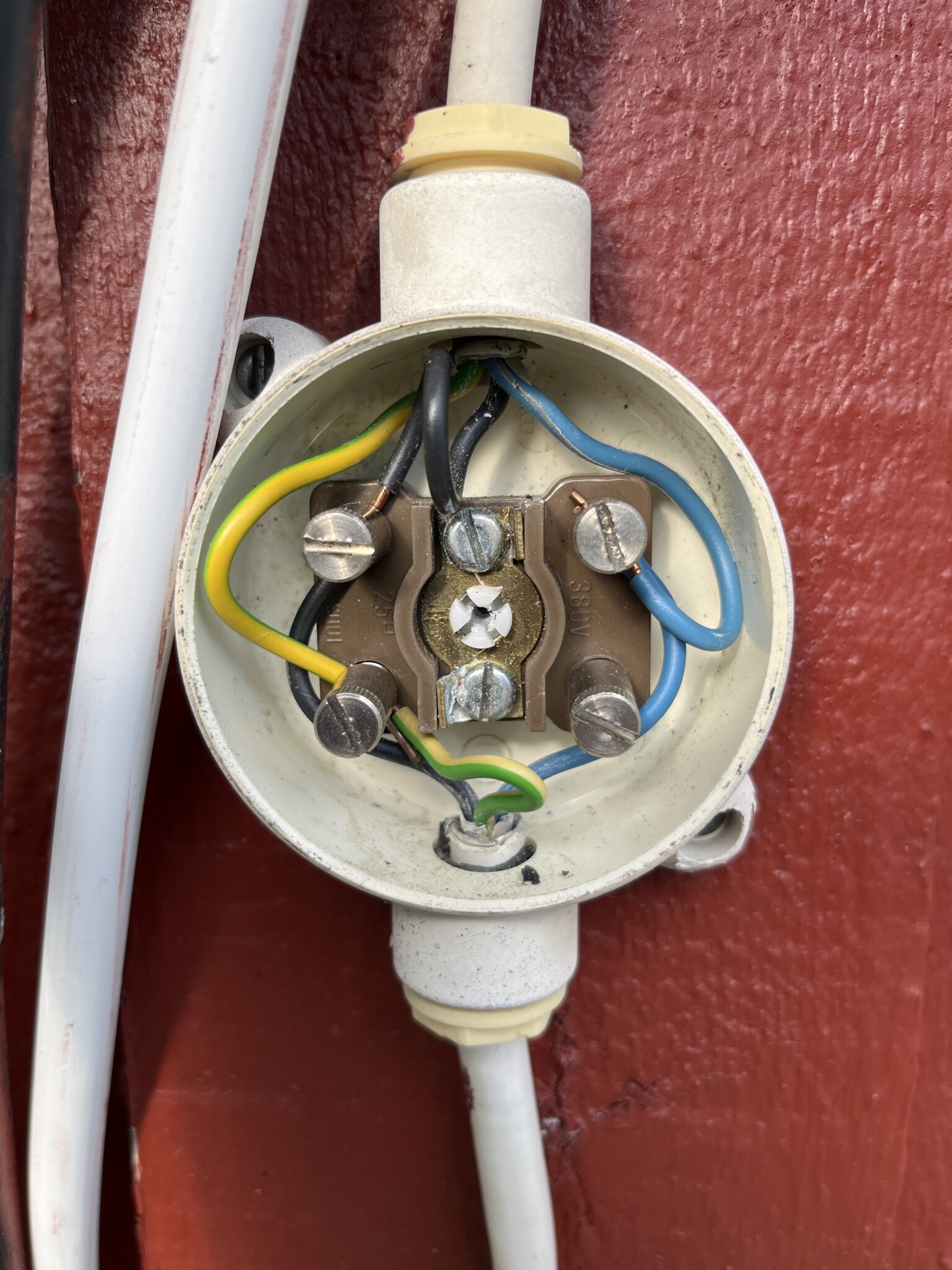

Den ansluter till denna dosa och ser ju ut att vara jordad?
  • Elektrisk kopplingsdosa med anslutande jordad kabel, monterad på röd vägg.
Kanske, kanske inte. Du måste mäta dig fram. Den kan vara lös i nästa kopplingsutrymme.
