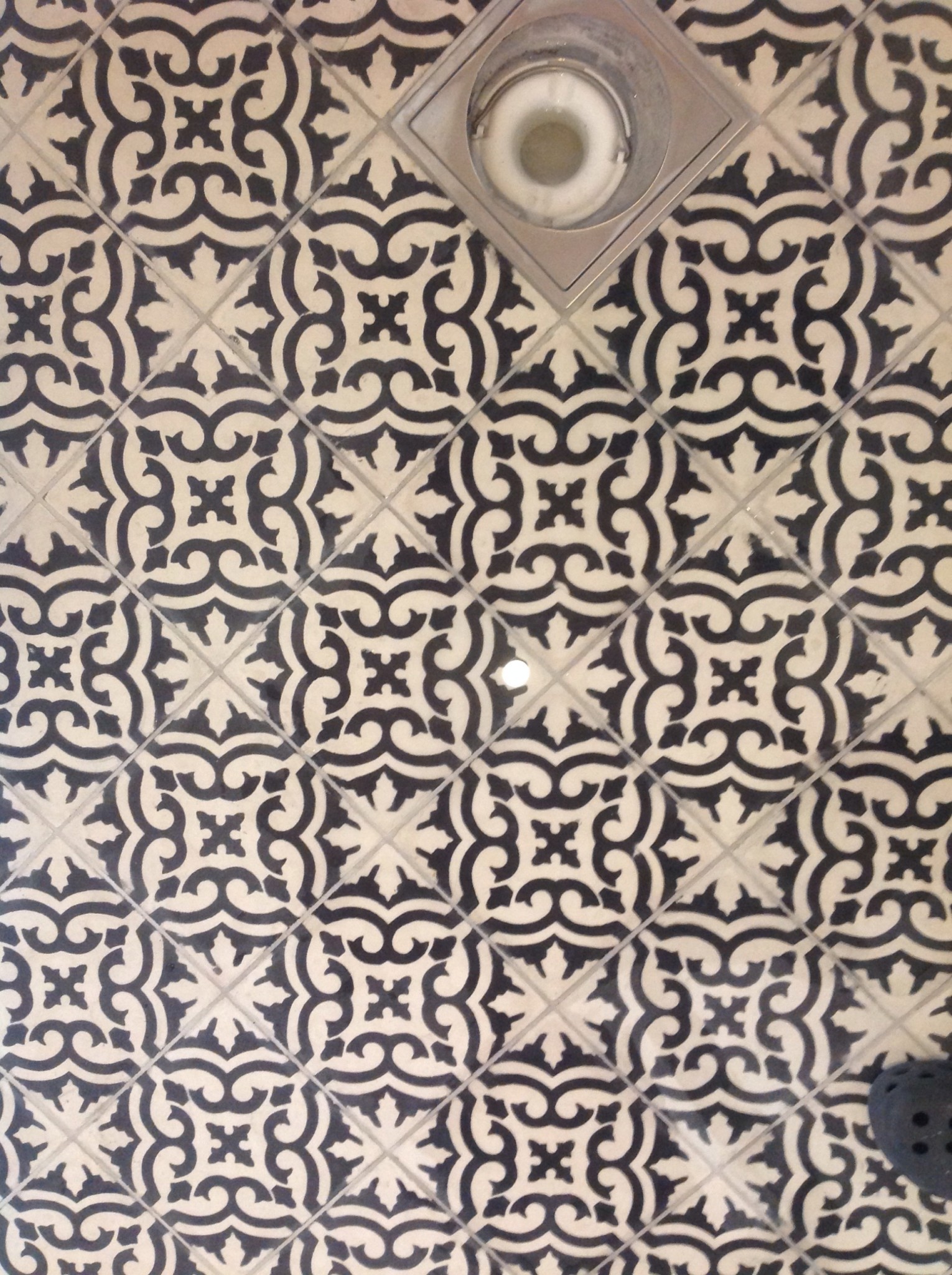

ser ju ganska rakt ut ;)
anders07 skrev:
Det där är ju bara locket, brunnen där under borde ju däremot vara i våg (med viss avvikelse). Är dock locket sådär snett lär det ju också vara det runt brunnen. Det ska vara ett jämnt fall runt hela brunnen och om locket är snett kan man ju fundera på resten också...
Brunnen är i våg för jag gjorde det själv ;). ska leta upp bild..

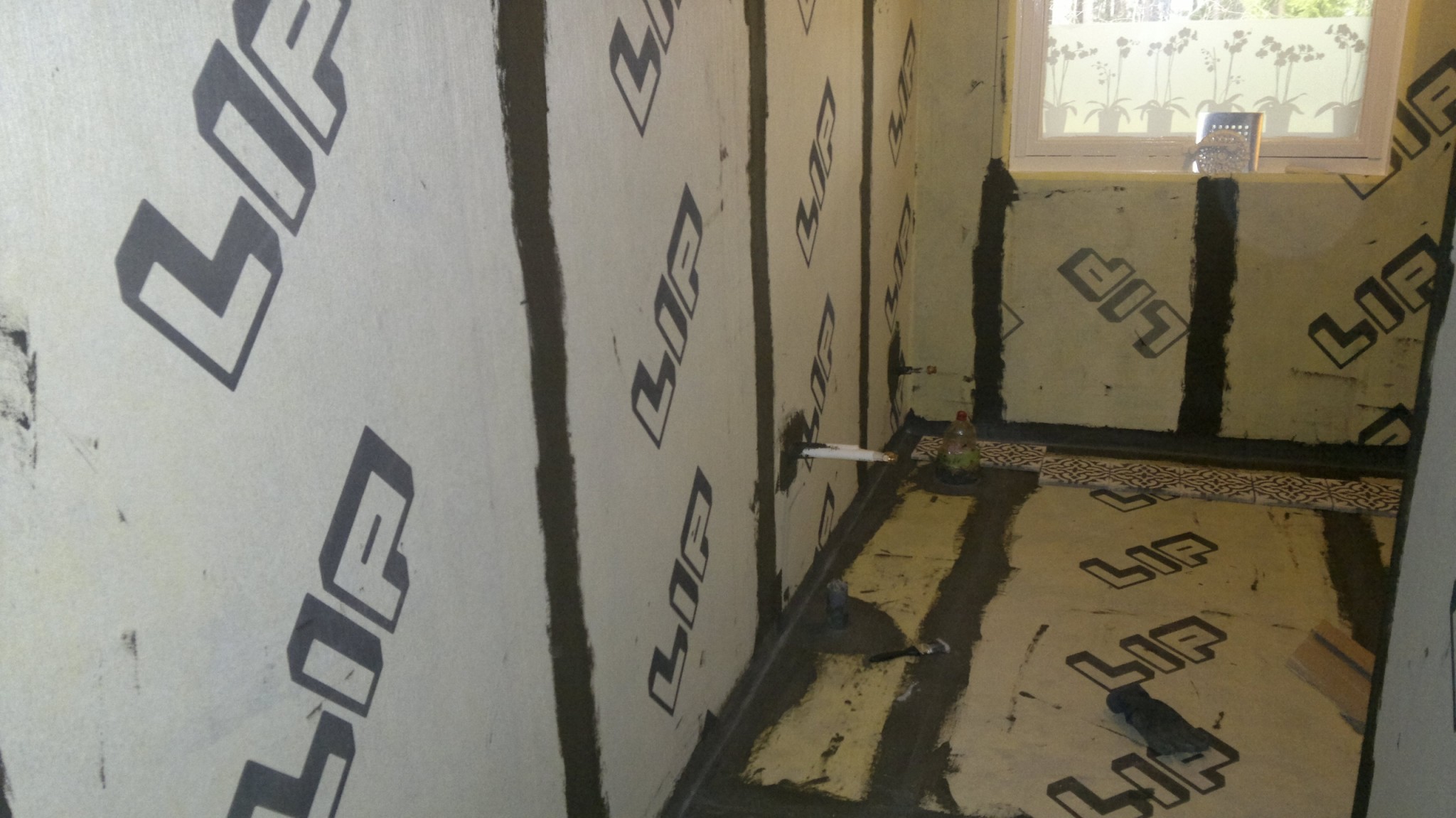

Underlaget ser väldigt bra ut tycker jag!
Det är ju förstås svårt att se om skivorna är helt plana i skarvarna men eftersom det inte syns några skuggor borde det vara ok.
Jag kan ju säga att mina väggar där jag fått ett mycket bättre resultat INTE var i närheten sådär plana/släta... och då var det ändå första gången jag kaklade...

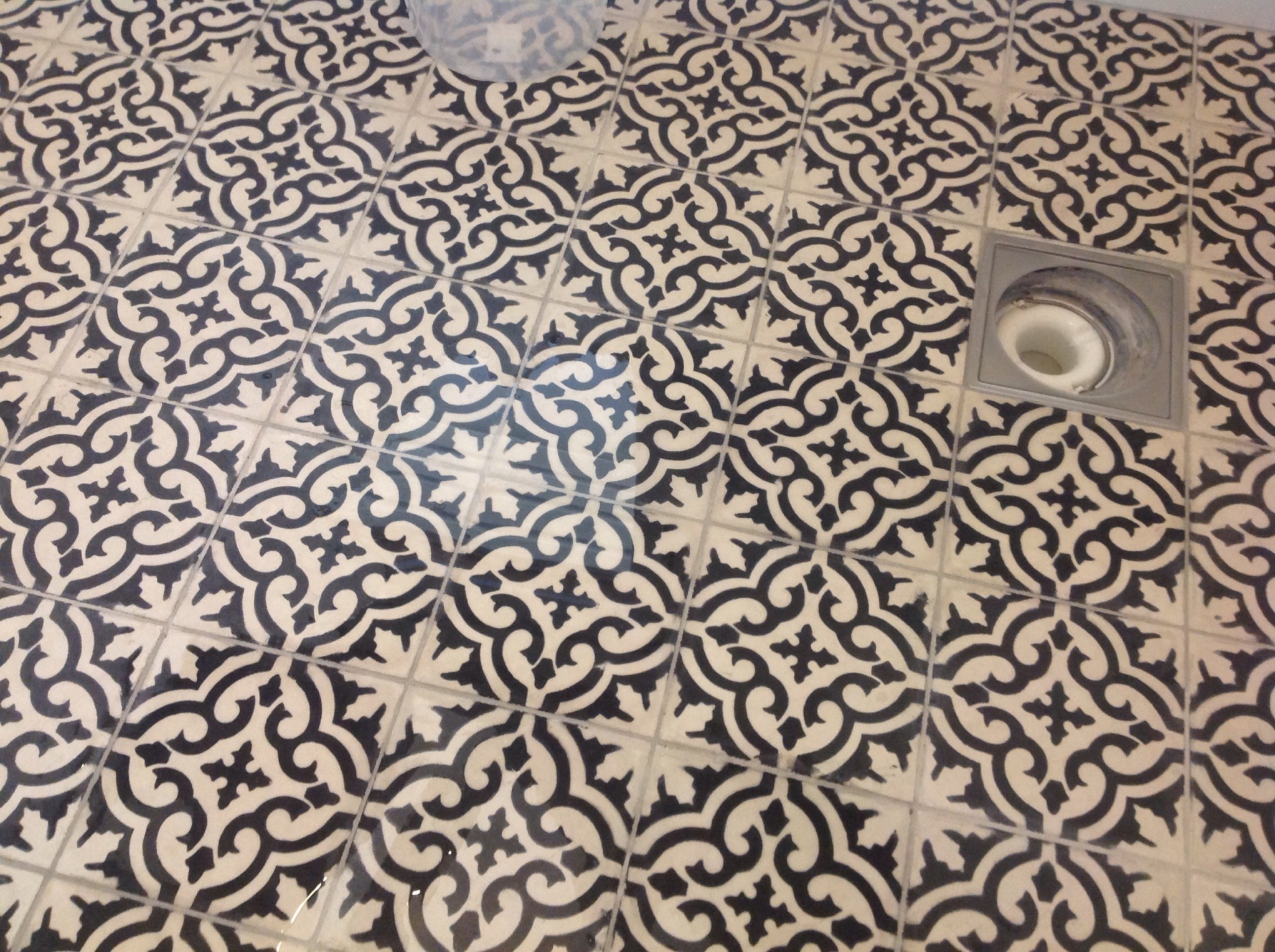

Lite bilder med vatten på golvet( vattnet fick ligga ligga 15 min)
Det är ju tyvärr half omöjligt att se hur djupt eller hur mycket det är på bilderna... Att det blir vatten kvar är inte konstigt p.g.a. ytspänning men det får ju inte finnas gropar där vattnet "fastnar" och det får inte rinna iväg bort från golvbrunnen någonstans.
Men anlita en besiktningsman från bkr och reklamera där det finns felaktigheter? Det torde vara det lättaste om du inte är nöjd och ni inte är överens.

När det kommer till stora kakelplattor är underlaget oerhört viktigt, för det drar iväg omedelbart. Men det är inte heller ovanligt att kaklet i den storleken buktar på mitten så det kan också ha med kvaliteten på kaklet.
Men bakfall i ett badrum är inte ok.

Jag tycker inte att det saag saa farligt ut om jag ska vara arlig.
Tycker inte heller att det ser så farligt ut. Väljer man att kontrollera med hjälp av släpljus (solbilden) skulle antagligen varenda målare och plattsättare få klappa igen. Säga vad man vill om hantverkare, men de är inga robotar. Vill man ha det 110 procent perfekt och kakellikt är det nog bara fula Fibo trespo-skivor som gäller.
Fallet är dock en annan femma.
