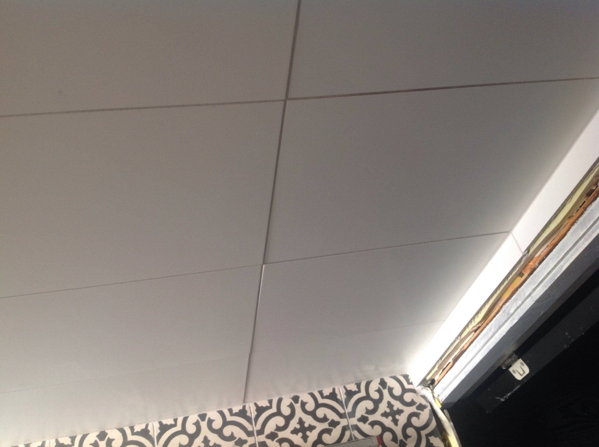

Det är nog bara att riva om det ska bli bra. Vi har ett okay golv hos oss, men väggarna ser ut som en blindtalanglösarmlösamatör gjort dom.
Ber om ursäkt för alla som skulle känna sig träffade pga handikapp, det är inte så detta är tänkt.

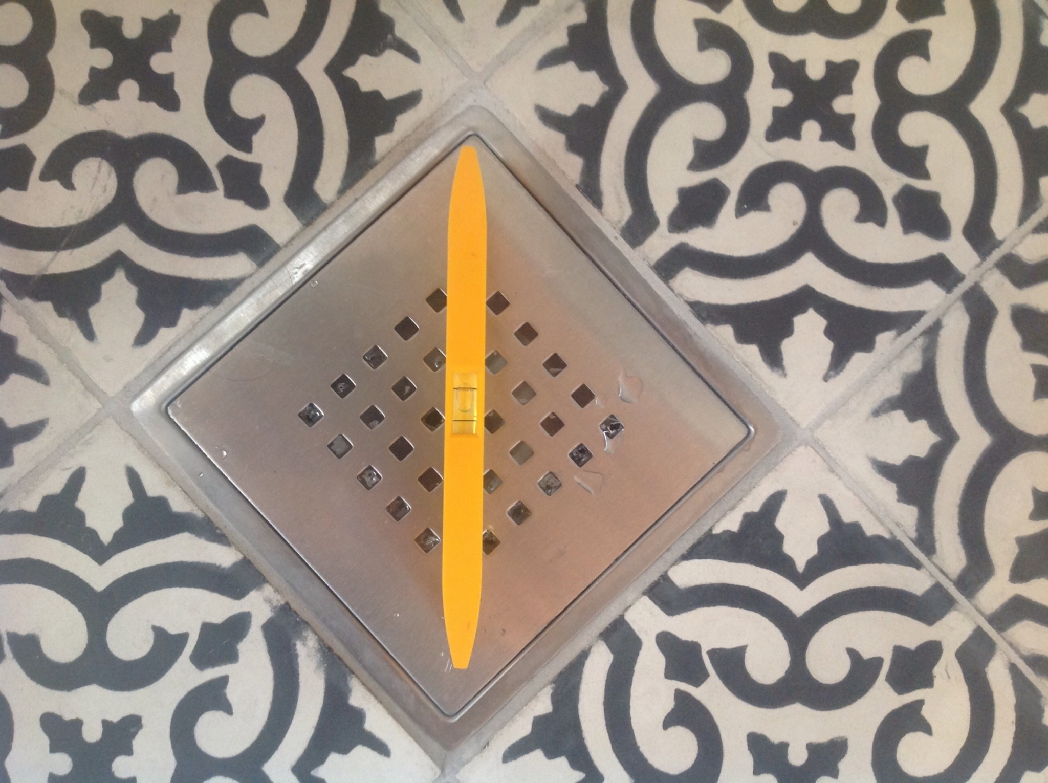

Brunnen i våg? Kanske inte så viktigt!
Här när solen ligger på
T
Nja, det såg iofs inget vidare ut:x
Luddis_1 och 2 till
Det gör inget tänkte ändå dra för persiennerna och släcka lampan när vi ska visa badrummet till kompisar, man får ju räkna med det där när de inte fått bygga hela huset själva. ;)
Ja, fy så det såg ut... Jag kaklade väggar första gången själv nu i vårt badrum med 30x90cm plattor som sagt och jag har då fått ett betydligt mycket bättre resultat än det där trots att mina väggar inte ens var helt i vinkel och dessutom lutar aningen...
Som sagt här ovan, väggarna är tyvärr bara att acceptera, de är inom felmarginalen... :(
Det där är ju bara locket, brunnen där under borde ju däremot vara i våg (med viss avvikelse). Är dock locket sådär snett lär det ju också vara det runt brunnen. Det ska vara ett jämnt fall runt hela brunnen och om locket är snett kan man ju fundera på resten också...
