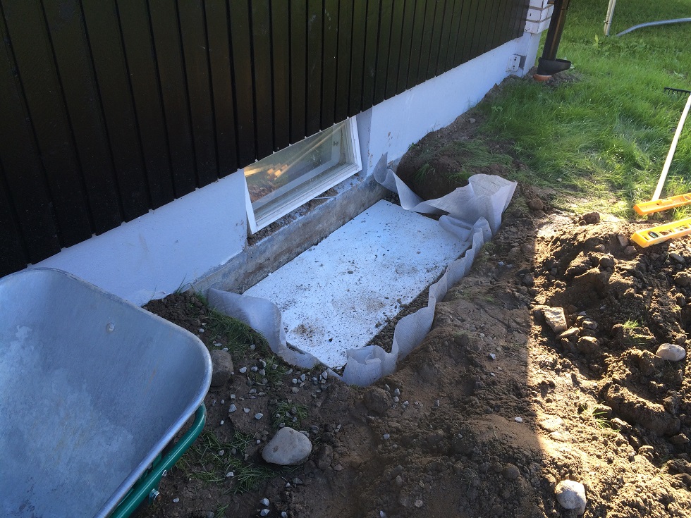

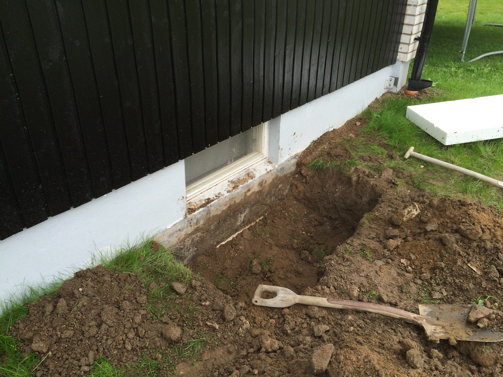

Sådär, nu är projektet igång, här har jag grävt ur all lerjord tills jag mötte bara sand.
Här har jag fyllt upp med 1dm grus och sen på med en 100mm tjock isolering, kommer nog lägga på en till på runt 5CM för att få upp höjden lite bara.
