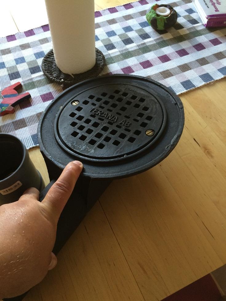

Var iväg o skulle köpa spygatt till detta nu, självklart fanns det inge på vare sig byggmax, coop bygg eller beijer.
Den enda spygatten jag hittade var en i plast med 50mm utlopp.
Går det att använda plastspygatt och 50mm vita plaströr ute i marken?
Är det spygatt för inomhusbruk? Den ska ju iofs gjutas in men risken är ju att den spricker och fryser sönder. Vita rör är ju inte lika starka som de grå eller de orangea och jag vet inte hur de klarar frost och rörelse i marken.SueCia skrev:
Är det "enda" alternativet under helgen och du har bråtom att få det här gjort så kan det vara värt att prova. Värsta scenariot är ju att du får bila ur spygatten och röret och sätta nytt om ett par år, eller så funkar det och då är det OK.
Ibland får man göra "good enough" - det blir ju iaf mkt bättre än dagens lösning och du kan komma vidare med att höja marknivån som du planerat.
Din idé om att dra ut vattnet till en egen liten "brunn" där det får infiltreras tycker jag verkar helt OK. Borra ett hål, sätt lite markduk och fyll med singel/makadam, lägg över markduk och fyll igen. Det borde kunna hantera de mängder vatten det kommer att röra sig om.

Spygatten:
Urgröpningen runt brunnen där jag håller fingret i, ska det gjutas betong över det spåret också?

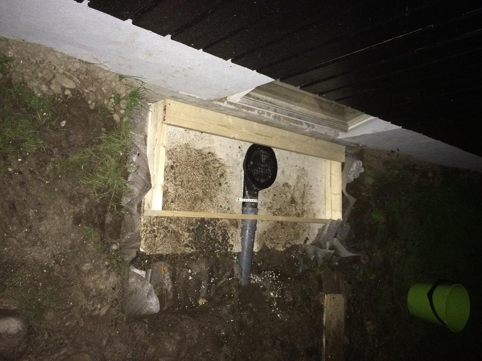

Förberedelserna för gjutning:
Ser ni nå tokigt här? Annars armerar jag imorron o gjuter.

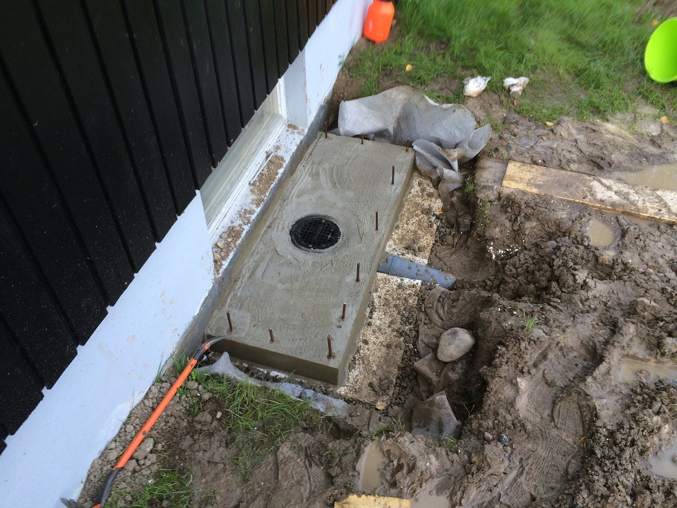

Nu är plattan gjuten, att det ser amatörmässigt ut behöver jag inte höra
Det jag funderar på nu är hur jag bygger den yttre av väggarna jag ska gjuta emot, den inre är ju lätt, 3st OSBskivor med lite reglar som stöd, no problems. Sen när jag ska bygga den yttre så tänkte jag sätta osbskivan ända ner mot frigoliten och sen tätt mot betongen, men hur ser jag till att avståndet blir korrekt hela vägen utan att kunna sätta några genomgående distanser?
Det är väl inte så hög mur du ska gjuta? Då är det nog enklast att du ställer reglar på utsidorna av båda formhalvorna (inte/yttre) som du förbinder med en brädstump på toppen.Tänk bara på att göra reglarna så höga att du har plats att komma åt under brädstumparna. I nederkant motfyller du med jord/grus så yttre formen inte kalvar ut.
Alternativt kan man borra genom båda formarna och sticka genom ståltråd, vända den över en spik och trä tillbaka den och sätta spik på andra sidan också. Sen snurrar du ståltråden så den är spänd.
