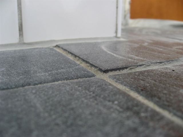

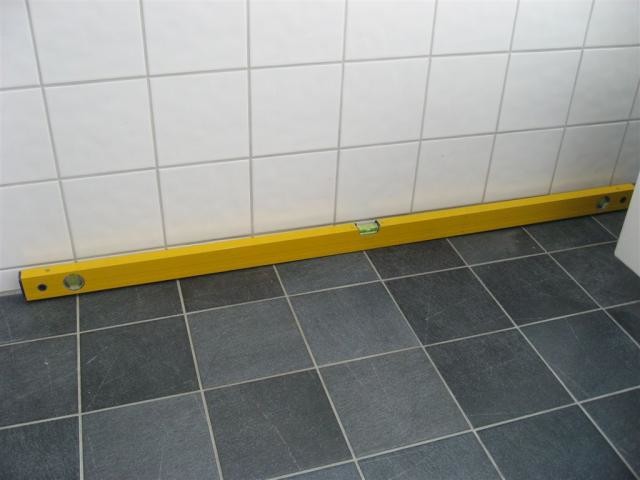

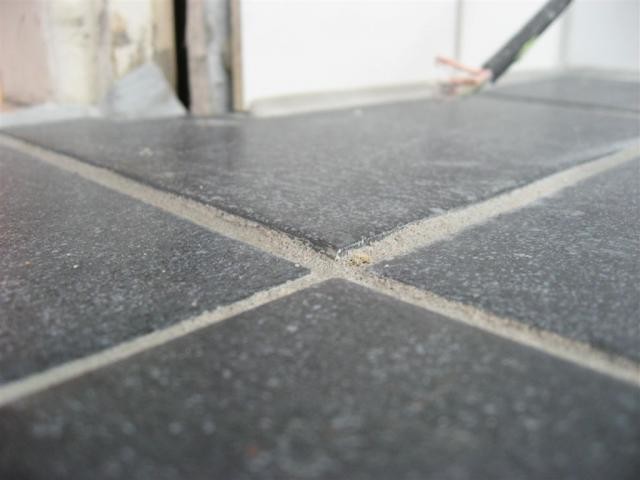

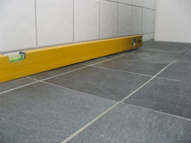

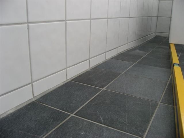

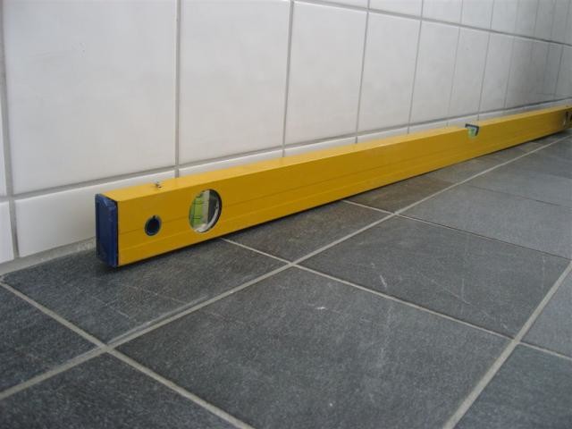

Vi totalrenoverar badrummet med våtrumsbehörig firma. Det har strulat en del med golvet, och vi är helt klart missnöjda med det.
Se bilderna, den stora oron är "puckeln" som finns på ena väggen, där det rinner från brunnen. Och diverse kantförskjutningar på plattor. Har pratat med en annan firma som min kollega känner, och enligt honom är det "svindyrt" att bryta upp golvet och göra om.
Kan vi hävda att golvet ska läggas om, och vilka argument kan vi använda? Är det dåligt underarbete som är orsaken?
Vill inte hänga ut firman (än) då de kommer efter helgen för att titta på golvet.

Det stämmer att det vore svindyrt att bryta upp och lägga om. Det blir billigare att spackla och lägga ett nytt lager plattor på de gamla, om man kan stå ut med höjningen. Det är klart, den trista lilla klippbiten längst ner på väggen blir ju ännu mindre då.
Det där puckeln, åstadkommer den ett bakfall någonstans? Hur stora är plattorna på golvet, 20x20?

Puckeln gör att det faller från brunnen åt ena hållet, och mot brunnen åt andra hållet. Skulle jag kasta vatten på puckeln skulle det med andra ord rinna en del vatten mot dörren i badrummet och en del mot brunnen.
Plattorna är 15 x 15 cm, och plattsättaren hade grymma problem att få det snyggt i fallet närmast brunnen (som sluttar mer). Slutade med att han fick flexa bort material under vissa plattor för att få till det. I mina amatör-ögon så verkar han inte ha mycket erfarenhet av att lägga klinker.....

Generellt tyckte jag att golvet såg bra ut förutom plattan borta vid dörren som tandade rätt så mycket samt bakfallet. Det är ganska omöjligt att få ett golv helt plant utan som ett biljardbord utan en endaste tandning. I så fall skulle plattsättaren behöva ligga en hel dag bara för att lägga golvet och inte ens då skulle det bli helt perfekt.
