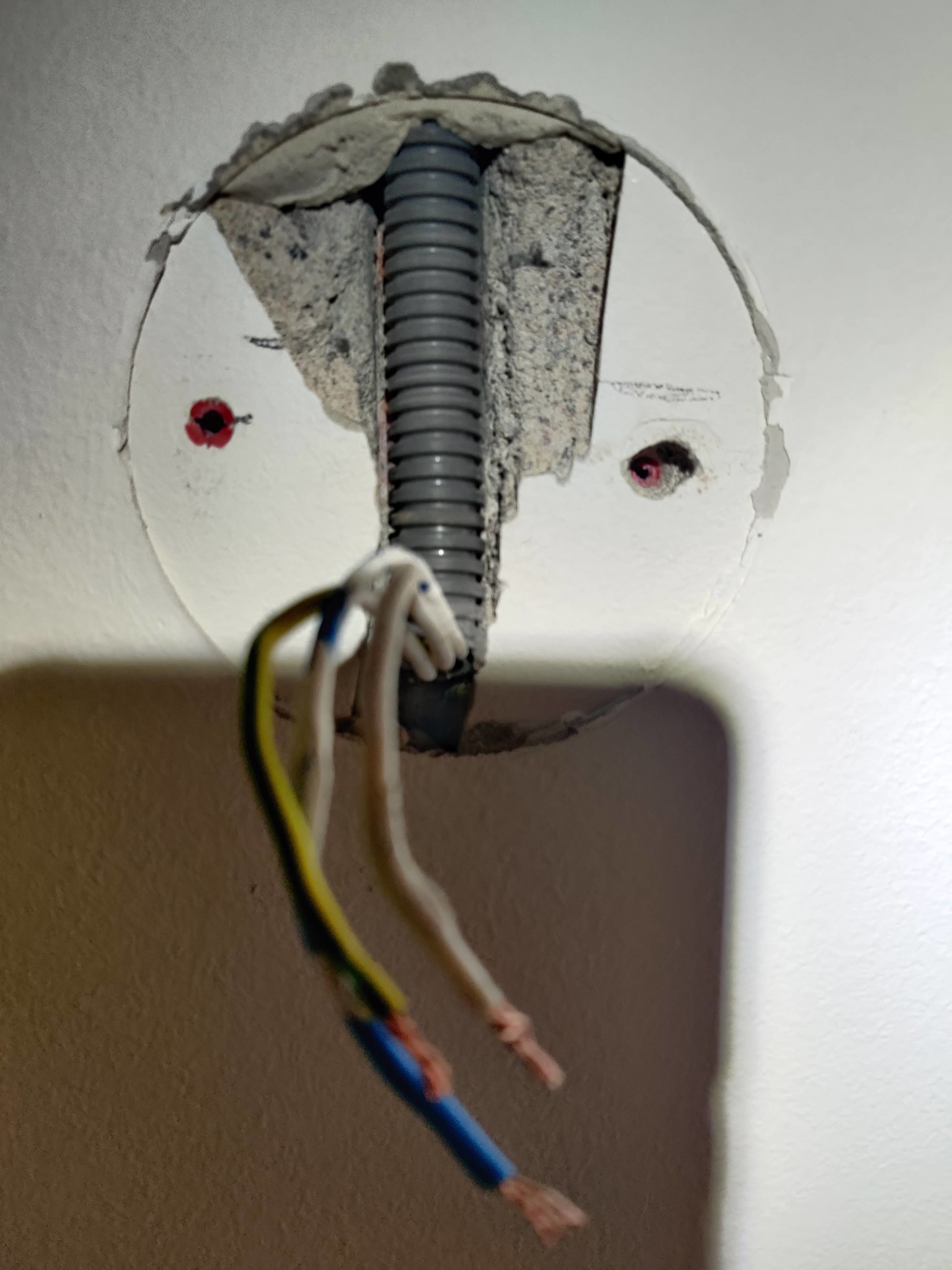

Är i full färd med att fixa lite dcl lamputtag men på en av punkterna så har plugghålet smulat sönder och min fråga är då hur jag fixar detta? Ganska okunnig inom bygg allmänt så fotat en bild så ni ser... Ska jag köpa någon typ av spackel o spackla om eller hur ska jag tänka?

Tryck i en större plugg i hålet, och en mindre plugg i den om det behövs för att skruven ska fästa.

Du kan ju borra två nya hål om det funkar att vrida uttaget en aning.
Som sagt, prova med grövre plugg. Alternativt borra djupare, längre plugg ell pressa in den till botten av hålet, lång skruv. Om allt annat misslyckas så finns ankarmassa, en tvåkomponentmassa som härdar på minuter.

Tack för alla svar! Finns det alltså så stora pluggar? Får gå på jakt :) den andra pluggen verkar typ sitta rätt bra. Men ja det vore skönt med 2 fungerande

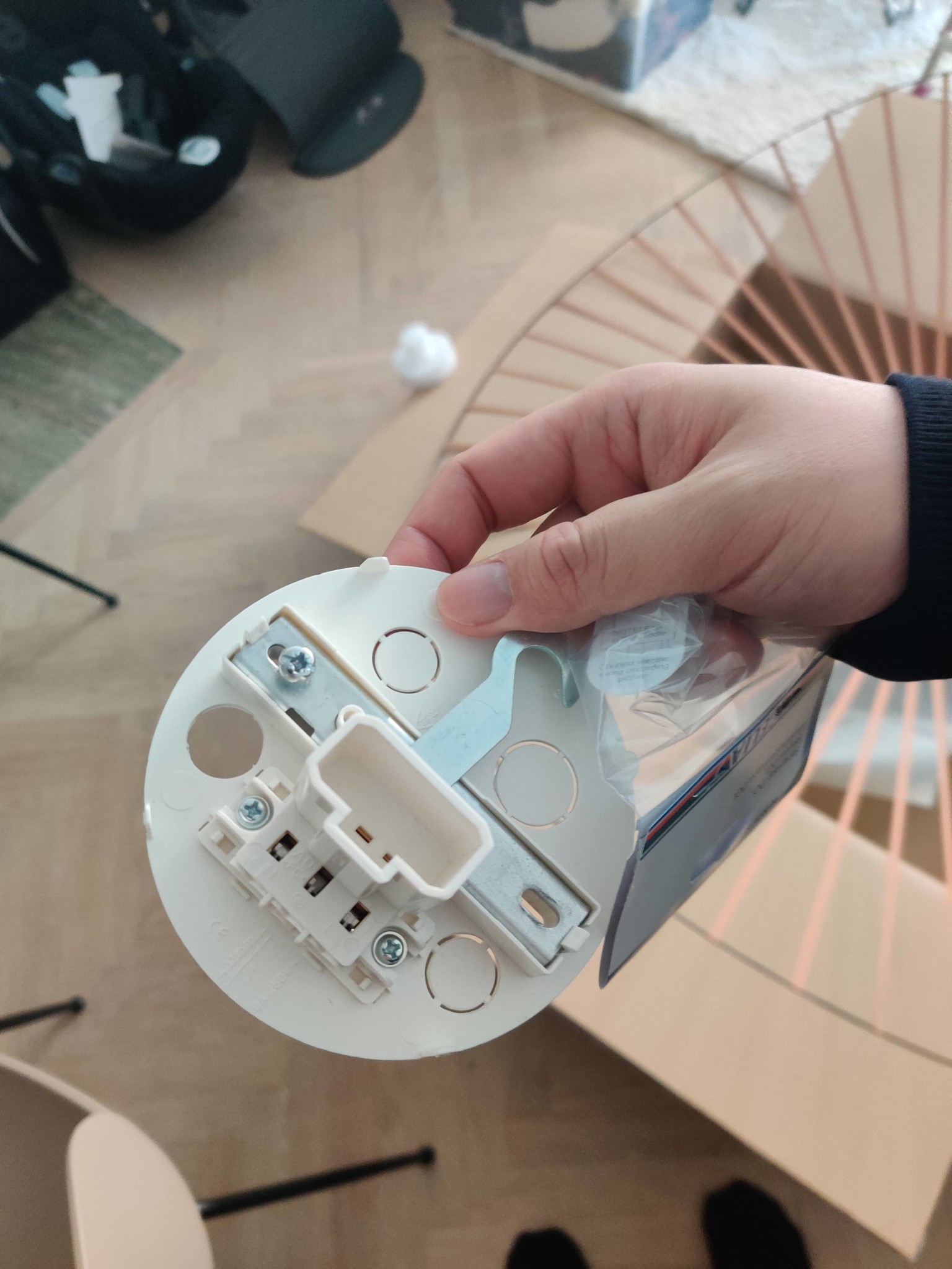

Jag har en annan fråga. Kan man lämna jordningen från taket i en sockerbit om lampan bara har blå brun kabel eller ska det ändå kopplas ihop på ngt sätt

Skyddsjorden ska givetvis kopplas in i DCL-uttaget oavsett om lampan kräver jord eller inte.

Om lampan är dubbelisolerad behöver du inte koppla in jorden i den.
Men du pratade om DCL-uttag, då ska du koppla in jorden i uttaget så det är korrekt kopplat om någon skulle koppla in en jordad lampa i uttaget. Utgår ifrån att resten av eluttagen i rummet är jordade.

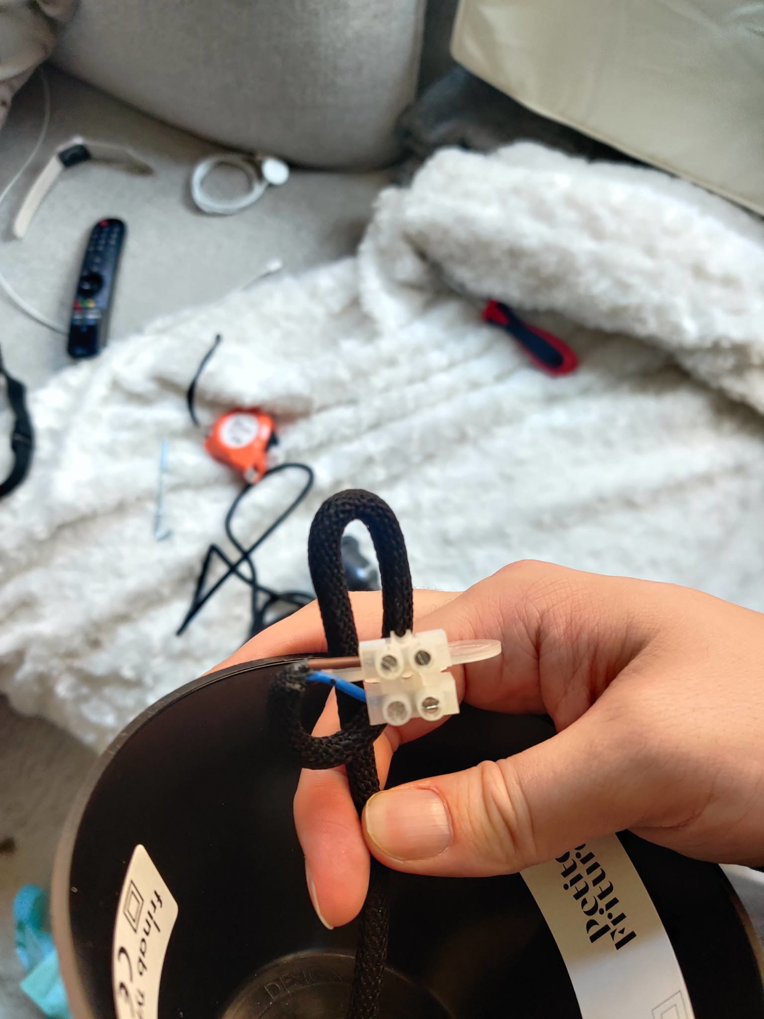

Lite såhär ser det ut. Sen tänker jag att det blir en ojordad dcl stickpropp till sockerbiten på lampan då
  • Hand håller en lampa med en ojordad dcl stickpropp kopplad till en rund elsladd.
  • Hand håller en demonterad ojordad ljuskontakt med synliga anslutningsterminaler över ett golv.
Som sagt, om resten av uttagen i rummet är jordade så ska du även koppla in jorden i uttaget.
I kontakten behöver du ingen jord då lampan är dubbelisolerad.
