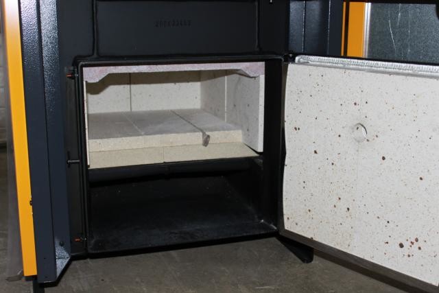

Här kommer en bild på keramiken.
Fick svar från vedsol idag ang quick-up 45-70kW.
Lite copy paste nedan från email.
Vi har endast en keramisk platta och den väger 60 kg i den ligger sedan gjutjärnsroster.
Det tar ca 10- 15 minuter att komma upp i laddtemp naturligtvis beroende på vilken kvalitet din ved håller.

-ap- är keramiken i eldkammaren isolerande ?
luckan ser ut att vara isolerad med keramik och den bör väl vara av isolerande keramik!
OM
det är så består då keramiken i vedkammare mot glödbäden av mera magasinerande keramik eftersom pannan kan "köras även på lägre effekt" enligt beskrivning i tråden hur bra och dyr pannan är

Då det är ingenjörer som konstruerat panna kan jag bara anta att dom valt "rätt" keramik.pr95 skrev:-ap- är keramiken i eldkammaren isolerande ?
OMdet är så består då keramiken i vedkammare mot glödbäden av mera magasinerande keramik eftersom pannan kan "köras även på lägre effekt" enligt beskrivning i tråden hur bra och dyr pannan är

Garantin på keramiken är 5år och slår man ut priset/kg tycker jag den verkar billig
Uppskattad livslängd är 8år.
Lägre effekt på 40kW modellen är 20kW.
