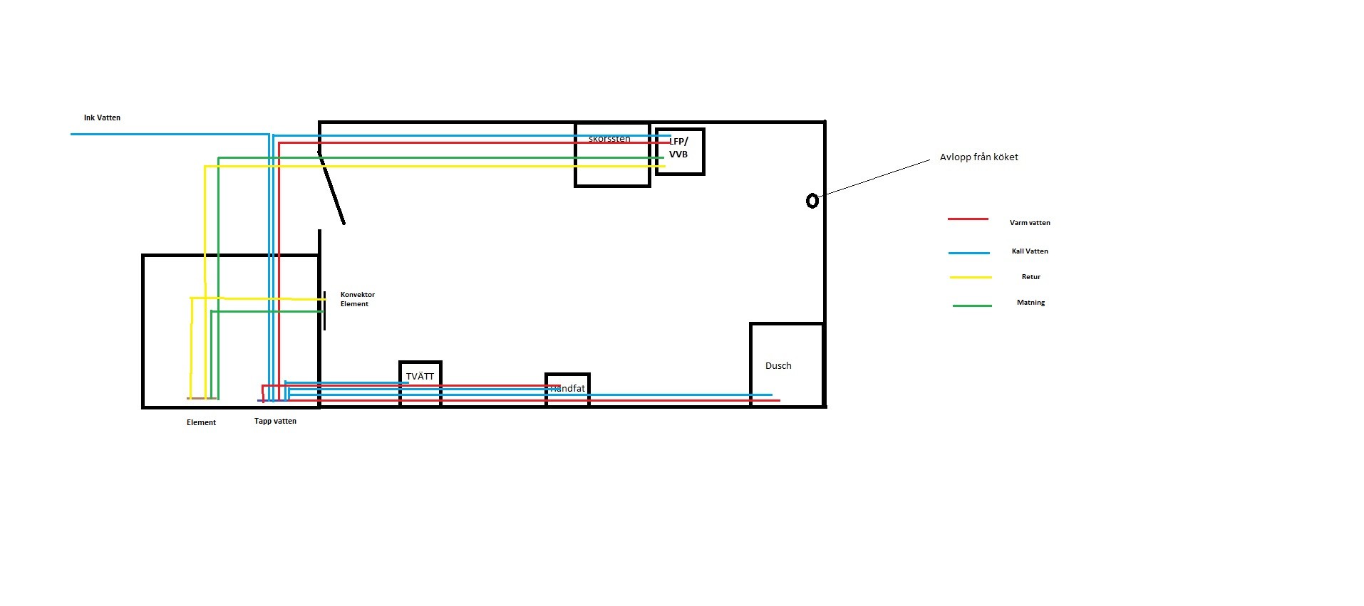

Jag ska börja göra om mitt pannrum i källaren och ska ha tvätt stuga där inne med och en duschkabin.
Jag vill sätta fördelare till allt i rummet bredvid.
Finns det någon risk att lägga ner rören under plattan i källaren?
Tänkte lägga rör i rör och fräsa ner rören i plattan och lägga avlopp och sånt.
Jag har gjort en ritning som jag tror man kan göra vatten dragning.
Kan man gå ner med rören från pannan i golvet kan det bli problem med luftning?
Tipps och ider mottages gärna!

Nog kan man med fördel lägga rör i plattan eller i vissa fall under plattan. Kallvatten ligger med fördel under plattan, så att det inte värms upp av ev. golvvärme i lämpligt rörskydd. Varmvattenrör förläggs med isolering eller rörskydd.
Luftningsproblem uppstår väl oftast om du har ett upp och nervänt U någonstans utan avluftningsmöjlighet där. Tänk igenom eventuella högpunkter och sätt en automatavluftare där.
Blir tyvärr ingen golvvärme i källaren, blir för mycket jobb att stämpa upp huset och gräva ur.
så det kan vi nog bort se från.
alla rören kommer liga i spår jag fräst ut ur plattan, så dom kommer hamna under plattan.
ska man köra med isolerade rör på allt då?
Finns det "Rör i rör" som är färdig isolerade?
(typ som dessa prisol rören http://www.rinkabyror.se/artikel/plusprisol-12-x-25-m/ )
Eller man behöver inte ha isloering så man kan köra med dena?
http://www.rinkabyror.se/artikel/lk-pe-x-ror-i-ror-16x2-2-25mm-50m/?select=true
