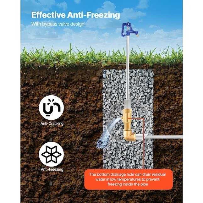

Har ett fritidshus utan vattenkälla och funderar på att borra för vatten. Vill inte dra in vatten i huset i närtid, men kanske i framtiden, om jag flyttar dit permanent. Undrar därför vilken som är den smidigaste och billigaste lösningen för att få en vattenpost utomhus nu, där det i framtiden går att bygga vidare på systemet och dra in vatten?
Har kanske fel, men föreställer mig att det är krångligt att gräva fram foderröret ner till frostfritt och ansluta råvattenledningen i efterhand. Kan man därför i samband med borrningen ansluta en bit råvattenledning från borrhålet och ansluta vattenposten till den ledningen, för att i framtiden bygga vidare med råvattenledning in till huset. Går det att ha samma sorts pump till vattenpost utomhus som vid indraget vatten? Någon som har några smarta tankar om detta?
P
klart att det går att ha den borrade brunnen eller i nära anslutning till den ha en nedgrävd trädgårdskran av frostfri modell. Den måste ju likt vattenutkastare för väggbruk som har utloppet på utsidan men kranens ventil på insidan så måste här istället den delen ned i marken till frostfritt djup och att den vid helt stängd kran så dränerar den vattnet som annars skulle stå i röret ned i botten på ventilen..
i sin enklaste form så är det ju två kranar i en 2-3 M djup brunn där en reglerar flödet upp ut genom röret som kommer upp ur marken och den andra kranen är på ett T efter den första bara för att dränera det vatten som blir stående i röret inför frost.
köpta färdiga lösningar så går såklart samma specialkran båda jobben
