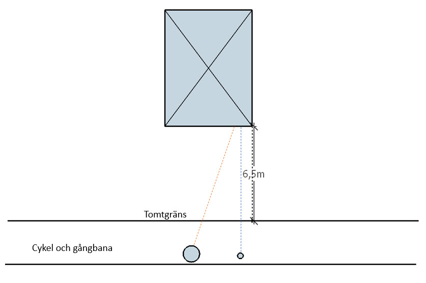

Stengodsrör från 20-talet. Filmat ledningen ut från huset. Någon meter utanför grunden går kameran genom vatten ca 1,5 (hängmatta pga husets sättning mao).
Anslutningen till kommunens nät ligger ute i en gång- och cykelbana som ligger just utanför tomtgränsen. Anslutningspunkterna är 2,5m utanför tomtgränsen.
Jag har pratat med kommunen och någon entreprenör. Kruxet är att vägen intill cykelbanan är hårt trafikerad så en fil måste stängas av med allt vad det innebär. TA-plan behövs också såklart. Entreprenören trodde kalaset landar på 150 000.
Funderar på att gräva själv så långt det går och ansluta nytta avlopp precis vid tomtgränsen. Den delen av röret som går från tomtgräns till anslutningspunkten hade bra fall och såg ok ut.

Jag tror att om du får tag på rätt grävfirma, så löser de detta för 20 - 30 000, om du inte behöver gräva upp allmän mark. För tappvatten använder man idag (sedan 60 talet) i princip bara PEM slang.
Kolla med kommunen vad de har för rutiner runt vattenavstängning. De brukar vilja ha en beställning på avstängning 1 - 2 veckor i förväg. Har du riktig tur så pajar deras kran när de stänger av, så kan du passa på att byta dina rör samtidigt när de gräver upp kranen. Här kommer de ut och testar kranen någon vecka innan riktiga avstängningen.
Ja, det går att spara pengar på att byta avloppsledningen fram till fastighetsgränsen men att lämna den del av ledningen som ligger under allmän plats. Men risken är ju att den sista delen av ledningen under allmän plats är den som havererar först. Om det är betong från 60-talet där så har den troligen många år kvar, kanske 50 år.

Vägen har definitivt gjorts om sedan huset byggdes 1925. Men servicen ligger hursomhelst 2,5m från tomtgränsen.J jonaserik skrev:Nu vet vi inte. Har vägen byggs om på något vis, blivit bredare och då var punkten kanske inte i vägen som nu. Vems är vägen ?. Lite knepigt det med vem som ska gräva upp, så hela vägen går att byta. Vet du om det är metallrör ända ut till ventilen eller plaströr in mot gränsen. Det senare så kan det gå att skarva på.
Det lär vara galvrör hela vägen fram till servicen.
Har googlat runt lite nu och förstår att riktlinjerna från svenskt vatten är att förbindelsepunkten ska 50cm utanför tomtgräns. Sen finns rättsfall där man konstaterar att förbindelsepunkten ska ligga mycket nära fastigheten och att undantag från det kräver verkligt starka särskilda skäl. Lagen är också utformad för att man ska kunna bruka den allmänna anläggningen utan att det medför oskäliga kostnader eller besvär (ex. behöva gräva på allmän mark med TA-plan etc).
