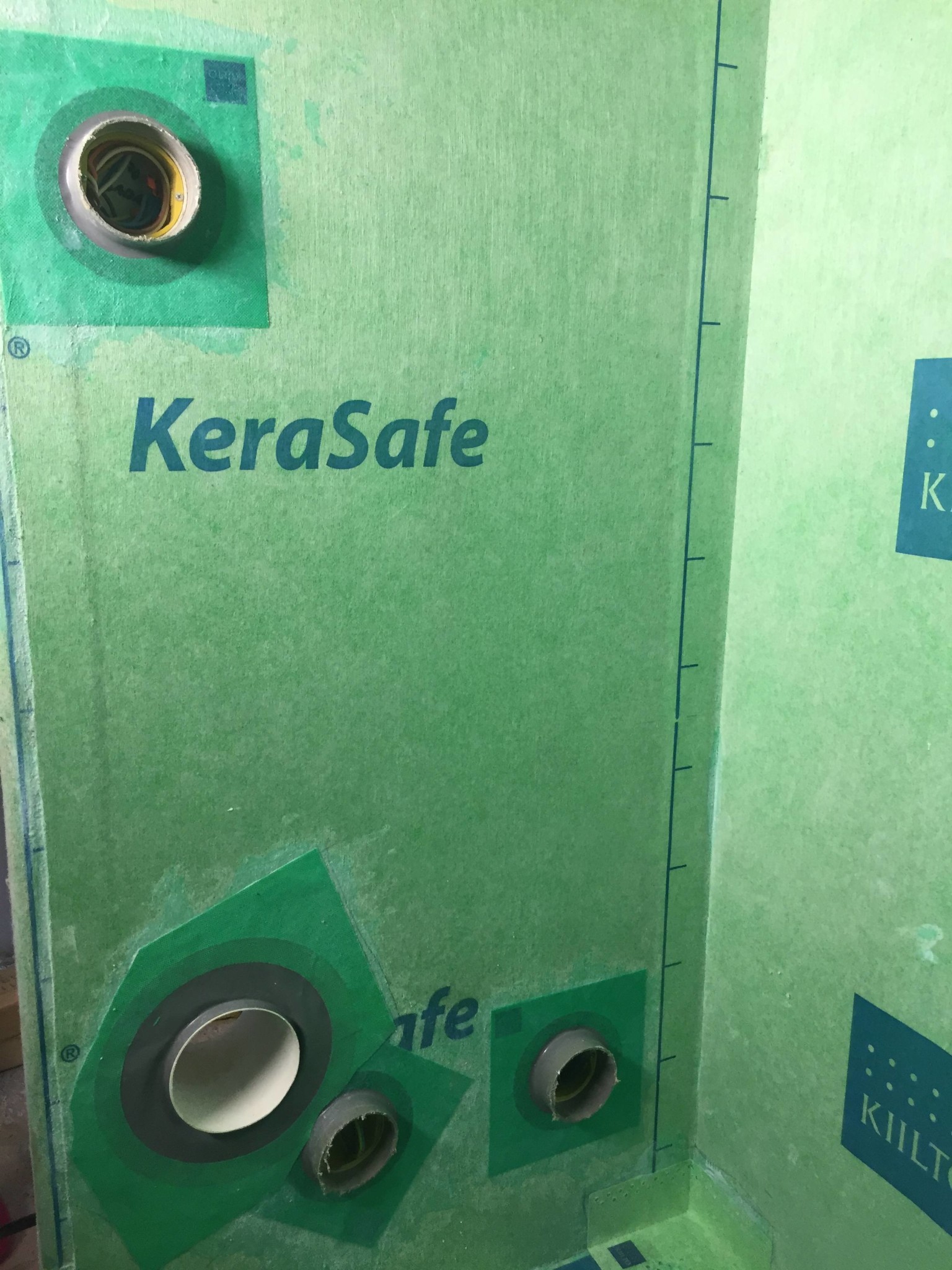

Vill bara visa att det går att fixa, jag har själv hanterat en liknande situation, även om placeringen av ventilen inte var fullt så dålig som din. Jag ville inte ha urfrästa fula springor i tröskel eller dörrkarm.
Bifogar bild av tätskikt och manschetter till rör för ventilation och eluttag.
Tätskikt med installerade manschetter runt ventilations- och eluttagsrör på en vägg under renovering.

Man ska väl inte ha manschetter till eldosor?
Alldeles riktigt man ska eller behöver inte ha manschetter för eldosor men det är inte förbjudet. Man kan fråga sig varför det inte krävs då allt i övrigt som bryter tätskiktet ska säkras,
I mitt fall sitter uttagen ganska nära badkar och två av dem lågt, Då jag läst i flera trådar här om vatten som förflyttat sig långt mellan kakel och tätskikt tyckte jag att det kunde vara befogat att täta. Kan inte vara bra med vatten i eldosorna. Dosorna sitter i anpassade bitar av 75 mm avloppsrör. Liten åtgärd till låg kostnad om den görs i "rätt" skede.
Diskuterade också saken med min elektriker som själv undrat över att elinstallationer tycks i stort sett vara undantagna från tätskiktsrekommendationer.
