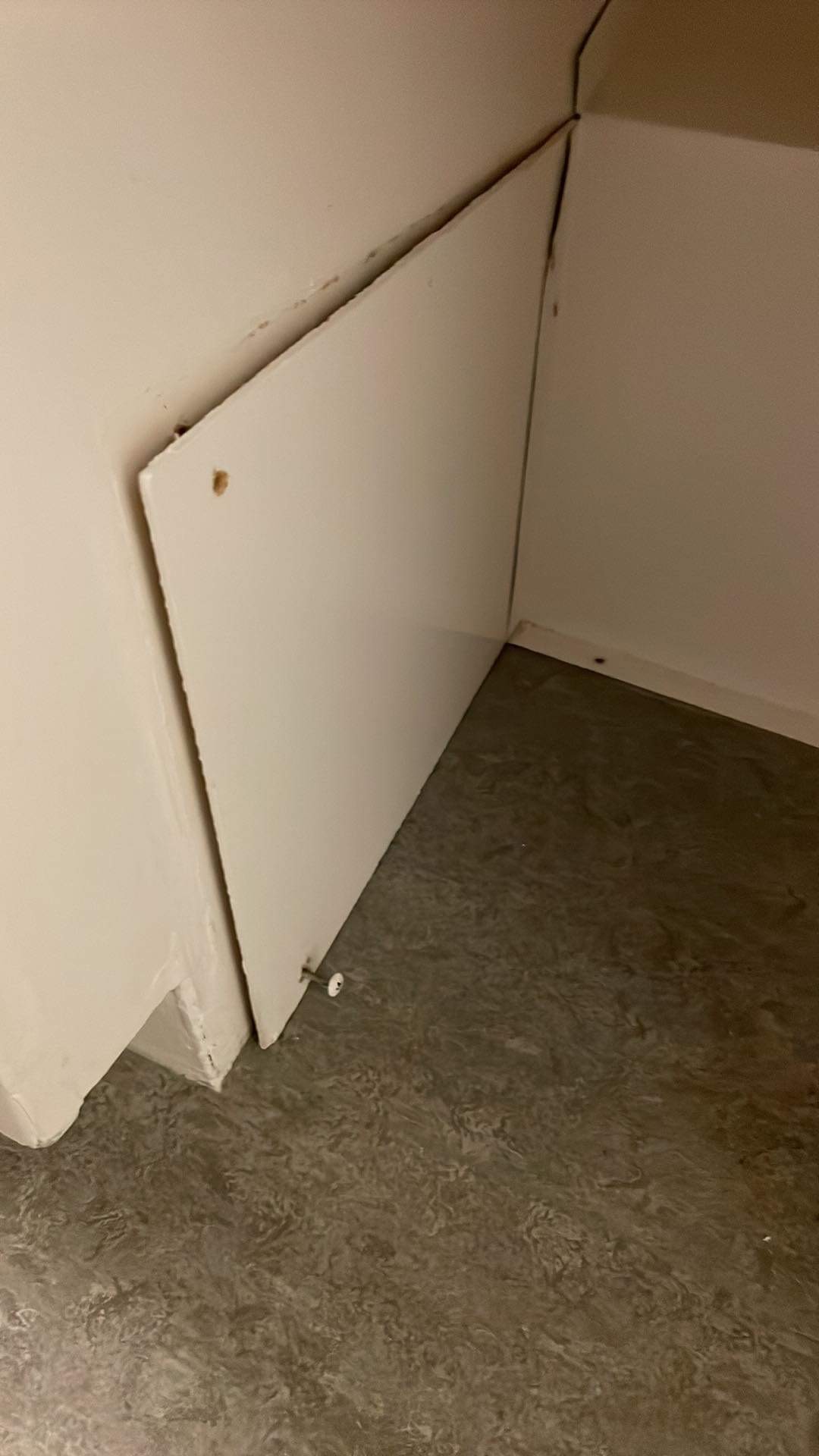

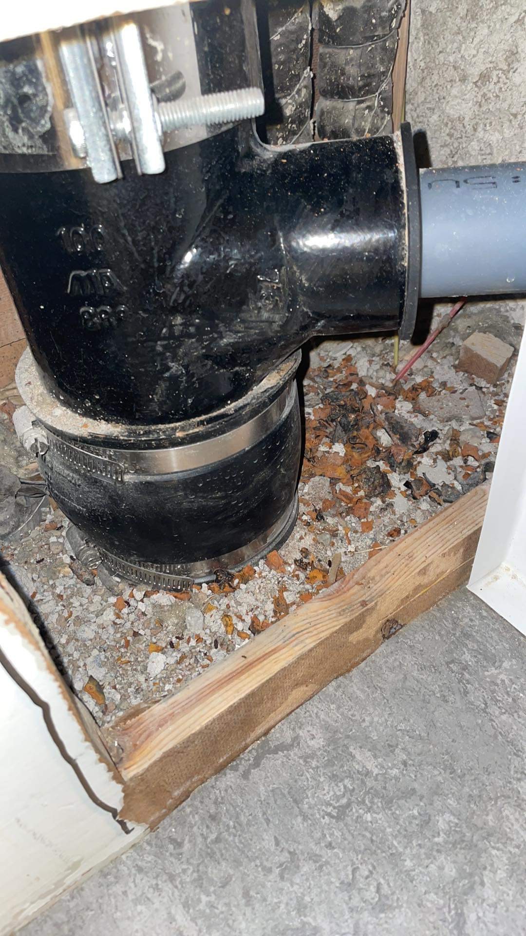

jag bor i en hyresrätt och blev nyfiken på vad som fanns bakom luckan ni ser på bild. Jag har haft problem med mjölbaggar så tänkte se om de fanns några bakom luckan. Dom svarta prickarna ni ser är mjölbaggar.
Har dom glömt att städa eller fyller sten och grus någon funktion mot ev vattenskada?
mvh

Hur gammalt är huset?
Skulle gissa att det är "byggmästarfyllning". Dvs diverse bråte blandat med sågspån. Tex överblivet bruk etc.
Nu verkar de se stambyt ut men det ser inget konstigt ut på bilderna. Förslut allt i skafferiet i påsar och städa frekvent så bör de försvinna.
Inte alls ovanligt med grus/sand/bös i golvet
Det är ljuddämpande
Jag har kört sugbil och sugit sand efter vattenskador ….
