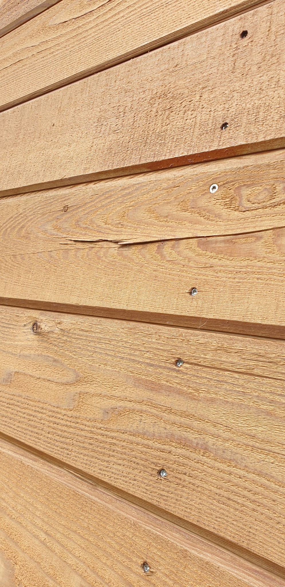

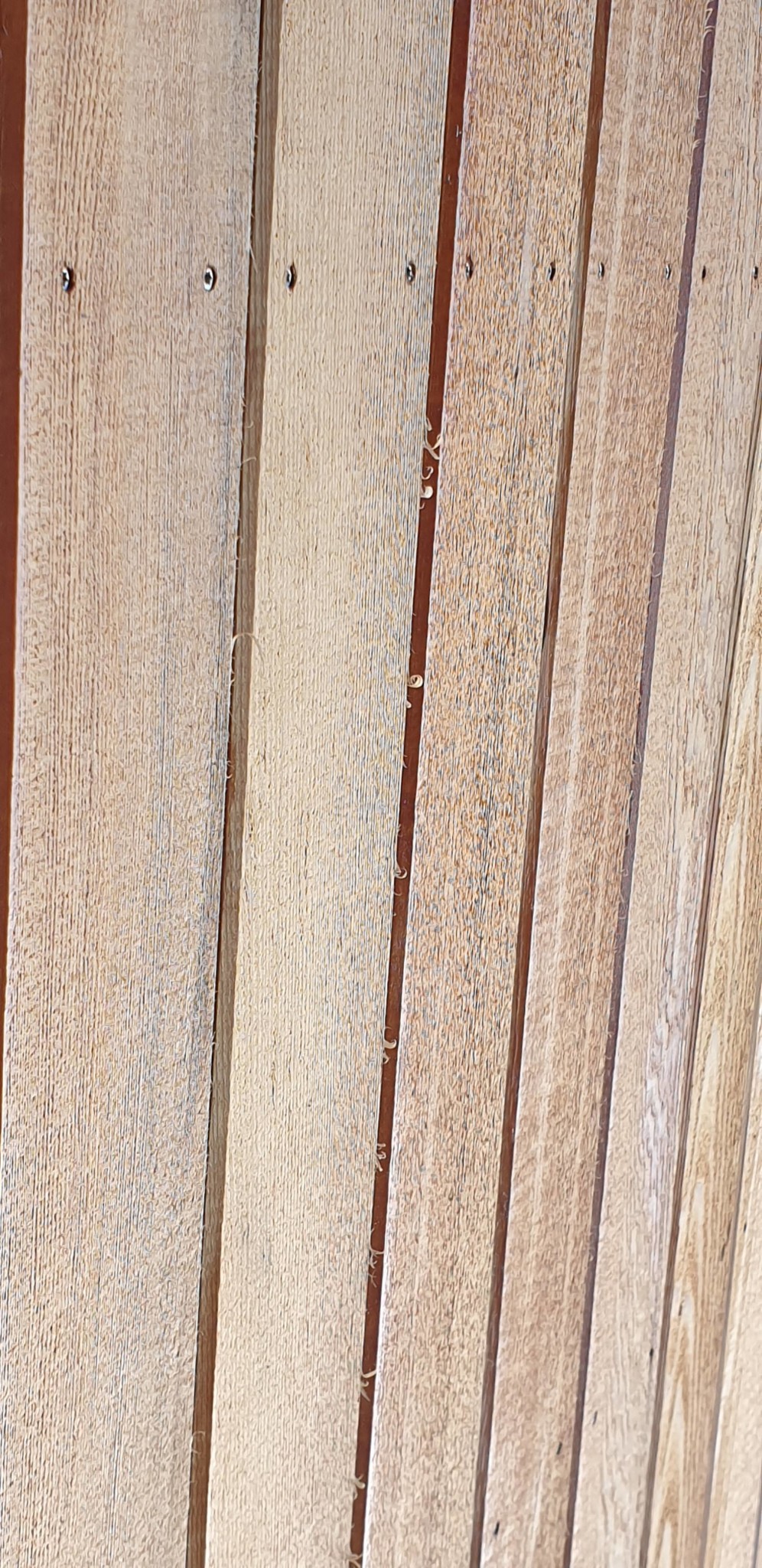

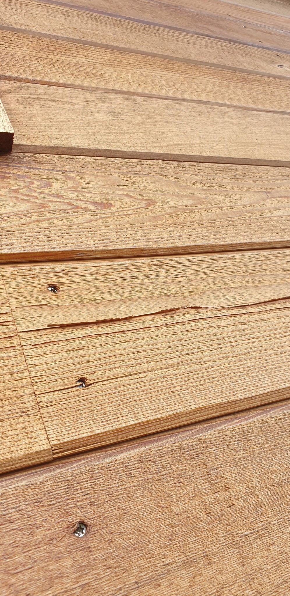

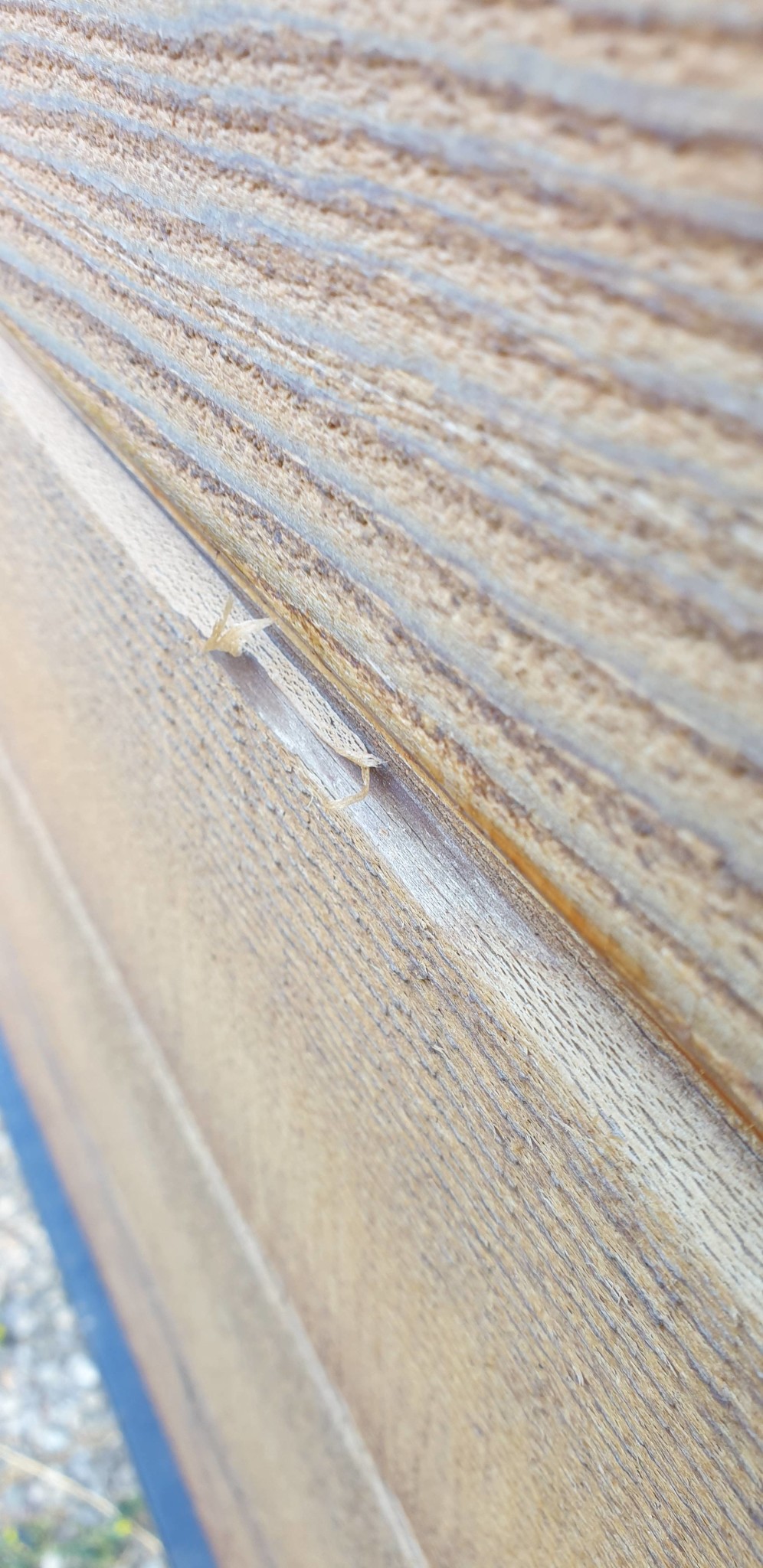

Byggde om huset för ca 5 år sedan och valde ceder på nya delen och byggfirma satte upp det.
Vi har oljat det första året.
Vi är svin nöjda men såg idag att cedern spricker. Läste någon stans att ceder inte ska spricka..
Träpanel av ceder som visar sprickbildning på ett byggt hus.
Närbild på en cederträvägg med synliga sprickor och oljad yta, indikerar möjligt väderpåverkan på träet.
Cederträpanel med synliga sprickor trots underhåll, monterad på yttervägg.
Närbild på sprickor i cederträpanel på husvägg.
Vertikala cederträplankor på en vägg med synliga sprickor och skruvhuvuden, indikerar slitage efter fem år.
Ser ni detta som något konstigt?
Har också cederträ som fasad men huset är bara 1,5 år gammalt. Trodde också att cederträ inte skulle spricka. Vet inte om det är anledningen men skruvarna sitter väldigt djupt. På Moelvens hemsida står att skallarna vid montering inte får sitta för djupt. Se länk och kolla under ”montering panel”.
