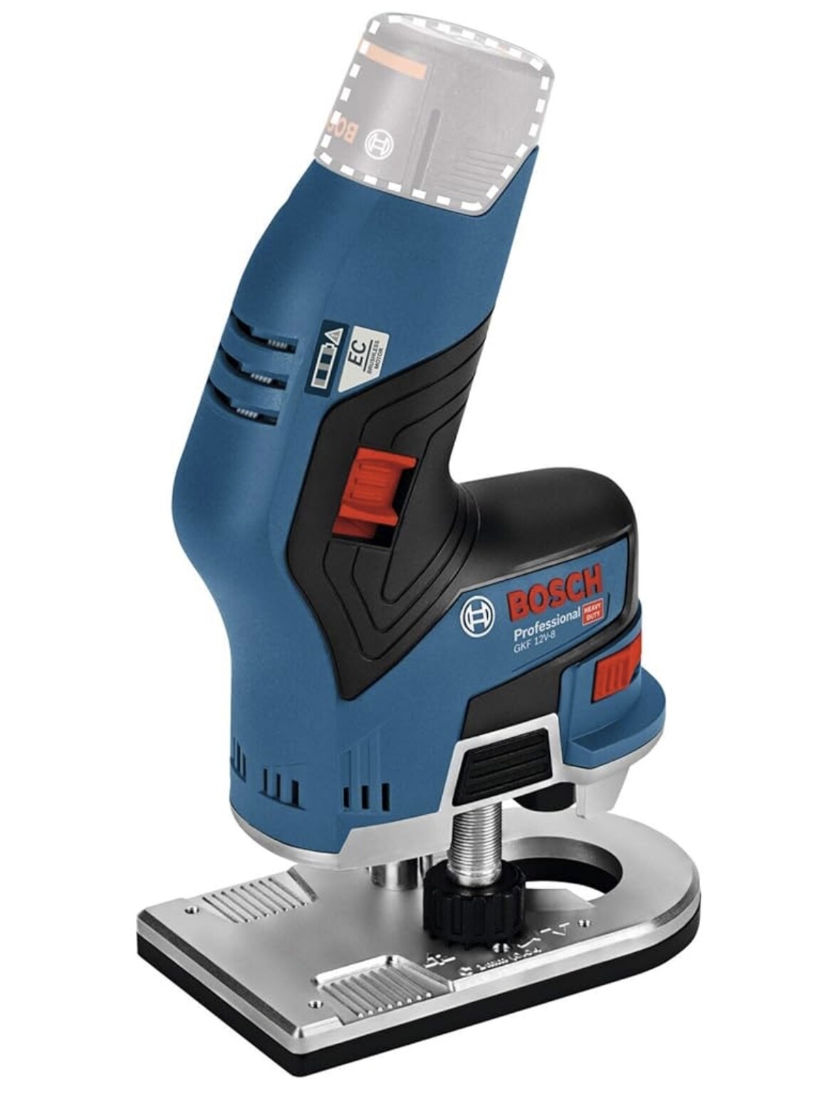

Jag började med en Bosch men den var så besvärligt att jag kastade den. Köpte en Makita sladdriven och den har en mindre kantfräs för enhandsdrift och sedan ett ställ så att den blir till en riktig tvåhandsfräs. Jättenöjd.
För att fasa kanter är det smidigast med en liten fräs(då det inte kräver stor effekt) med låg förskjuten tyngdpunkt och bred/lång basplatta(så den minskar risken att du tippar fräsen). Det fungerar så klart att fasa med en stor fräs med sänkmekanism men det är lite som att leverera paket med en dumper.
Tyvärr är de flesta enhandsfräsar visserligen lätta med låg effekt men de brukar också vara smala och höga med sladden/batteriet på toppen och en pytteliten basplatta. Jag tycker Bosch 12 V är en av de få som fått till det bra när det gäller kantfräsning.

Oj det låter ju häftigt. Så du menar att man kan välja om man vill köra en hand eller 2 händer med den? Vilken modell var det?T Thomas_Blekinge skrev:
Hur svårt ska det vara?[bild]

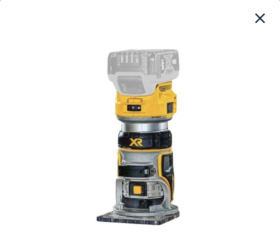

Om det är batteridriven så kanske det lutar åt dewalt för att hålla mig till samma batterityp men betydligt dyrare än vad jag förväntade mig haha
