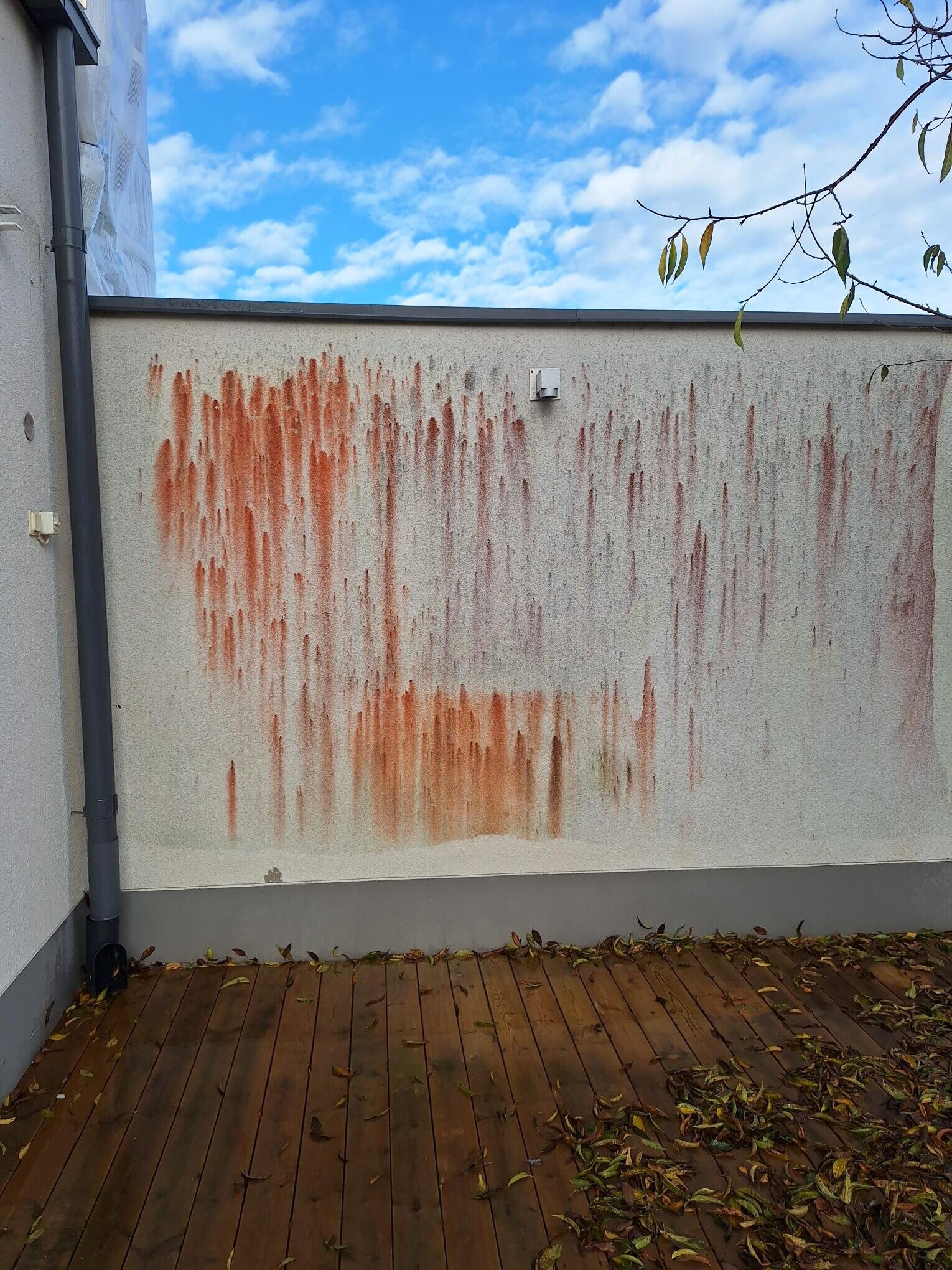

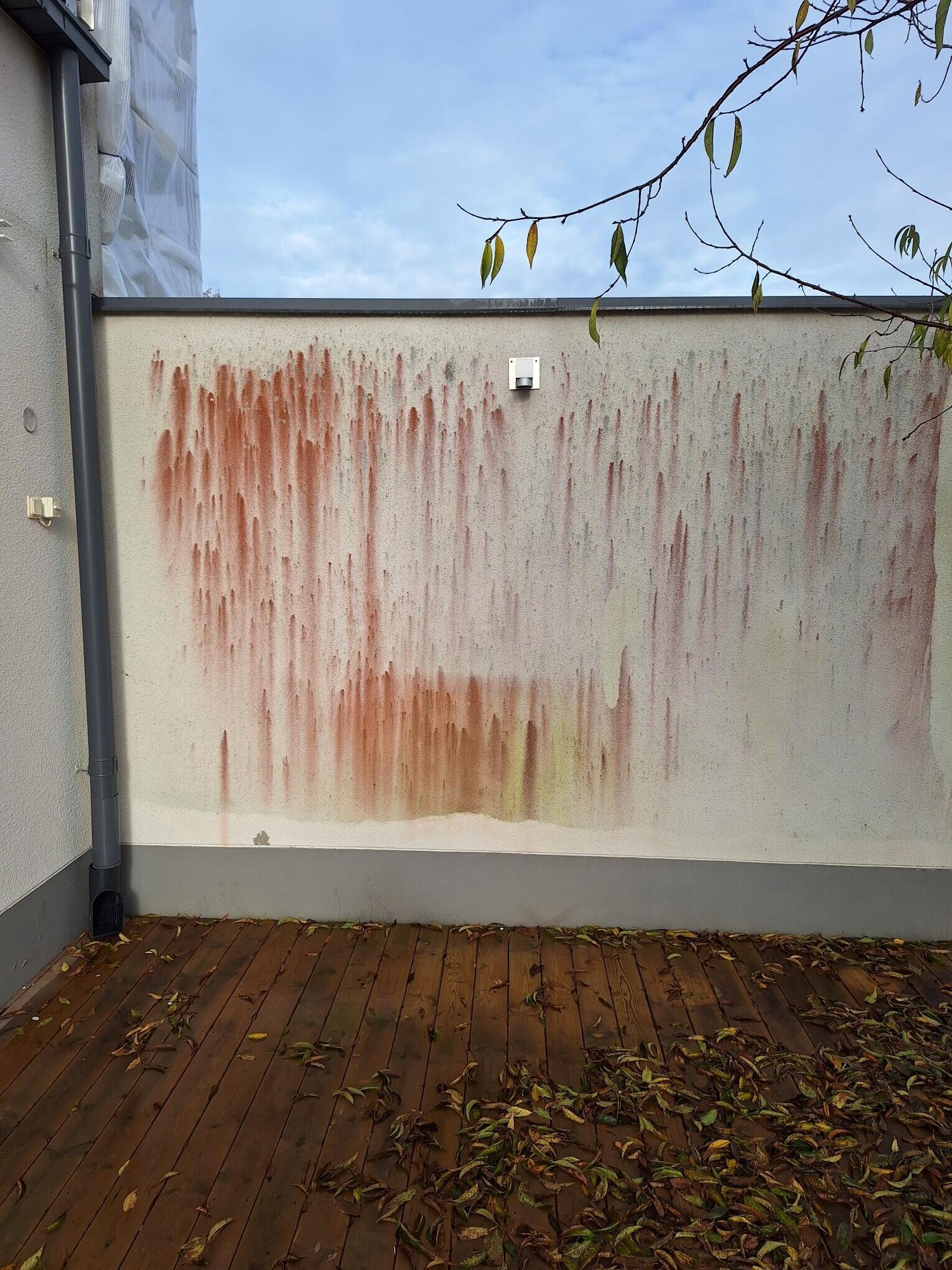

Vår putsade fasad har plötsligt blivit randig. Ränderna syns ännu mer när det har regnat, då framträder de nästan som mörka lodräta sträck. Det ser ut som om ränderna börjar i runda fläckar, alla på ungefär samma höjd från marken, som sedan runnit nedåt.
Det är endast en av husets fyra sidor som är drabbade, alla andra är jättefint vita. Det finns dessutom ett likadant hus lite längre bort men det är inte drabbat.
Huset är byggt 2021 i Ytong, om det har någon betydelse. Byggaren är tillfrågad men vet tyvärr inte vad det beror på.
Någon med erfarenheter av sådant här som vågar uttala sig?

Man brukar säga rödalger, som kommit efter 30 år, och inte helt ovanligt med vita putshus.
Att det kommit i en annan färg, med ett så nybyggts hus som ditt.
Kan jag inte riktigt förstå.
Det var bra att du skrev när det byggdes.

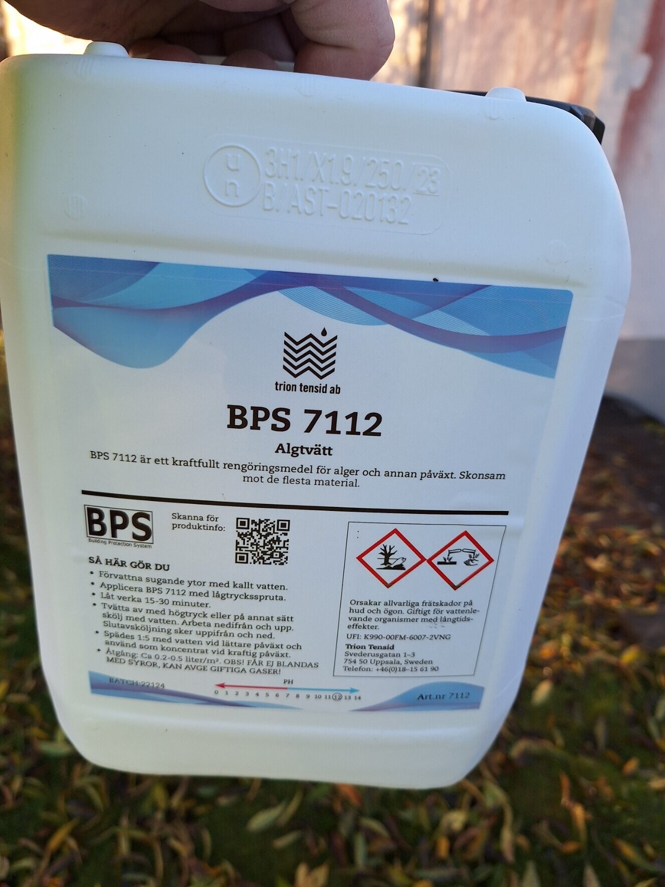

Detta medel tar bort det.
Men jobbigt att inte veta varför det kommer.

Sprutade på medlet med tryckspruta på en putsfasad/villor med massa rödalger, 2-3 ggr.
Alla rödalger försvann

Grymt, tack! Jag vet inte ens vad det är för något jag har på fasaden, om det är alger eller ens någon påväxt.. men jag är beredd att testa medlet du tipsar om. Har även läst om alkalisk avfettning i någon annan tråd jag ramlade över.
Stort tack!
Jag tycker också att det ser ut som alger. De finns i olika färger.
Vilket väderstreck är den drabbade sidan vänd åt?
Skiljer sig något i omgivningen åt det hållet från de andra? Såsom skuggning eller faktorer som påverkar utsattheten för regn och/eller vind?

Okej, det skulle ju vara positivt om det är så.
Den drabbade väggen ligger rakt åt söder. Oftast, skulle jag säga, är det också den väggen som träffas av regn.
Däremot ligger det andra huset i samma vädersträck men är inte drabbat alls. Det är väl det som talar emot..

Hur är det med skuggning, kommer solen åt fritt (och därigenom kan torka ut ytan) eller finns något som begränsar? Om man har en regnutsatt sida som också skuggas lite ökar såvitt jag förstår risken.
Solen kommer åt fritt hela dagen, i alla fall på sommaren. Vår och höst kan där nog bli lite skugga på eftermiddagen.

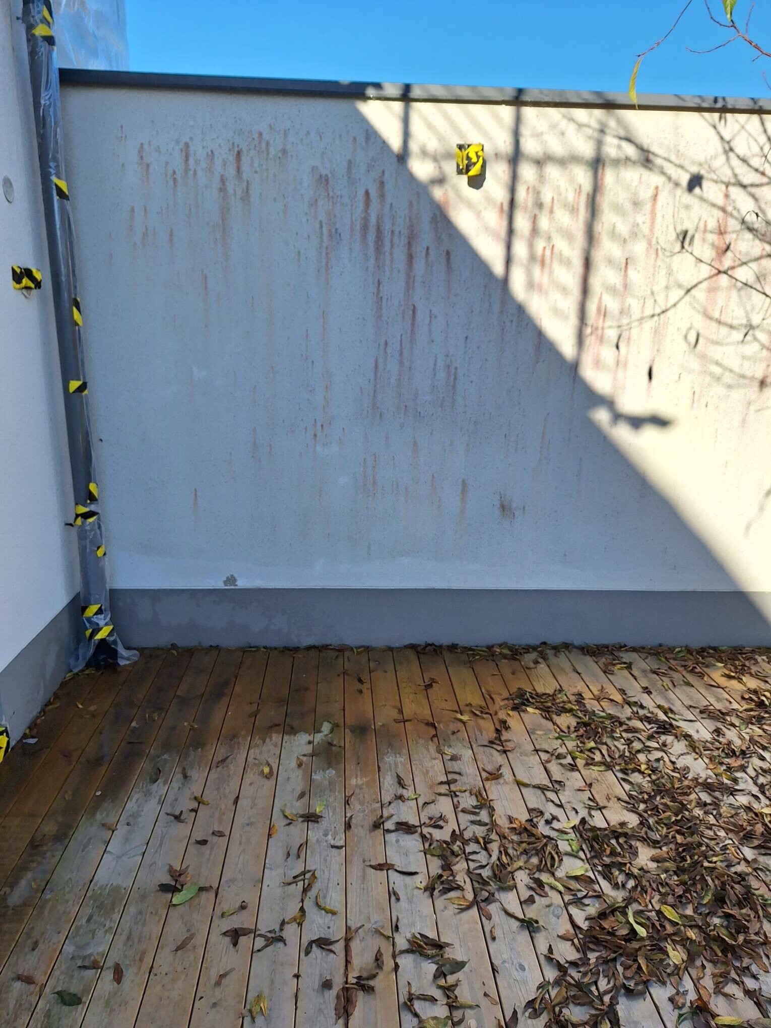

Efter lite letande hittade jag några gamla bilder från 2024 där vi använde det.
Dock kanske jag skulle tagit fler kort.
Jag minns det som att det i princip helt försvunnit efter att använt medlet 3 ggr.

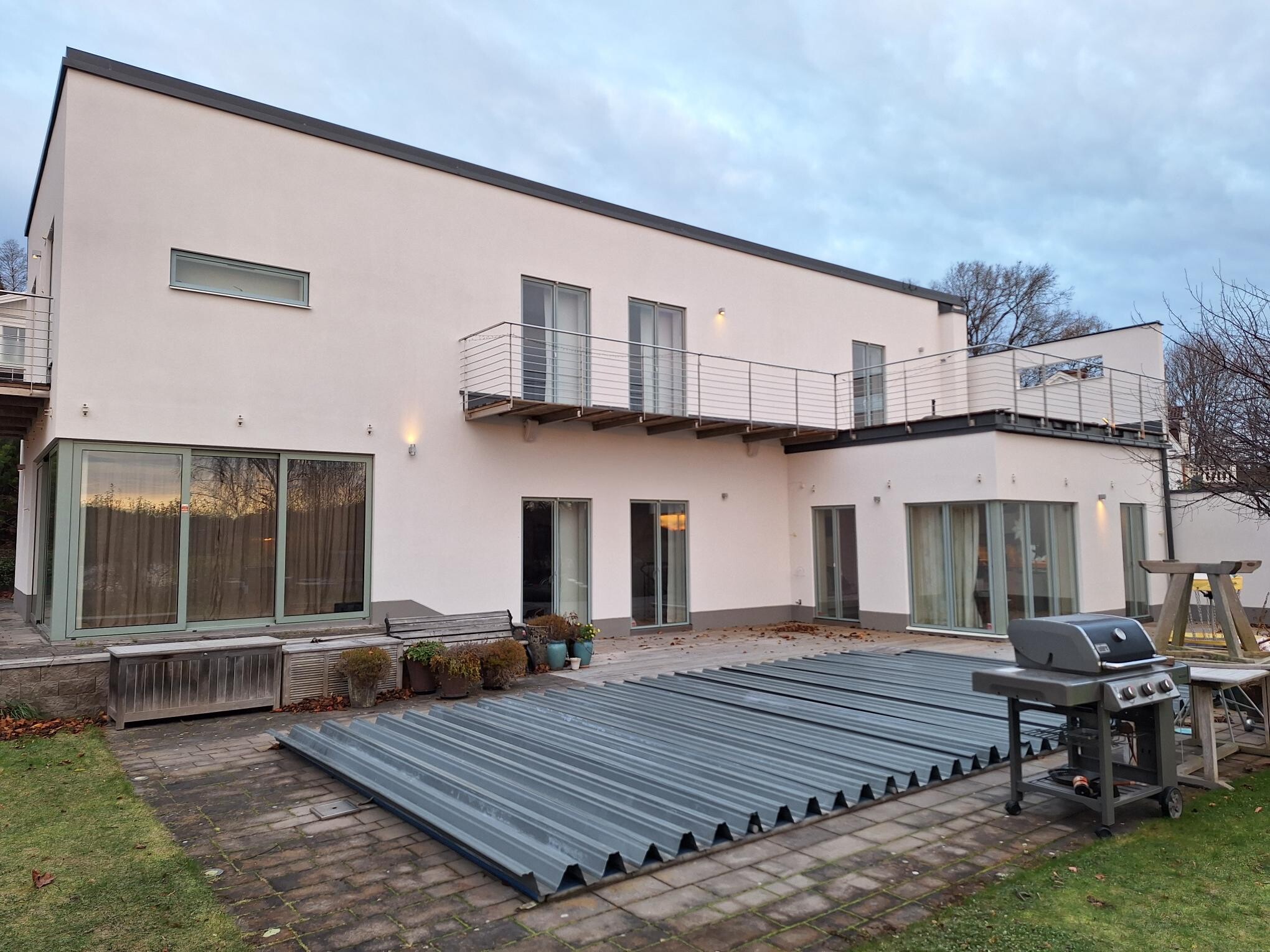

Men sen målade vi kåken efter, muren är nere till höger på bilden.
Va ju stänkputs, tror det gick 35 burkar färg a 9 liter med kivisil.

Jag har fått berättat att det finns något som heter "järnutfällning" Alltså att det är järn ovanför som rostat och färgat av si. Det ska bli den färgen och det sägs inte vara helt ovanligt. Vad är det som säger att det här inte är det?
Hur gick det för er i tråden - ni som har testat att "göra rent" med algmedel - hur har det gått för er?
