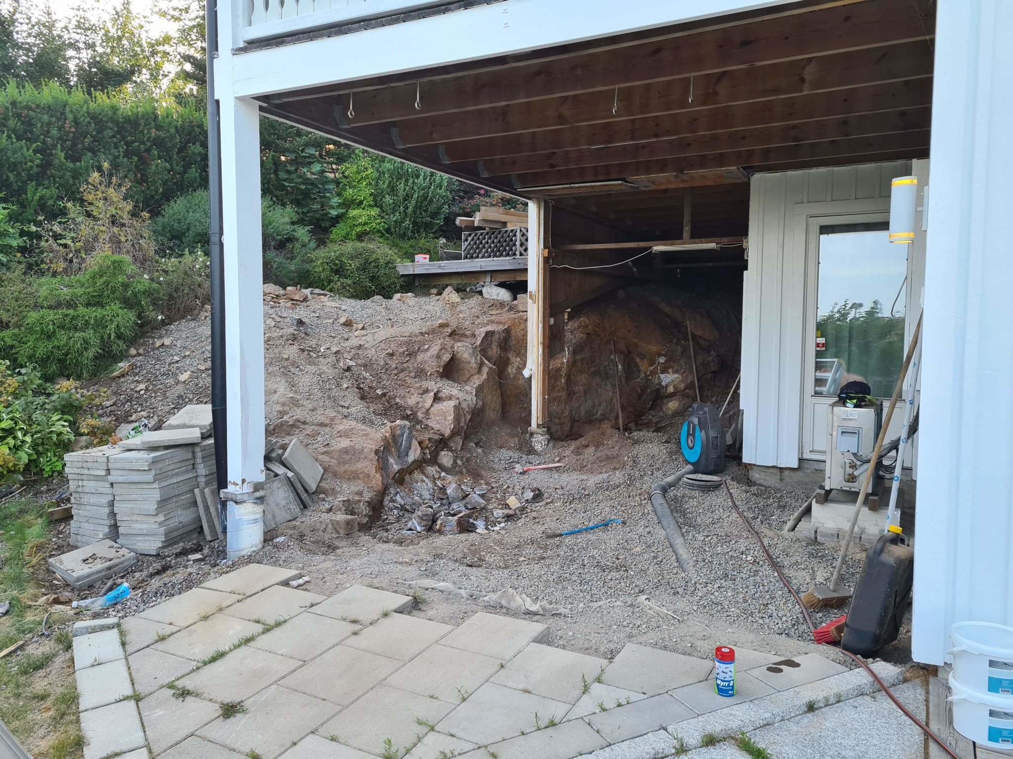

Ska bygga ut mitt hus och ska mura en vägg där det står en trästolpe idag
Som rubriken lyder så ska jag bygga ut mitt hus under min altan (suterängplan) där det idag går ner en målad limträbalk som är bärande "mitt i väggen" . Min initiala tanke var att låta limträbalken vara kvar och mura väggen på sidorna... Är det ok? Eller ska jag fortsätta med träreglad vägg då det redan är trä där? Det är ingen fyllning mot fasaden men ändå "delar under marknivå".
Bump!
Ska vara boyta, har bestämt mig för att kapa stolparna under balkongen och ersätta med H balk... Vill inte mura in träbalkarna.
Så H balk och sedan mura upp bak och sidovägg blir det... Sen regla upp front ägg med 145x45.
