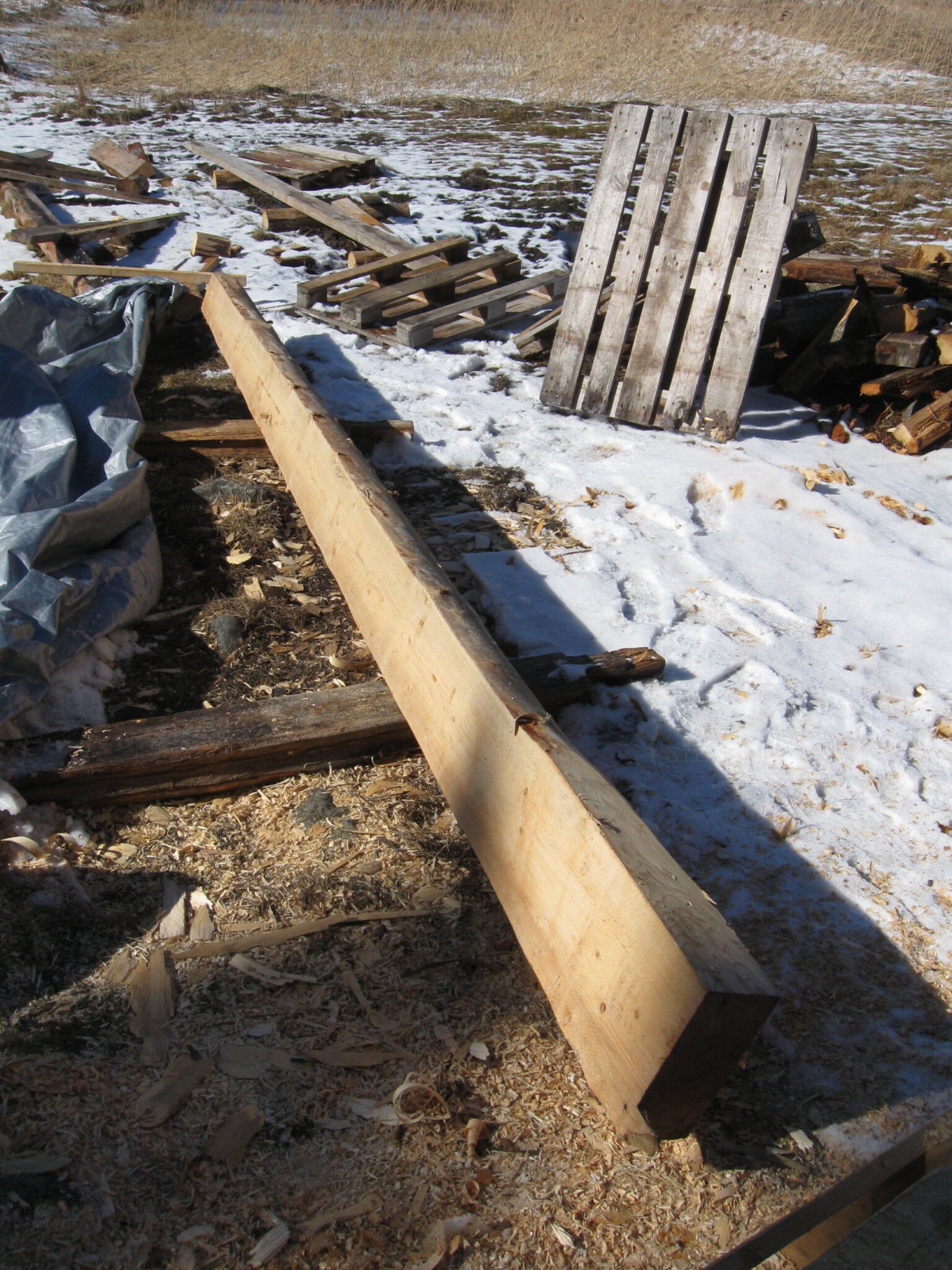

Att timra in väggar under överhänget är relativt enkelt om det bara finns en grund att bygga på.
Det gäller bara att hugga timret ett par år på förhand och såga det på två sidor till väggtjockleken och barka rundsidorna och stabba upp det på tork med 2x2 tums strö. Det lönar sig att ta stockarna en halv meter längre än färdigt mått så är det mindre risk att man spräcker utknutarna. Annars är det lätt hänt att spräcka utknutarna då man timrar av torkat timmer.
Av två år torkat timmer får man en timra som sättnar ganska litet.
Vill man bygga till hela huskruppen på längden går det också bra. Det befintliga gavelröstet måste bli kvar men man kan bygga till ett rum till utanför och snedlaska ihop åsarna med de befintliga. Fast då talar vi om ett mycket större och dyrare projekt.

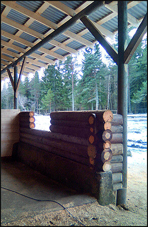

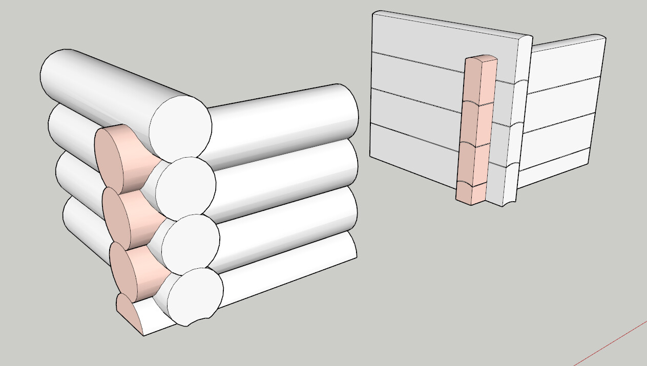

Rectangular log houses are very simple and easy to remodel compared to Canadian technology with natural logs. In your case, building an arcade is no problem for an experienced carpenter. I understand that the external wall will become an internal wall, so you don't want to move it?
As far as I can tell the logs are rounded on top and have a long groove along the bottom. Sawn on the inside and outside.S sturnus skrev:
Rectangular logs aren't very popular here as they rot out prematurely in our climate. That is mainly an American phenomena.
It wouldn't be too hard with round logs either. It is just timber.
I see a significant difference in extending the marked wall to ensure tightness and a nice appearance. And note that in the Canadian system the logs are raw, not turned. And as for the Swedish market, logs with a double tongue and groove are more often used because they provide better stabilization and sealing.
I do that sort of repair work for a living. All the way from growing tree to wall.
Honestly those factory made double toungue and groove logs are the most difficult to repair and extend.
I have never ever worked with turned round logs and cannot comment on that.
The only difficulty with repairing natural round logs is if the builder used those Canadian/Russian style notches that are shaped to fit the round log. Then you are forced to have the center of the log exactly at the same height as the long groove in the adjoining wall. Which causes endless trouble in repairworj where you cannot let the wall grow as it wants. With traditional nordic corner notches (apart from some rase Norwegian varieties) thisis much less of a problem as you can regulate where you put the thick point of the log by cutting halsningar/kinningar.
But you wrote a moment ago that there is no problem with round logs. Now you have confirmed what I wrote that in the case of TS there is no problem with extending this house also to make it look coherent, and with round bales it is much more difficult, And you are not the only one dealing with this type of construction. I also. Also from round logs.H heimlaga skrev:

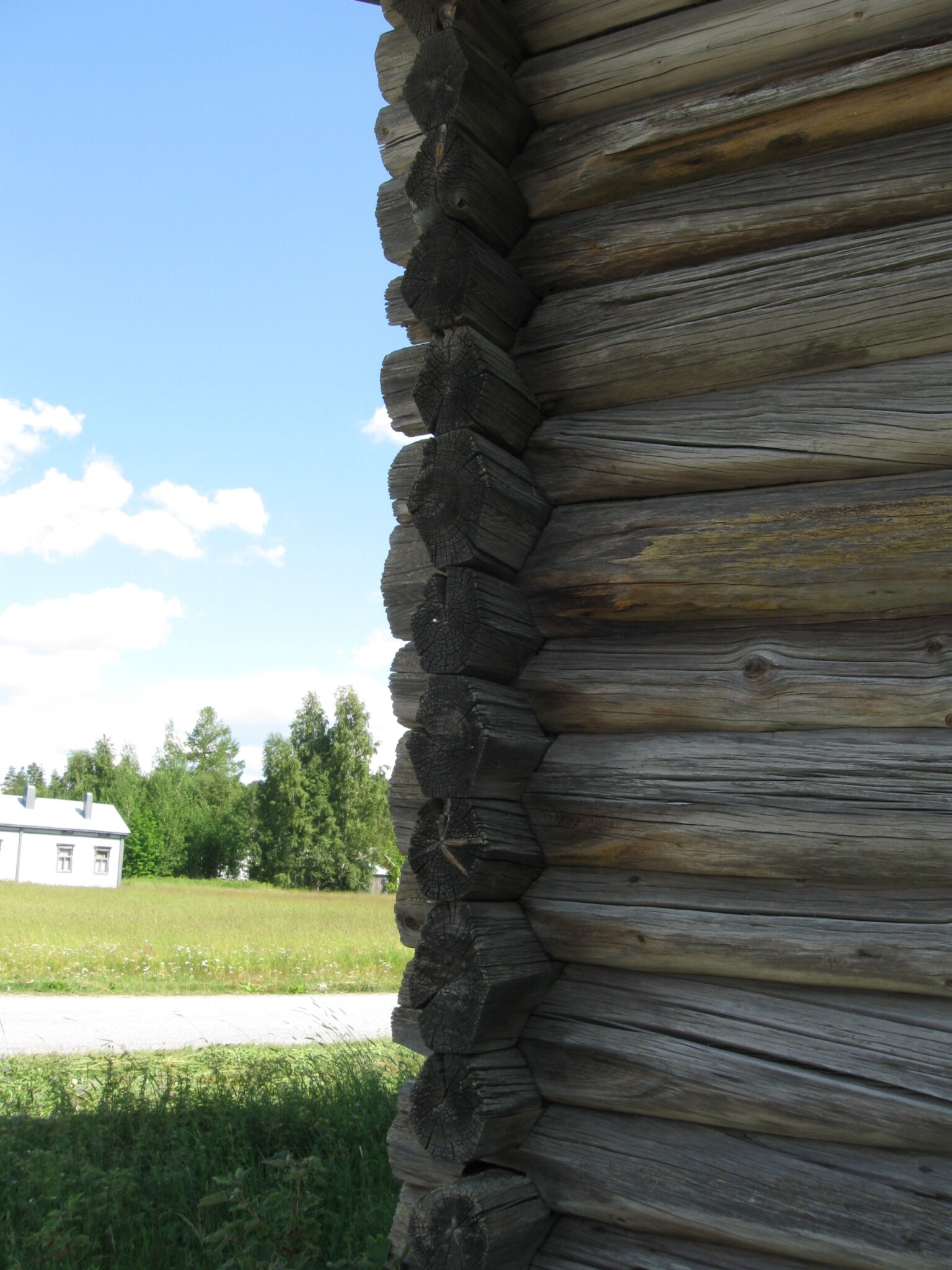

De flesta traditionella nordiska knutarna för rundtimmer har någon form av halsningar som gör att man kan bestämma var man vill ha stockens tjockaste punkt i höjdled. Därför blir det mycket enklare att få knuten att stämma när man byter stockar än med de kanadensiska/ryska halvrunda knuthuggen där knuten anpassas efter stockens naturliga rundning och stocken måste vara utvald så att den får tjockpunkten exakt vid draget i anslutande väggar.S sturnus skrev:But you wrote a moment ago that there is no problem with round logs. Now you have confirmed what I wrote that in the case of TS there is no problem with extending this house also to make it look coherent, and with round bales it is much more difficult, And you are not the only one dealing with this type of construction. I also. Also from round logs.
Svårigheterna har ingenting överhuvudtaget att göra med om timret är runt eller skrätt. Det är själva knuten som avgör.
Rävskorolaft och vissa typer av finndalslaft dras med samma problem och därför är de ovanliga även i sitt hemland Norge.
Här är en hästhuvudsknut med enkel varmtand huggen i naturligt rundtimmer. Finns på en ria vid Raak i Purmo i Österbotten men snarlika knutar är vanliga på rundtimmer i både Sverige och Norge. Då man halsar timret sexkantigt kan man bestämma var tjockaste punkten kommer så den möter draget i anslutande väggar. Då är det mycket enklare att både timra nytt och i synnerhet enklare att reparera. Tätare och stabilare blir det också. Dessutom är det mindre risk att utknuten spricker och faller av när knuthalsen är ungefär mitt på stocken så man inte hugger över märgen i knuthaket.

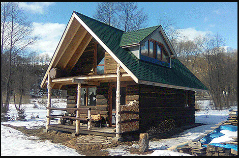

Detta hus skulle jag bygga ut efter planlösning och sen fundera över liggande timmer eller stående timmer eller panel dom står, kanske vildmarkspanel.
Mitt timmerhus byggde jag ut 6kantigt, och fick då fälla in det nya i det gamla med ett långt ursågat spår i timmerväggen så det kunde sjunka gentemot den gamla delen.
Generellt skulle jag bygga ut i en avvikande design, men fortfarande i grovt trä för att matcha, och inte ett modernt glasschabrak. Fast bygga ut så det blir som ett växthus skulle jag också överväga. Oavsett så får du ta dit en blandning av folk, timmerhus, snickare och växthustillverkare och bilda dig en praktisk uppfattning själv.

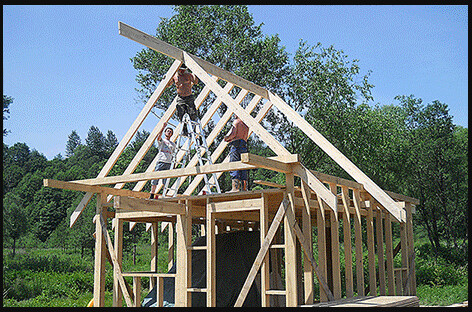

As suggested by @Workingclasshero you can use a different technology for your project. You can even use a light wooden frame but the house can look like logs!
Of course, can make similar look to yours

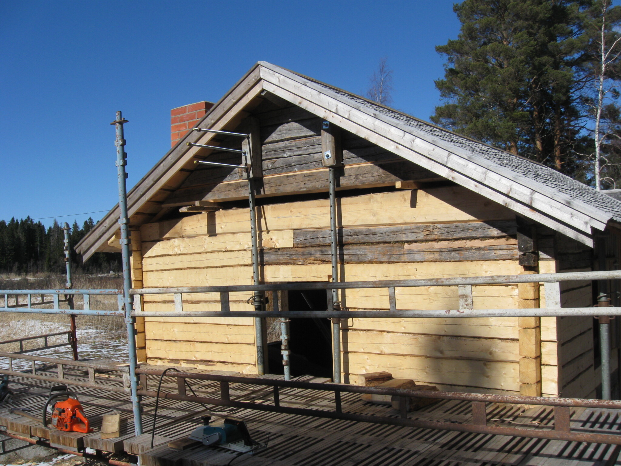

Då man timrar under en befintligt konstruktion och ansluter en nytimrad del till gammalt timmer ovanför så riktar man ju ungefär mot den höjden som man vill ha. Sedan täljer man till de två sista stockarna så de fyller mellanrummet så som det blev. Höjden skall vara mycket exakt om det skall fungera ihop med gamla timran. Beroende på hur torrt det nya timret är och hur täta drag man har så försöker man bedömma ungefär hur mycket mer sättning man skall räkna med i det nya jämfört med det gamla och så gör man en överhöjning på någon centimeter.
Med två år torkat timmer och bra passning i dragen skulle jag gissa att trådstartarens tillbyggnad kräver en överhöjning på någonstans kring 2 cm på väggarna kring den före detta verandan.
I dag höll jag på med just det här i arbetet och såhär såg det ut när översta nya stocken (som råkar vara återanvänd) var passad uppåt och jag mätte hur hög nästöversta stocken blir och hur mycket jag skall ta bort för att få dit den så totala höjden blir exakt rätt.Timret är som sagt sågat på utsidan och insidan och har naturlig form på överkant och underkant. Det är bara vanligt träarbete med yxa och barkkniv och motorsåg och elhyvel.
Den sortens reparationstimring med timmer i naturlig form som Sturnus tror är på gränsen till omöjligt. För att han tydligen aldrig har gjort det själv och inte kan det.
