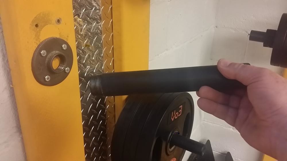

Jag hittade på ett amerikanskt forum någon som hade byggt en hållare till skivstångsvikter med hjälp av rördelar. Han skriver i texten att det är en "floor flange" och ett gängat rör för gas som han har skruvat fast i en 45x95 som är fäst i väggen. Hela konstruktionen är ju så fantastiskt enkel att jag gärna skulle vilja kopiera den till mitt lilla källargym men tyvärr så verkar det vara väldigt ovanligt med liknande rördelar här i Sverige.
Är det någon som känner till en svensk återförsäljare som säljer "floor flanges" och tillhörande rör?
Eller är det kanske någon som kan ge lite tips och ideer på hur jag ska lösa konstruktionen på ett annat vis?

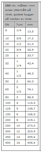

Tänk på dimensionen kika i tabellen! Alltså har en gänga DN32 ytterdiameter på röret (inte flänsens gänga) 42,4mm.

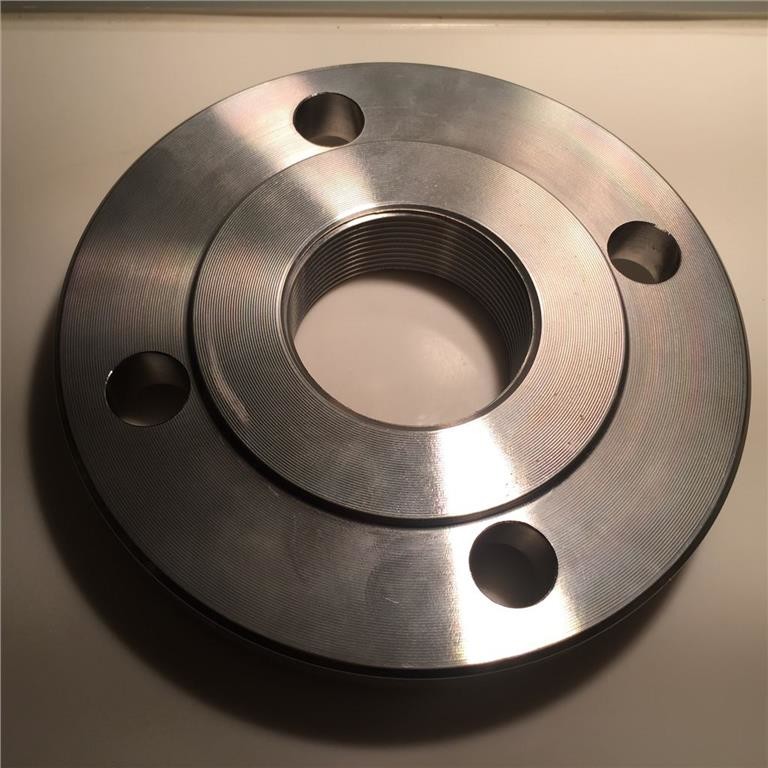

Samt så har dessa gängflänsar en liten kant som packningen är tilltänkt att täta emot. Det gör att flänsen ligger ej helt an mot väggen om du bara skruvar upp den som på väggen direkt. Men det går lätt att slipa ner kanten med en vinkelslip med slipskiva för metall. Storleken minskar lite med dimensionerna. På bilden nedan ser du baksidan på en DN50 gängfläns. (Tyvärr har jag ingen gängfläns själv hemma som ligger och skräpar :wow
