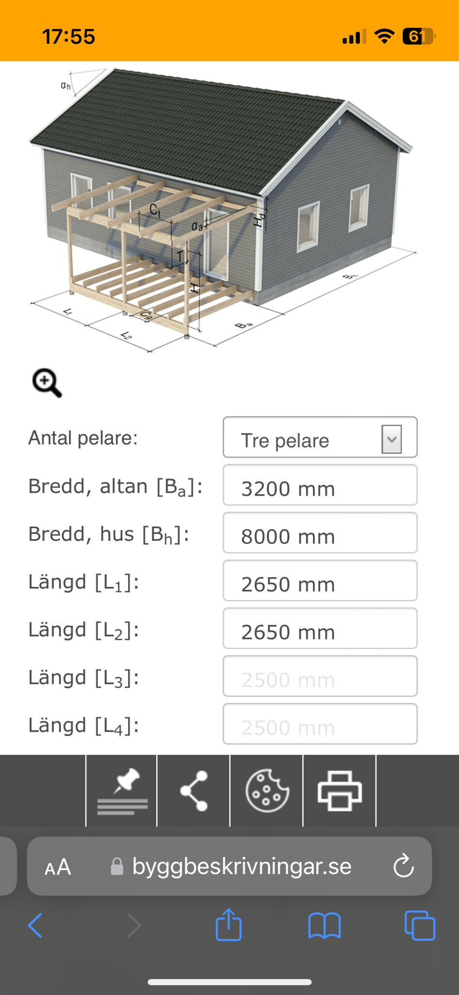

Ska bygga ett enkelt altantak med plast tak.
Kommer använda 45x45 som läkt,ska dom sticka utanför takreglarna? Hur mkt isåfall?
Bärlina mot fasad 45x220
Bärlina på stolparna dubbla 45x220
Stolpar 90x90 limträ med 2st 22x95 utanpå.
Takreglar 45x220
3D-modell av ett hus med pågående konstruktion av ett altantak bestående av trästolpar och reglar.
