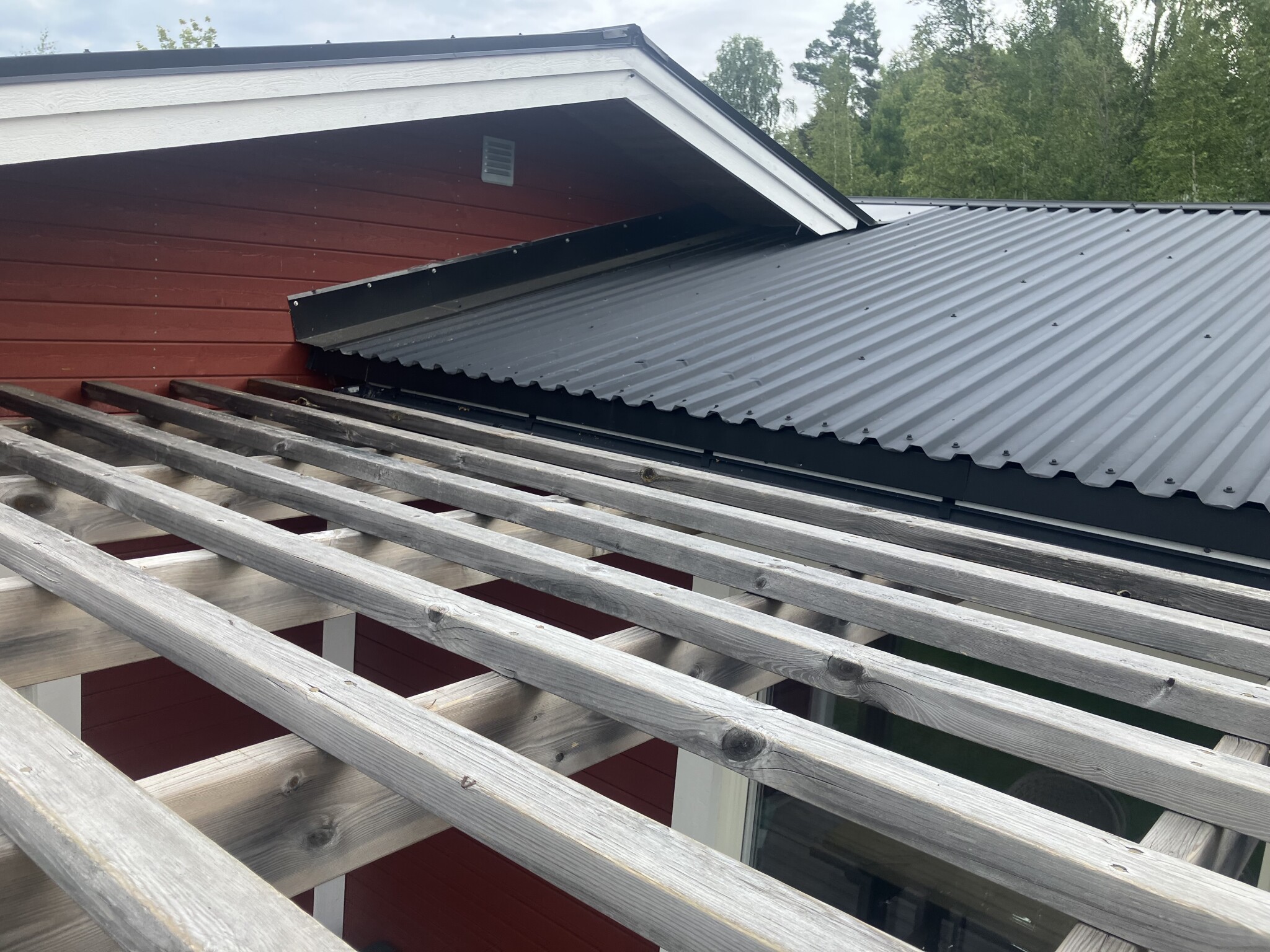

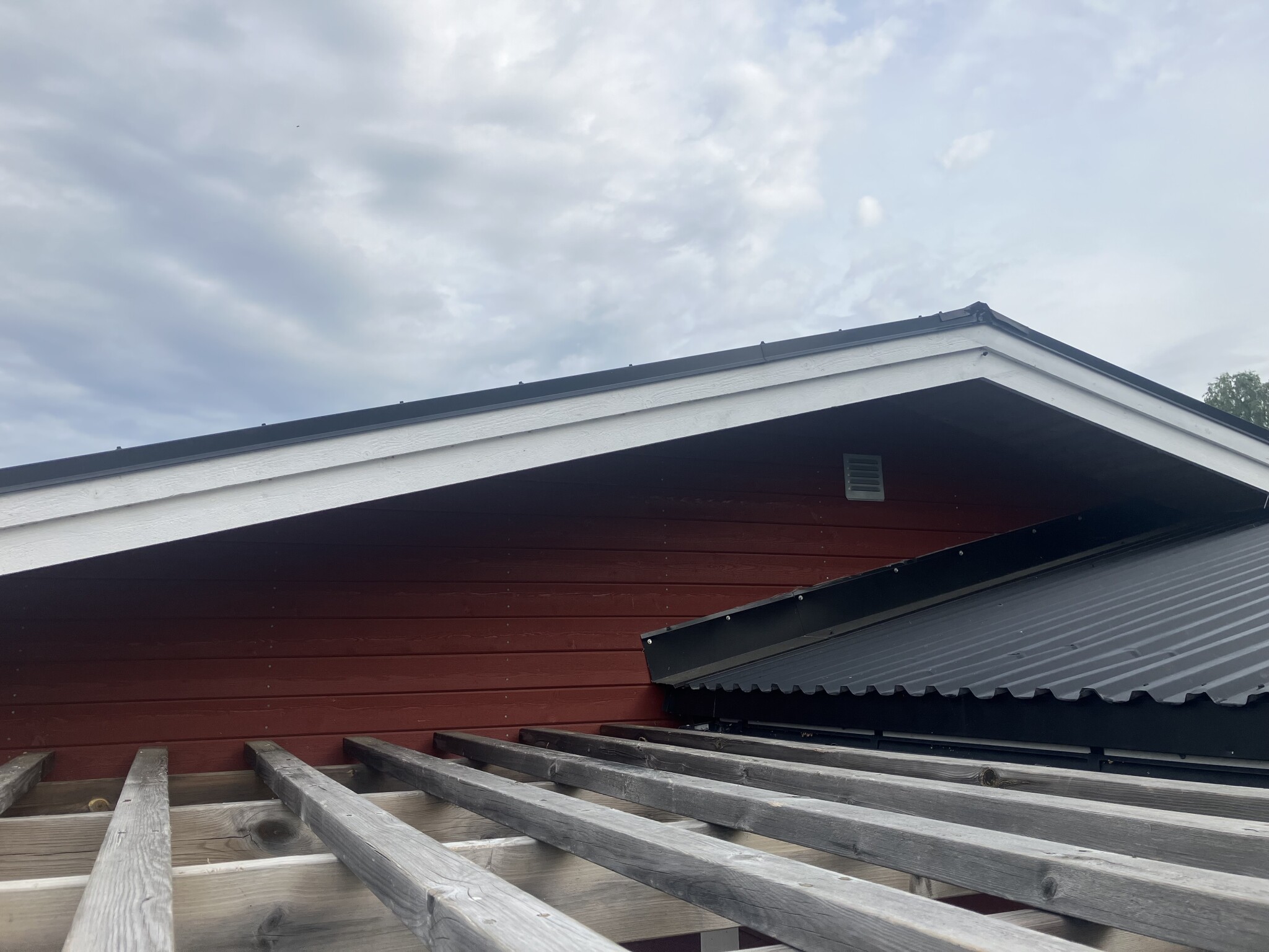

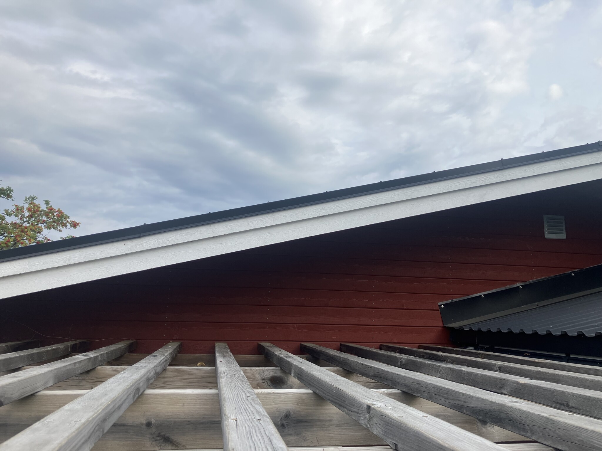

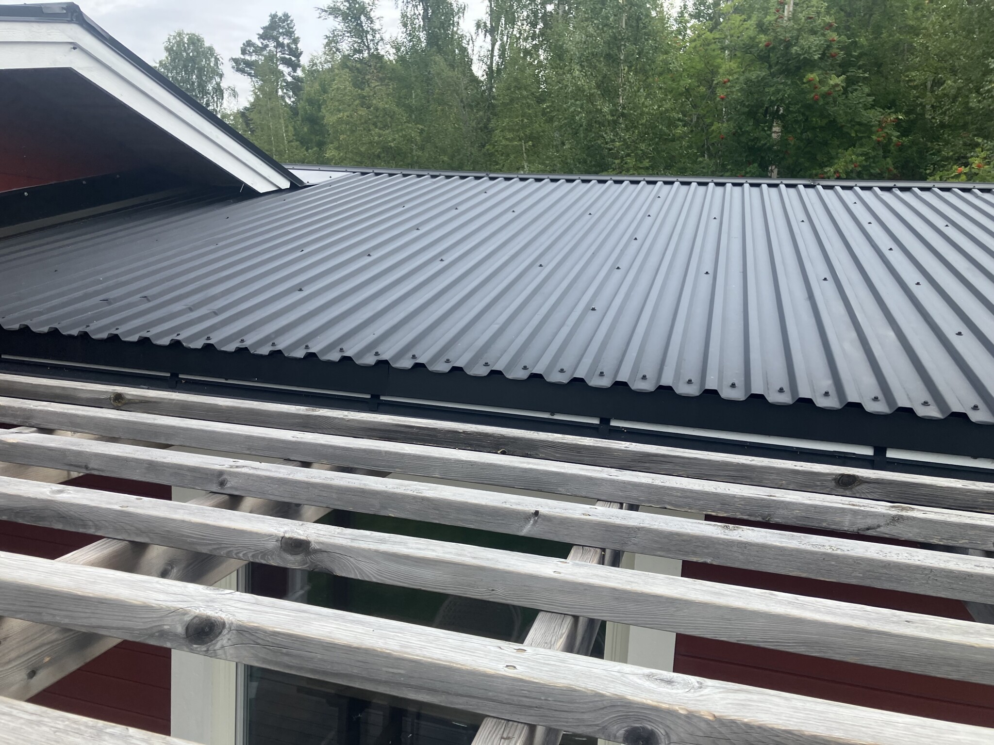

Hej! Någon som har koll! Jag ska bygga ett tak (plast) över halva altanen, där står en pergola där nu! Min fråga är hur man dockar ihop taket med husgaveln?stånskiva tänkte jag såklart montera, men är inte sugen och riva all panel för att få under en plåt även där. Kommer det räcka med silikon som tätning bakom ståndskivan? tänker att takutskjutet bör skydda en hel del med! Det blir 7gr fall på taket

Kolla med leverantören vilken taklutning de rekommenderar. Ofta finns det en minsta tiillåtna taklutning som medges.
Och att skarva ihop två olika tak ännu svårare. Då behöver man ligga över minsta tillåtna taklutning. Påstår jag.
Absolut! De blir 7grader o lägsta är 5! Takfoten gör jag som brukligt går in under befintlig takfot ca10cm och får en plåt tillverkad av plåtis som går 30-40 under husets plåt och lika ut på plasttaket sen tätband på det👍 frågan var hur man gör med gaveln?! Kan man hoppa över underbeslaget bakompanelen o köra bara med en rejäl ståndskiva och täta rejält! Kan det gå, då gavelsprånget på befintligt tak är +60 cm så ganska skyddat läge tänkte jag🤔 jag är bara så ointresserad att riva upp panelen på gaveln😄

Sidopläten på fasaden ser bra ut. Borde duga. Jag lade asfaltsmatta under, när jag byggde altan. En extra säkerhet. Men man får räkna med att plåtarna som hamnar i solen kommer bågna och flexa. Så småningom kommer det in skräp. Och sen kommer mossan.
Det lär ju bli svårt att komma upp där. Kanske behövs steg eller plåt att hasa på.
Gävle räknas väl som kustklimat i alla fall längst ut. Så regnet kan komma i alla riktningar.
Då kör jag med en rejälståndplåt o tätar bakom👍
