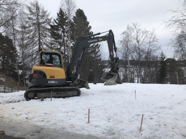

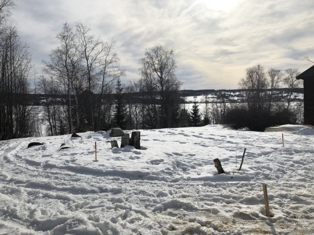

det efter längtade garagebygget.
Detta kommer ske parallellt med utbyggnaden av huset som jag håller på med.
Men till garaget har jag lejt bort plattan och kommer att ta vid själv när plattan är klar.

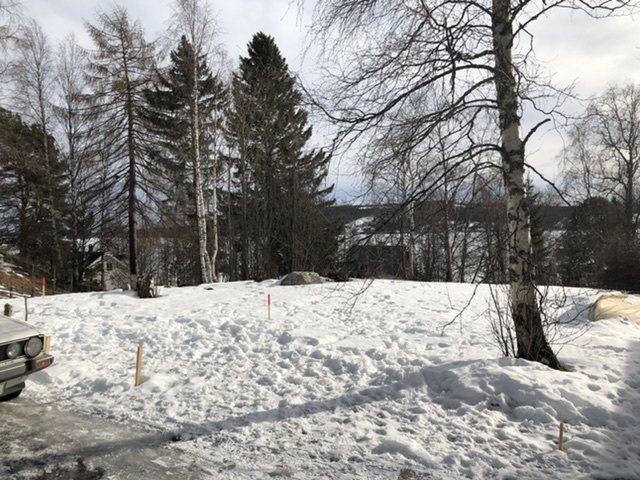

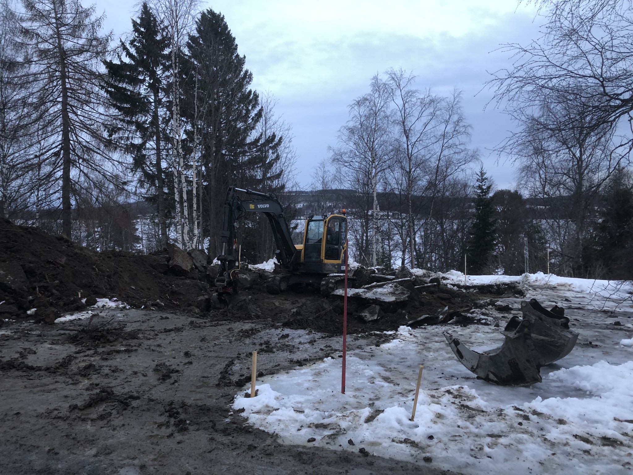

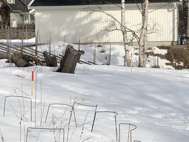

lite bilder på innan allt börjar.
Snötäckt tomt markerad med rödgul markör där ett nytt garage ska byggas, intill befintligt hus.
Tomt täckt med snö markerad för byggstart av garage, omgivet av träd och med en bil till vänster.
Tomt täckt av snö med utsikt över en sjö kan bli platsen för ett nytt garagebygge.
Grävmaskin på snöig tomt markerad med mätstickor inför garagebygge.
//Mathias

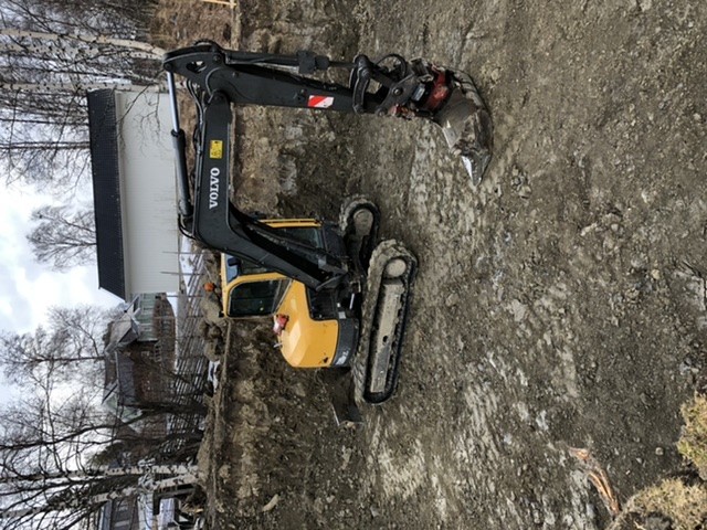

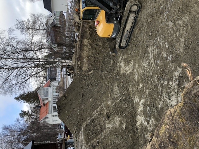

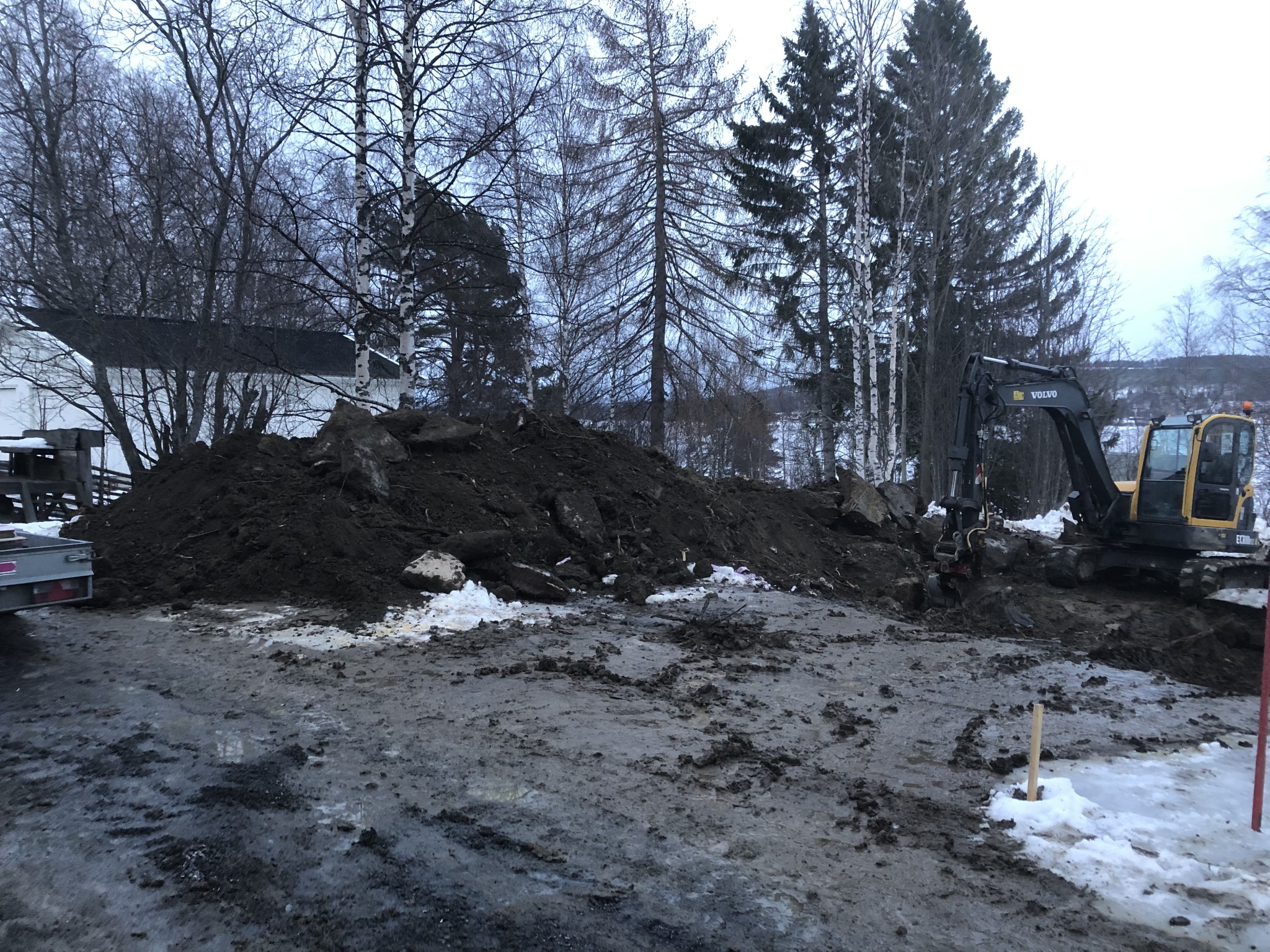

Hej
Det kommer bli ett gyttjebad innan det är klart.
Grävmaskin och jordhög på lerblandad byggarbetsplats med snörester och träd i bakgrunden.
Grävmaskin på lerig byggarbetsplats med smältande snö och avgrävningsarbete i gång.
//Mathias

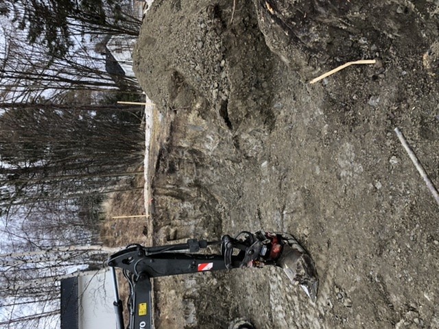

Mathias12
Det verkar som gropen har tippat. Men i verkligheten så är den åt rätt håll .

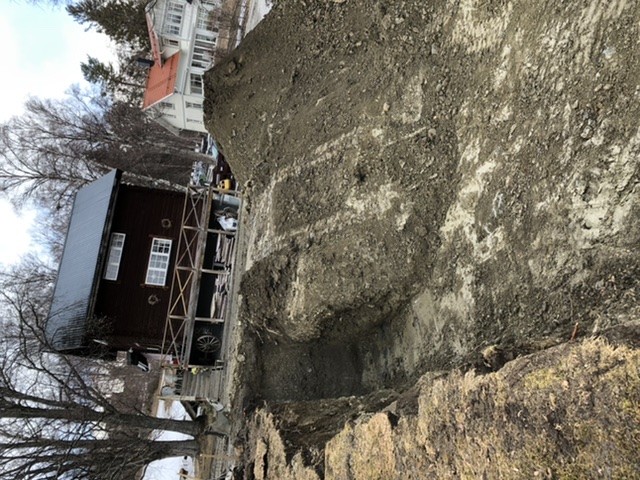

En stor utgrävd grop med en grävmaskin i framkant, markerad för vidare grävning, i en trädgård.
Grävmaskin i färd med att gräva en stor grop på en byggarbetsplats, omgiven av grus och jord.
En stor grävmaskin nära en djup grop på en byggarbetsplats. Bilden är vinklad så grävmaskinen ser tippad ut.
Stor grop i marken bredvid en byggnadsställning och hus, avsedd för byggprojekt, ca 3,1 meter på djupaste stället.
Det blir en stor grop, de räknar med 3,1 meter ungefär där det är som djupast. Snart har de grävt klart .

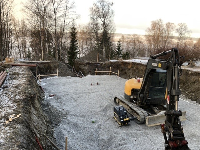

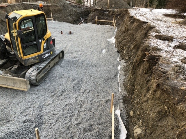

Hej
långsamt börjar det byggas upp.
Grävmaskin på ett bygge med nylagt grus som underlag på marken.
Grävd byggarbetsplats med en hög grus, en gul grävmaskin och byggmaterial synliga i det tidiga byggskedet.
//Mathias

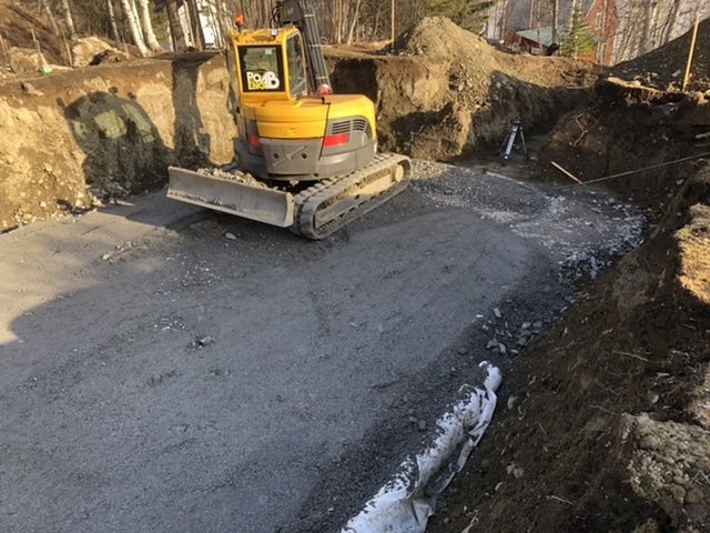

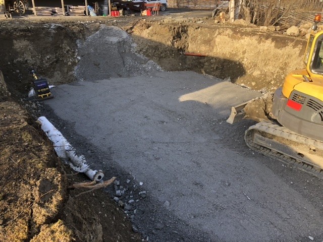

Hej
Nu ligger dräneringen och det är påbörjat med singel bädden .
Det tar sig. Runt omkring är det lera överallt.
//Mathias
Grävmaskin på singelbädd bredvid öppen grävning för dränering omgiven av lera.
Byggarbetsplats med dränering och singelbädd, grävmaskin till vänster, omgiven av lera och natur.

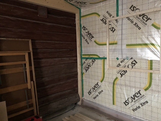

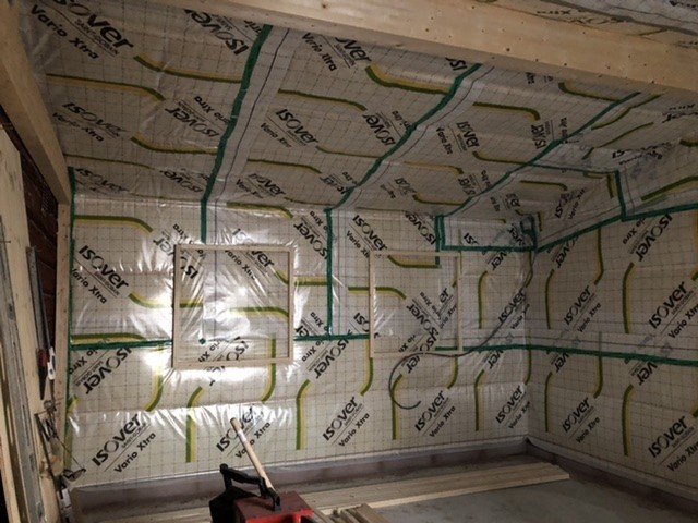

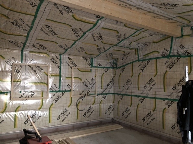

Lite bilder inifrån utbyggnaden också. Ska börja med installationskiktet nu. Sen blir det till att borra i plattan för ventilation i källaren.
Utbyggnad med isoleringsmaterial på väggar och tak, träreglar synliga, redo för installationskikt.
Isolerat utrymme under konstruktion med synliga installationer och isoleringsmaterial på väggar och tak.
Inomhusbyggnadsutrymme med en timmervägg och väggar isolerade med ISOVER, byggnadsmaterial på golvet.
En av väggarna ska vara kvar som timmervägg.

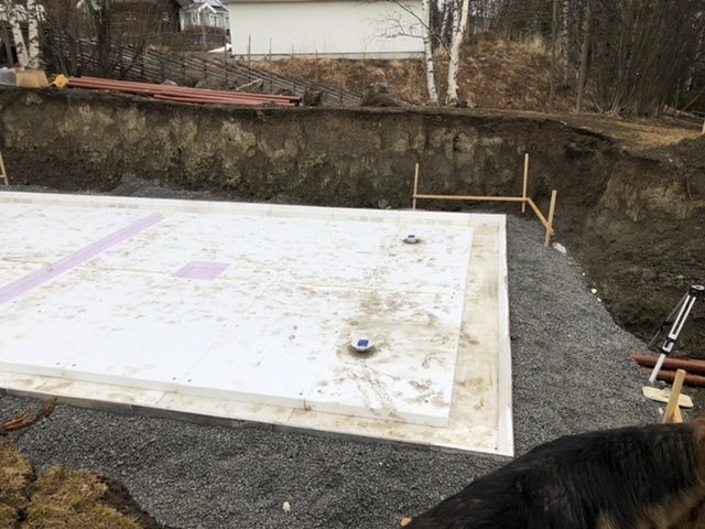

Wallin och 1 till

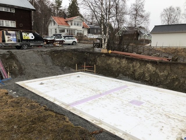

Lagd frigolit och kantelement på en grusgrund med grävda sidor på en byggarbetsplats.
Frigolitisolering och kantelement installerade på en grävd byggplats, med hus och arbetsbil i bakgrunden.
Nu ligger frigoliten och kantelementen.
Spännande att komma hem varje dag och se vad som hänt.
//Mathias
