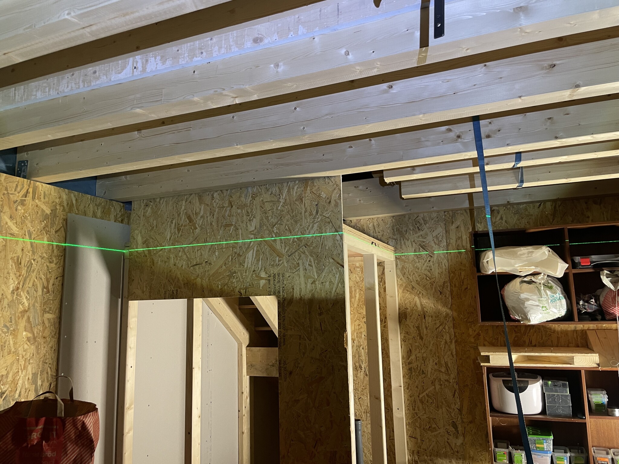

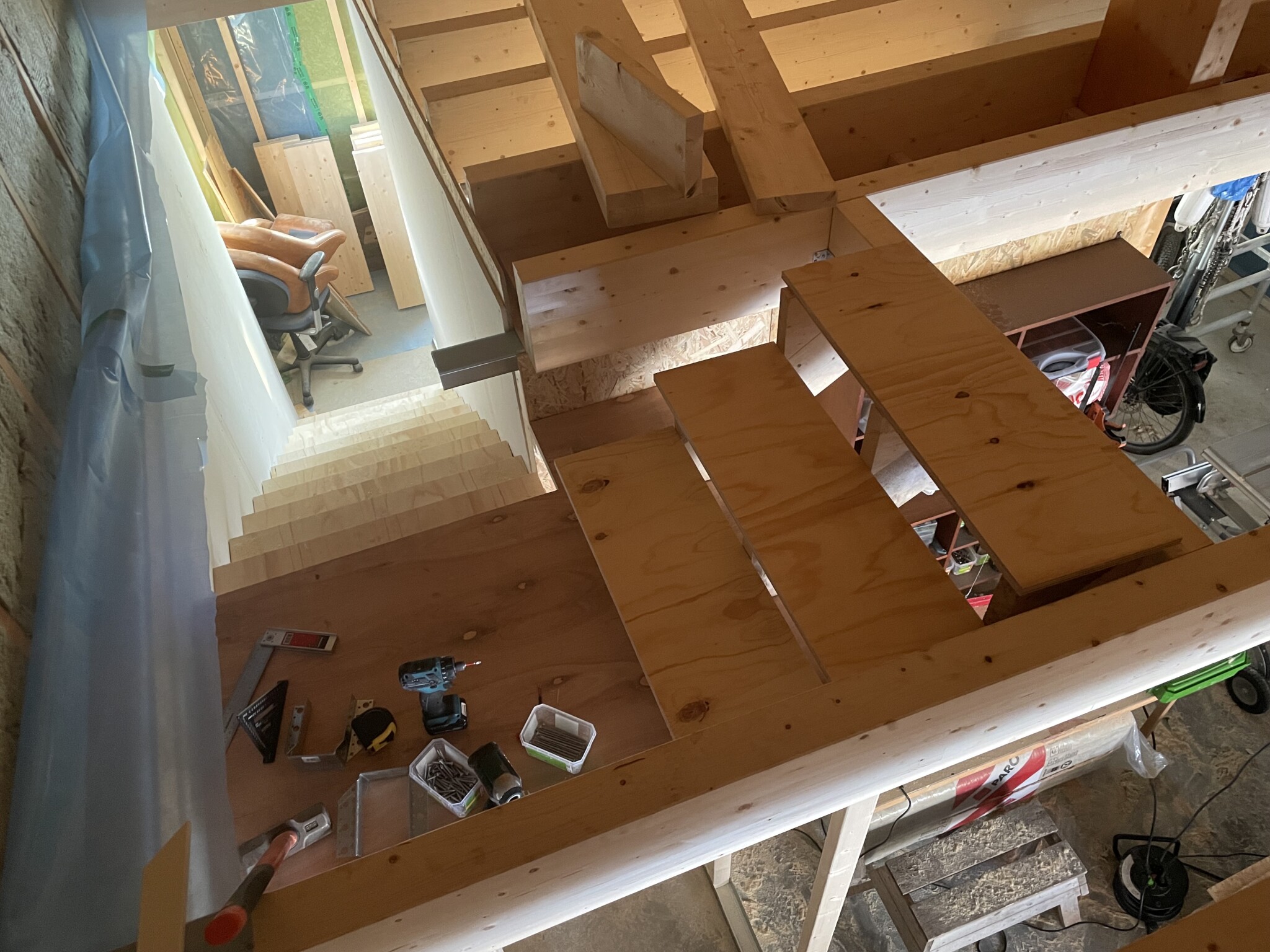

Här börjar toaletten i garaget ta form. Tog lasern och byggde i rätt höjd så att trappstegen stämmer.

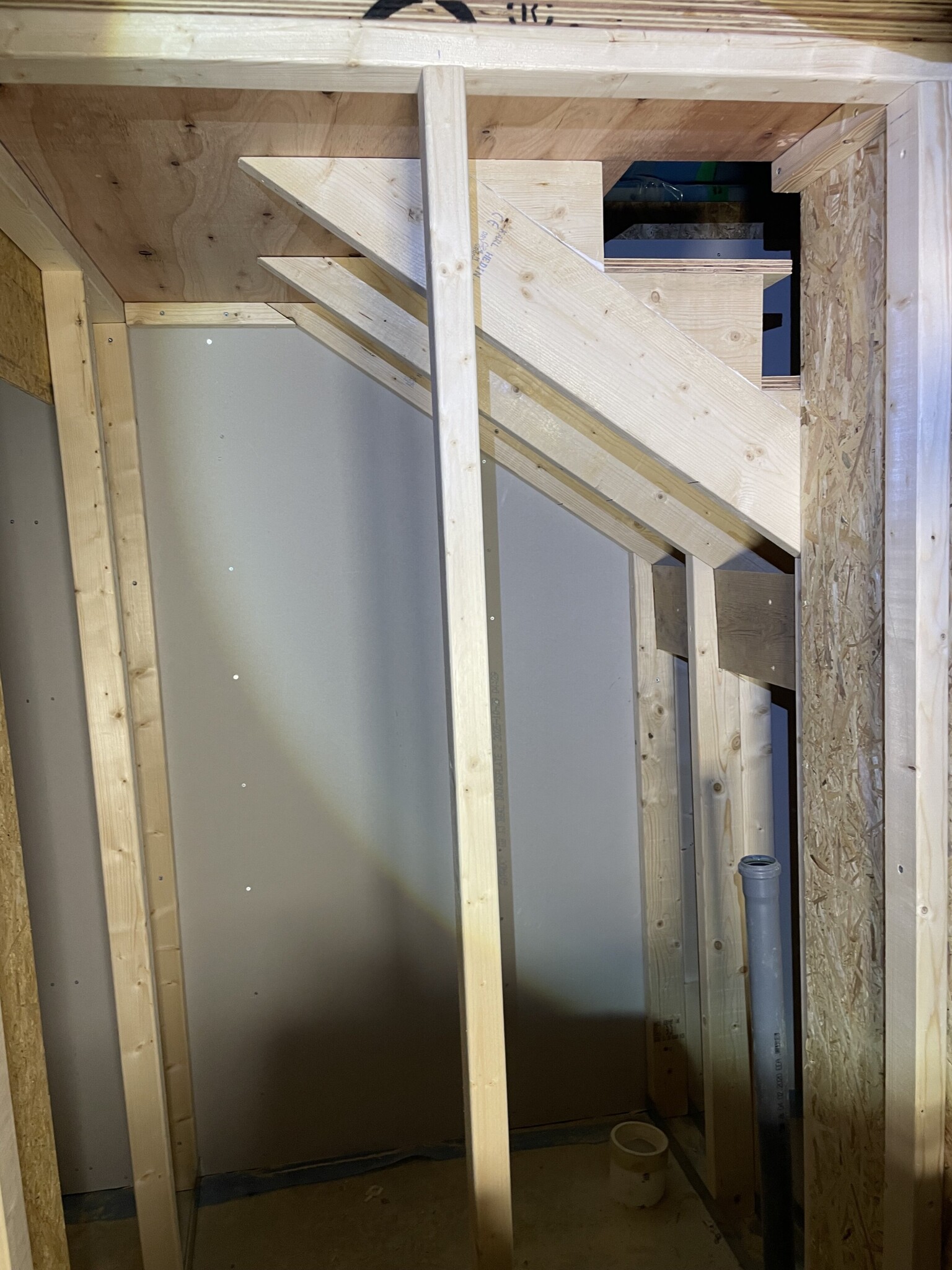

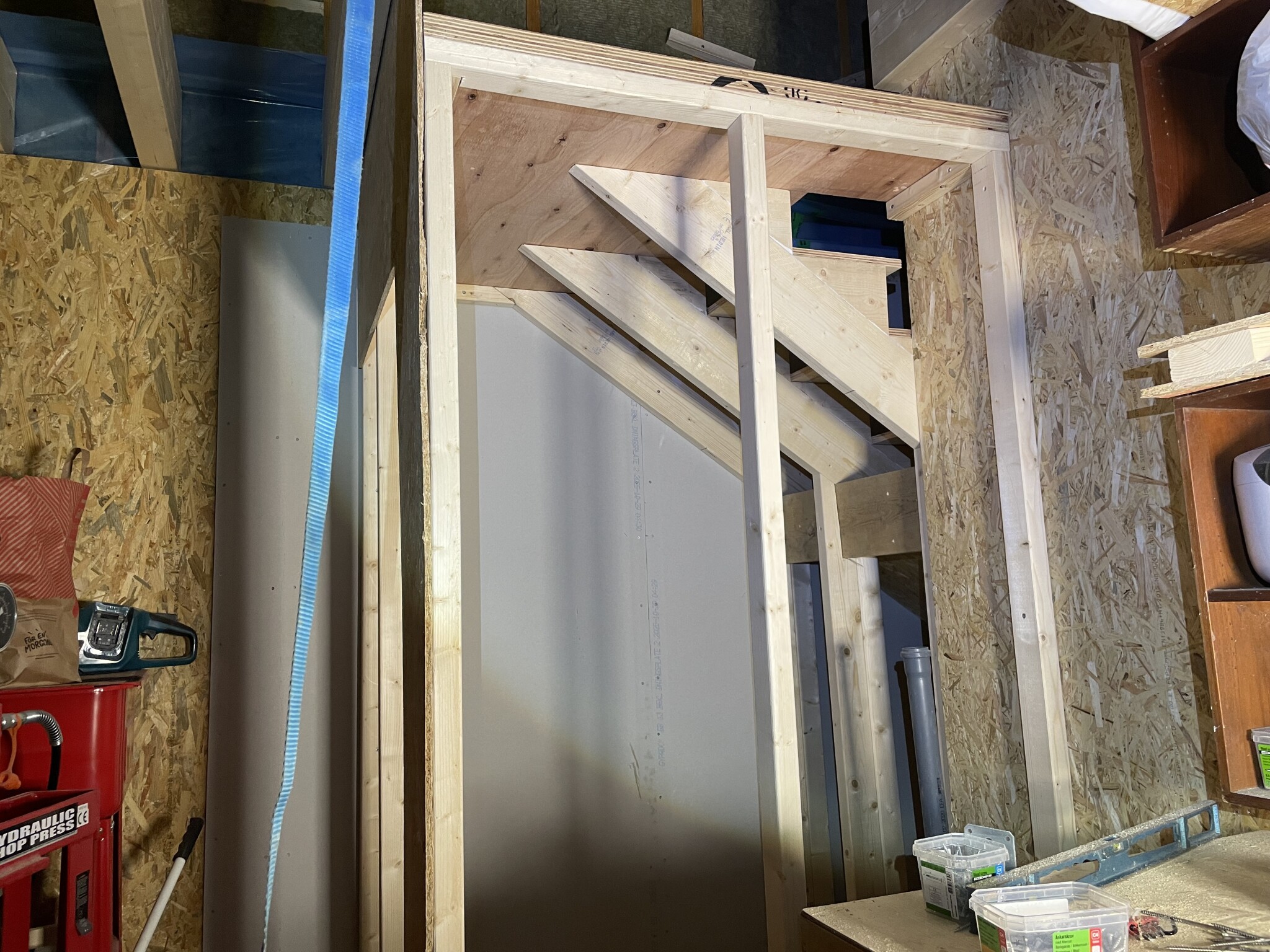

Som tak i toaletten och vilplan i trappen ligger dubbla lager k plywood (21mm). Dessa ska limmas ihop.
Vangstyckena hjälper till att bära golvet.
Uppifrån . Nu blir nästa del att bygga de sista 3 stegen. Först blir det fixa en mall. Så att jag kan kolla var jag ska kapa limträbalken och fixa till en tvärgående bärlinan där trappen ansluter till plan 2. Samt att till den ansluta 2st limträbalkar.
//Mathias

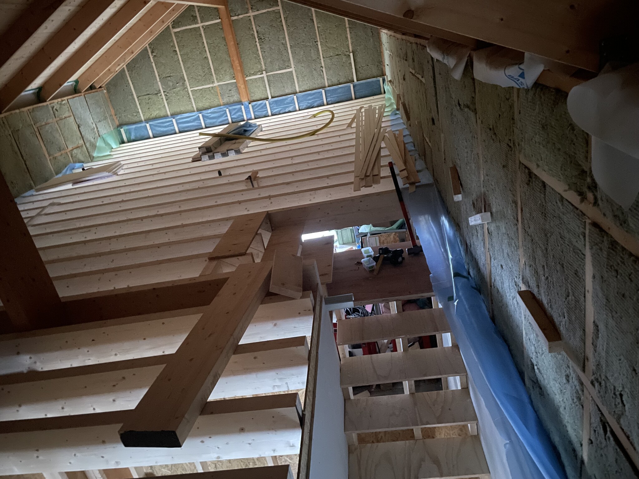

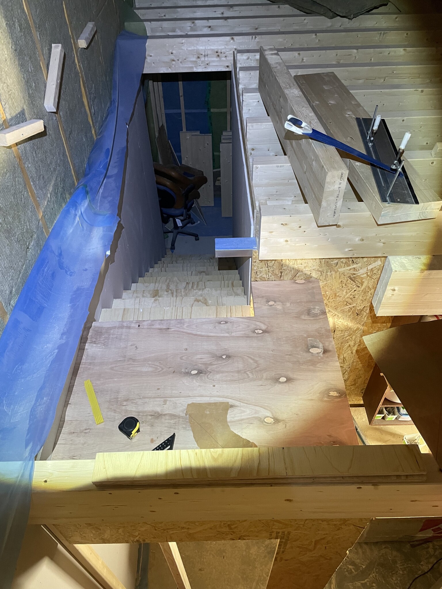

Nu är ytterligare 3 steg på plats.
Eventuellt kommer de att justeras när golvet ligger på plats på plan 2.
Vilplan
//Mathias
