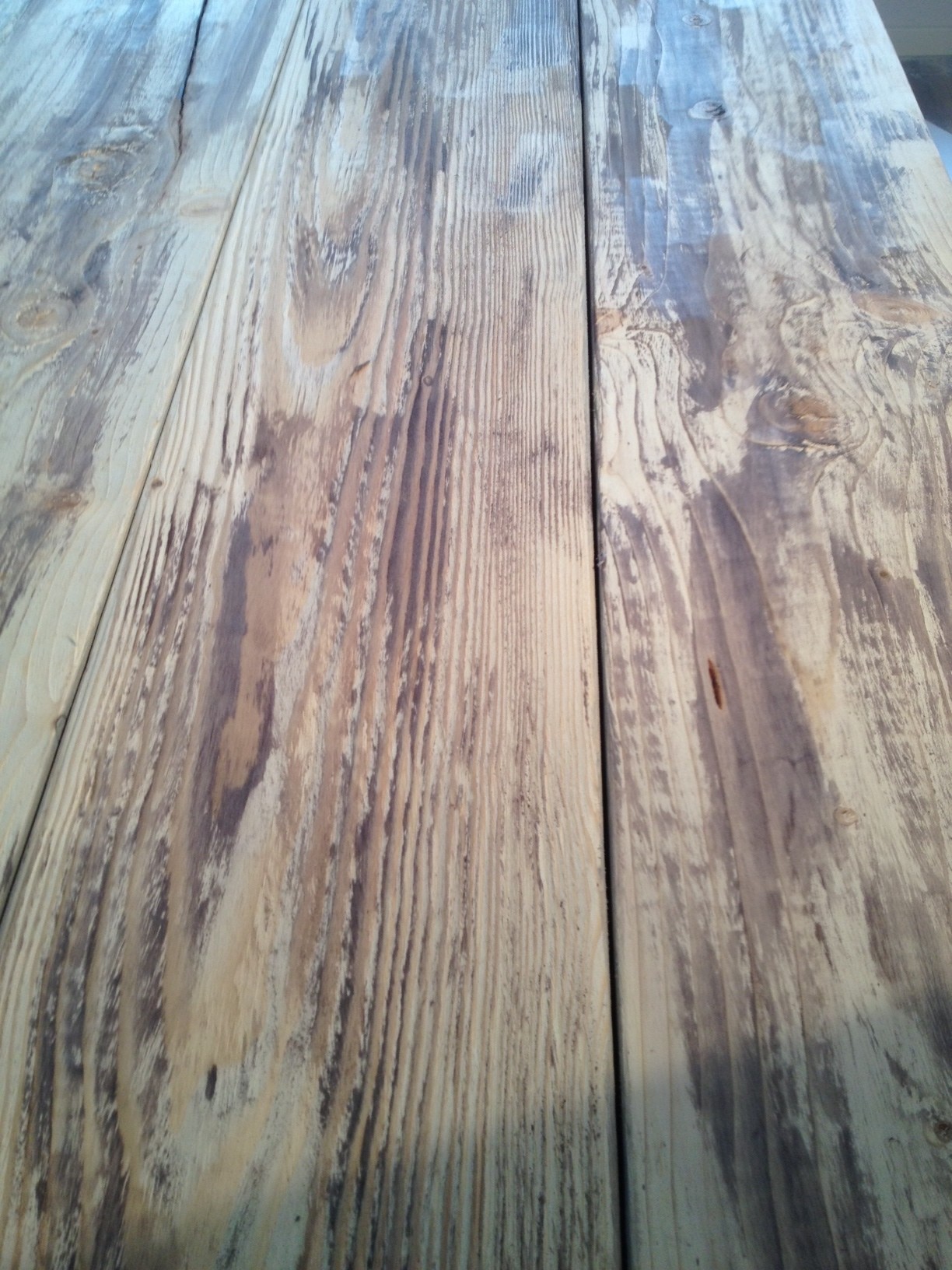

Så här blev det när jag slipat med stålborste, slipat med en nätliknande rondell, slipat med slipmaskinen med fint papper och sen med en nylonslip. Tog väldigt lång tid och det är ett stort bord...

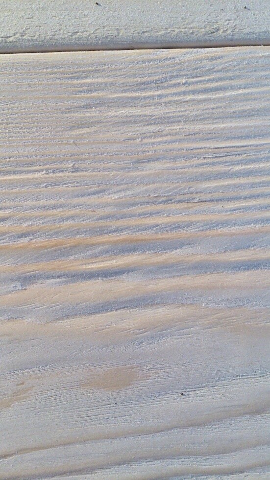

Högtryckstvätten funkar bra. Iaf på furu och mjuka träslag.

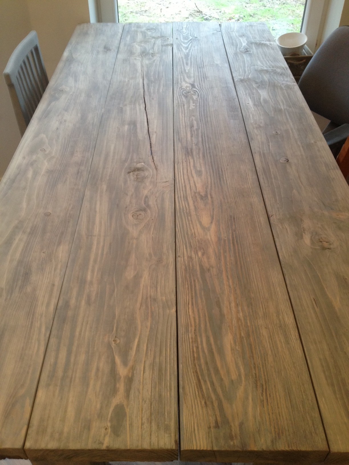

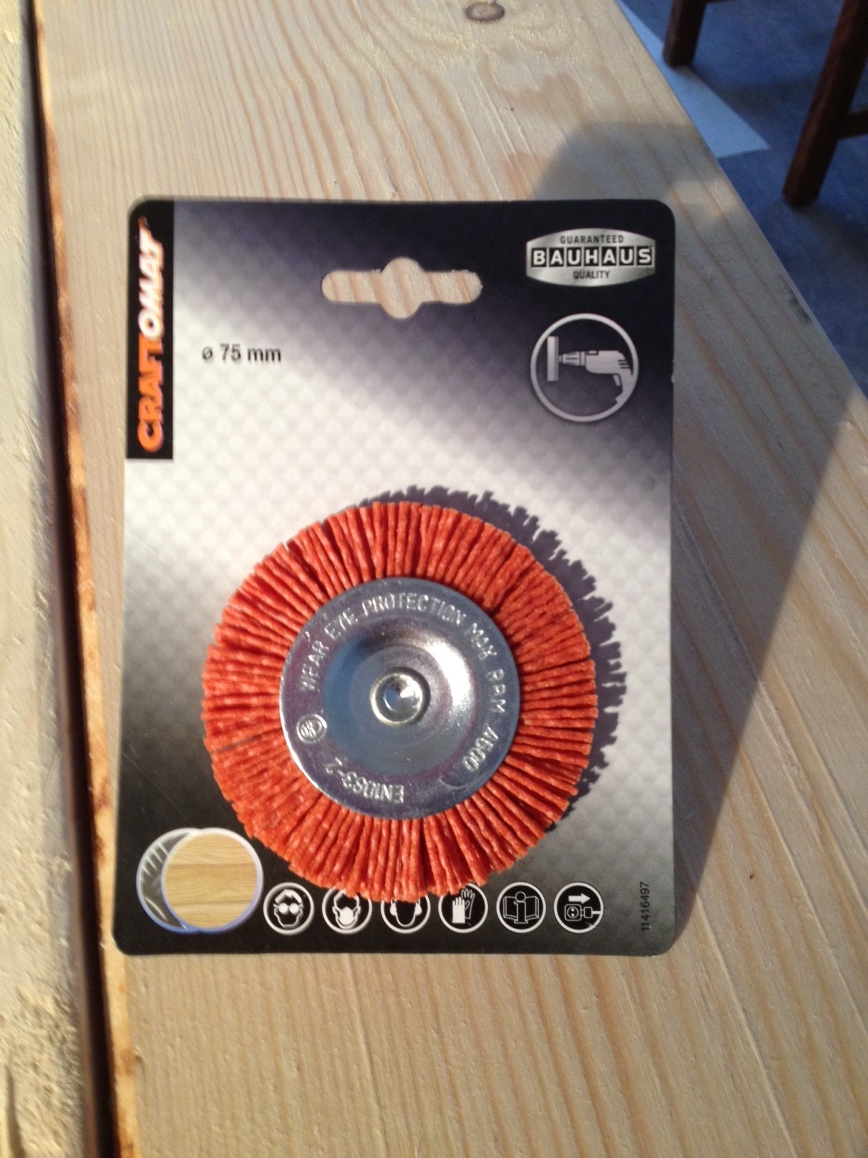

Jag använde en sliprondell av hård nylon från Bauhaus. Funkade jättebra. Sen lite "duttande" med brun bets och sen silvergrå bets. Lite olja på det...klart :)
