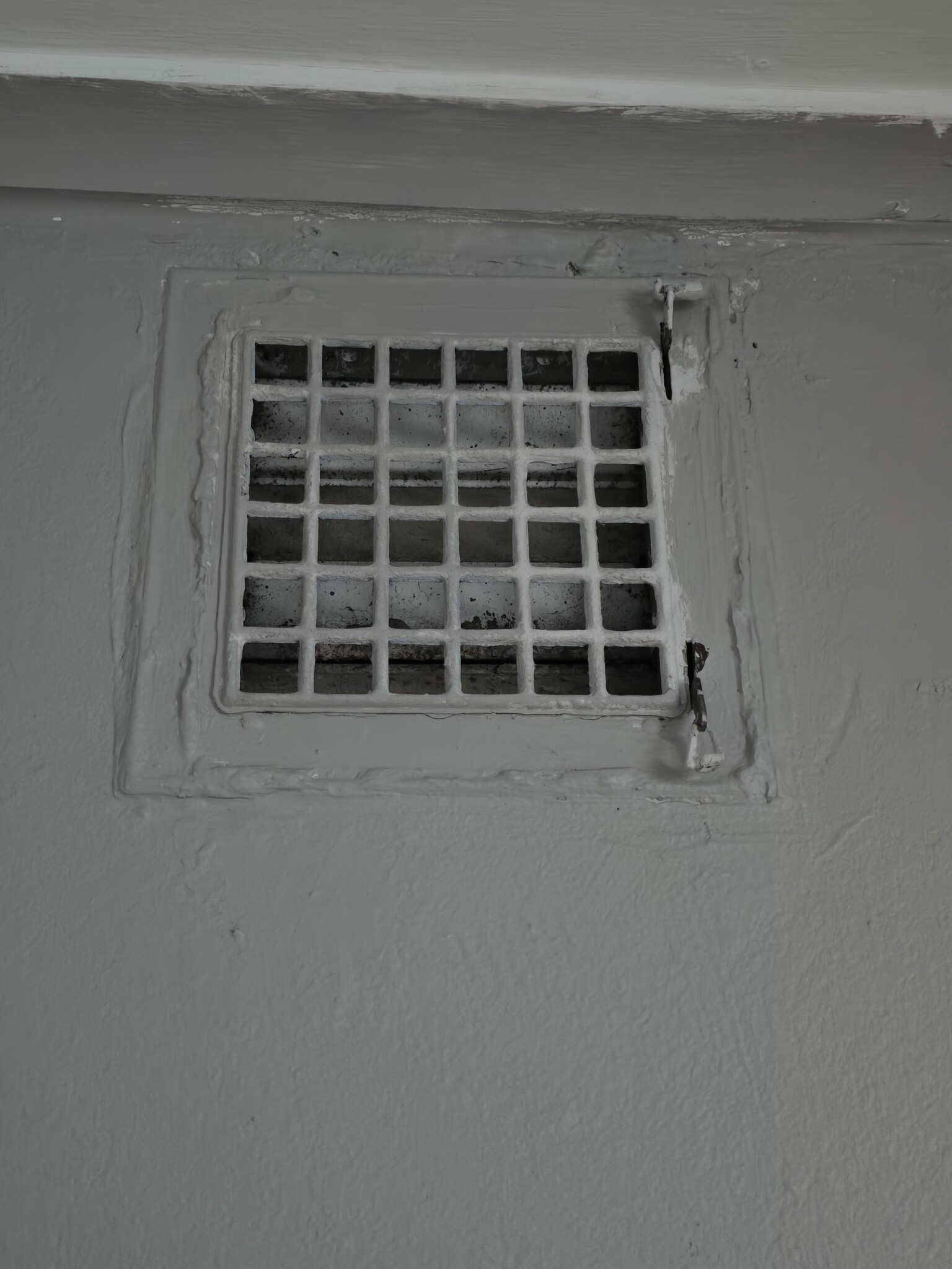

Bor i ett tegelhus som byggdes i slutet av 60-talet, förr var det uppvärmt med pellets men sen några år bytts ut mot bergvärme.
Nu I vinter så blåser det iskallt från bilden, den är på övervåningen och ungefär mitten av huset och vad jag förstått är det ventilation som användes tidigare i hus men inte nu längre, iochmed bergvärme kan man sätta för hålet eller byta ut mot annan typ som jag kan öppna på sommaren men stänga på vintern?

Du behöver fortfarande ventilation även om du har bergvärme. Men drar det kallt vid blåst kanske du kan stänga den lite mer. De utstickande pinnarna är väl för att justera hur öppet spjället är?

Jo jag har stängt den nu och det hjälper en del men kommer fortfarande mycket luft så rummet den är i kan man inte vara i och det sprider sig uppe på hela övervåningen.
Beroende på huset ser ut så kanske du kan vända på den och sätta ditt en fläkt så du blåser ut luft den vägen och tar in via luftspalt i fönstren?
Beroende på hur stort avstånd till taket du har kan ett Lossnay-aggregat eller liknande vara en bra investering. Kan krävas två eller fler i synkroniserad konfiguration för att uppnå önskat luftutbyte.

Hur ser ventilationsflödet ut i huset? Det vill säga var går luften ut, och var går luften in?
Är du säker på att ventilen du har på fotot ska vara tilluft?
Har ni satt in någon annan form av fläkt samtidigt? T ex en köksfläkt eller badrumsfläkt?
Har ni öppen spis mm?

Sätt en fläkt på skorstenen så de drar åt rätt håll.
