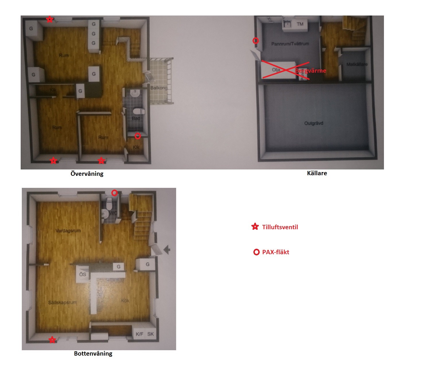

Hej
Vi har nyligen köpt oss en gammal villa med självdrag. Systemet grundar sig, som på alla gamla kåkar, på att murstocken är varm från pannan. Därför satte vi in bergvärme och eliminerade alla chanser till naturligt självdrag
Hur som helst, nu vänder jag mig till er för att se om jag tänker rätt.
Bottenvåning
1. Skafferiet har en tilluftsventil. Men jag tänker att skafferiets läckage borde vara försumbart då jag vill ha dörren relativt tät. Jag kanske tänker fel där? Ska jag sätta en till ventil i köket någonstans?
2. Ny tilluftsventil i matsal.
3. Ny PAX-fläkt Calima med ett ständigt grundflöde på ~30 m3/h.
4. Ska jag sätta in en tilluftsventil även i vardagsrummet kanske?
Övervåning
1. Nya tilluftsventiler i samtliga sovrum.
2. Ny PAX-fläkt Calima med ett ständigt grundflöde på ~30 m3/h.
Källare
1. Ny PAX-fläkt Calima med ett ständigt grundflöde på ~30 m3/h. Källaren är odränerad än så länge och där nere kommer en duschkabin, tvättmaskin samt torktumlare stå ett tag. Även ringpumpen står där nere. En avfuktare har ställts dit.
2. Tilluftsventil?
Notera att PAX Calima reagerar på ljus och fukt. Vid ljus/rörelse så hoppar den igång på ca 60 m3/h och vid för hög fukt 110 m3/h.

Idag finns det ingen frånluft i huset som fungerar.
Renoveringsnovis
· Dalarna
· 3 173 inlägg
Förtydligande: den i badrummet går in i en kall murstock och är felplacerad i badrummet. Den sitter precis innanför badrumsdörren vilket kommer resultera i att den suger luft utifrån hallen.
Frånluftskanalen på toaletten nere går direkt ut på en kallvind i ett gammalt eternitrör, genom ett av sovrummen på ett dumt ställe.
Frånluften i köksfläkten går ut i den kalla murstocken.

Beställde två PAX Calima till badrummet och toaletten. Sen blir det totalt fem tilluftsventiler. Tre på övervåningen och två nere.
Nere blir ena i matsalen och den andra i vardagsrummet. Vill jag öka tilluften i köket så fixar jag det med den nuvarande ventilen i skafferiet

Man brukar sätta en fläkt på taket och ansluta alla piporna där. Oftast har man även en möjlighet att centralt reglera hastigheten på fläkten. Spisfläkten brukar man en egen fläkt och pipa för. Paxfläktar brukar mer vara lite av "nödlösningar".

Hade gärna haft raka rör till vinden och kopplat till en takstos med fläkt. Men den möjligheten finns inte riktigt.
Dessutom tänker jag mig att två små fläktar låter mindre än en stor som ska transportera luften betydligt längre. Men jag kan ha fel

Haft dit en konsult som även kommer att installera. Det var en härlig människa som lyssnade och tog in allt jag sa. Tillsammans kom vi överens om en lösning med bra argument.
1. PAX-fläktar på toalett och i badrum.
2. Tilluftsventiler i vardagsrum/matsal/ sovrum
3. Frånluftsfläkt i källaren som suger varm torr luft från huset och trycker in i skorstenen.
4. Extra PAX-fläkt som går igång i källaren vid för hög luftfuktighet då vi har torktumlare och duschkabin där nere.
Förhoppningen är att källaren kommer att upplevas som torrare samt att fläkten ska väsnas ganska så mycket innan vi hör den på boningsvåningarna. Detta förutom att luften i boendemiljön blir bättre såklart
Installationen sker under augusti. Återkommer med bilder då. Alla tilluftsventiler och PAX-fläktar har jag köpt själv så det var inget han sålde på mig.

Vart i ett bostadshus hittar man "varm torr luft" ? luften i bostaden är varm och fuktig och kommer att öka fuktbelastningen på skorstenen när den fuktiga luften kondenserar i det utrymme som inte är uppvärmt. Man kan ju undra vad det var för konsult du har haft dit??? Någon som i princip bara höll med för att få jobbet????
Justeringen är viktig. Paxfläktarna måste jobba mot det naturliga självdraget, enligt termiken så vill den varma luften uppåt så tilluftdon på övervåningen kan faktiskt snarare bli frånluftdon, eller så står luften i princip stilla på övervåningen medans all tilluft tar sig in i nedervåningens tilluftventiler och husets otätheter. Så var det för mig när jag hade frånluftventilation. Lösningen var att strypa hårt på nedervåningens tilluftventiler för att få något som helst flöde på övervåningens tilluftventiler. Det gav ett ordentligt undertryck i huset ovh det var inget vidare när man redan hade problem med radon, mera luft sögs från otätheter i plattan eftersom undertrycket ökade
