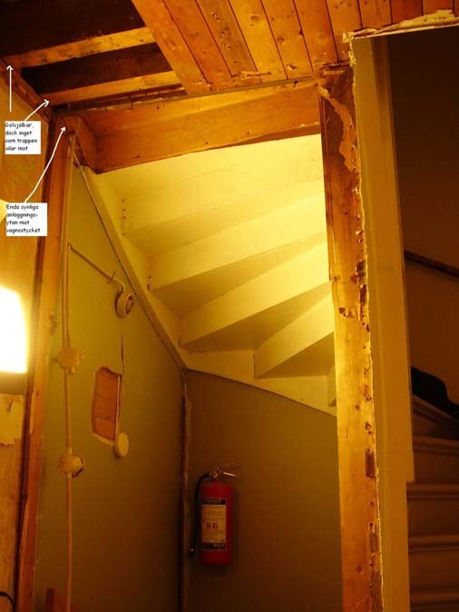

Jag har en platsbyggd U-trapp från ca 1940 som är platsbyggd i ett hus från tiden. Det ser ut som en klassisk trapp där yttre vagnstycket går längs två ytterväggar och sista biten efter ej hjärtvägg som jag nu ska ta bort.
Hur jag än kollar så ser jag ingen vettig infästning av trappen i hjärtväggen annat än några spikar genom vagnstycket in i brädväggen, så jag undrar vad praxis är, brukar konstruktionen vara självbärande??
Bilden är dålig men ger kanske en vägledning
Den sitter förmodligen i två skruvar i varje vangstycke in i väggen (titta under stegen, de brukar gömma dem där) samt två skruvar under överste steget, då in i valvkanten. En trappa är så gott som självbärande.
