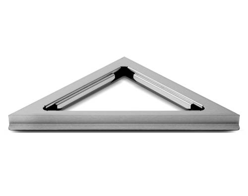

Jag oroar mig nu för golvbrunnen, ifall den skulle klara en våtrumsbesiktning. Unidrain Classicline skall ju vara i linje med klinkern och vara fogad mot klinkern. Mina klinkerkanter är ju nakna just nu.
Då har dom använt för liten ram, finns ju i 10 och 12 mm höjd. 12:an brukar räcka bra till det mesta och i så fall har dom lagt en jävla massa fix under klinkern för att det ska bli så hög kant.E Ett_unikt_namn skrev:
Iofs inget större problem då du inte står på brunnen i ditt fall, jag personligen brukar lägga klinkern runt 2 mm högre än brunnsramen för att vattnet inte ska riskera att stanna mot brunnsramskanten.
Och nej, den nivåskillnaden du har kommer inte att ställa till något problem i en våtrumsbesiktning.
Har för mig att det finns ram till 8mm,10mm och 12mm. Mina klinker är 7 mm så då ska en 9mm ram användas. Tänkte då köpa 8mm men de hade bara 10mm. Jag gruvade mig över detta och ändå så blev såhär. Det var kanske deras första unidrain.T tank77 skrev:Då har dom använt för liten ram, finns ju i 10 och 12 mm höjd. 12:an brukar räcka bra till det mesta och i så fall har dom lagt en jävla massa fix under klinkern för att det ska bli så hög kant.
