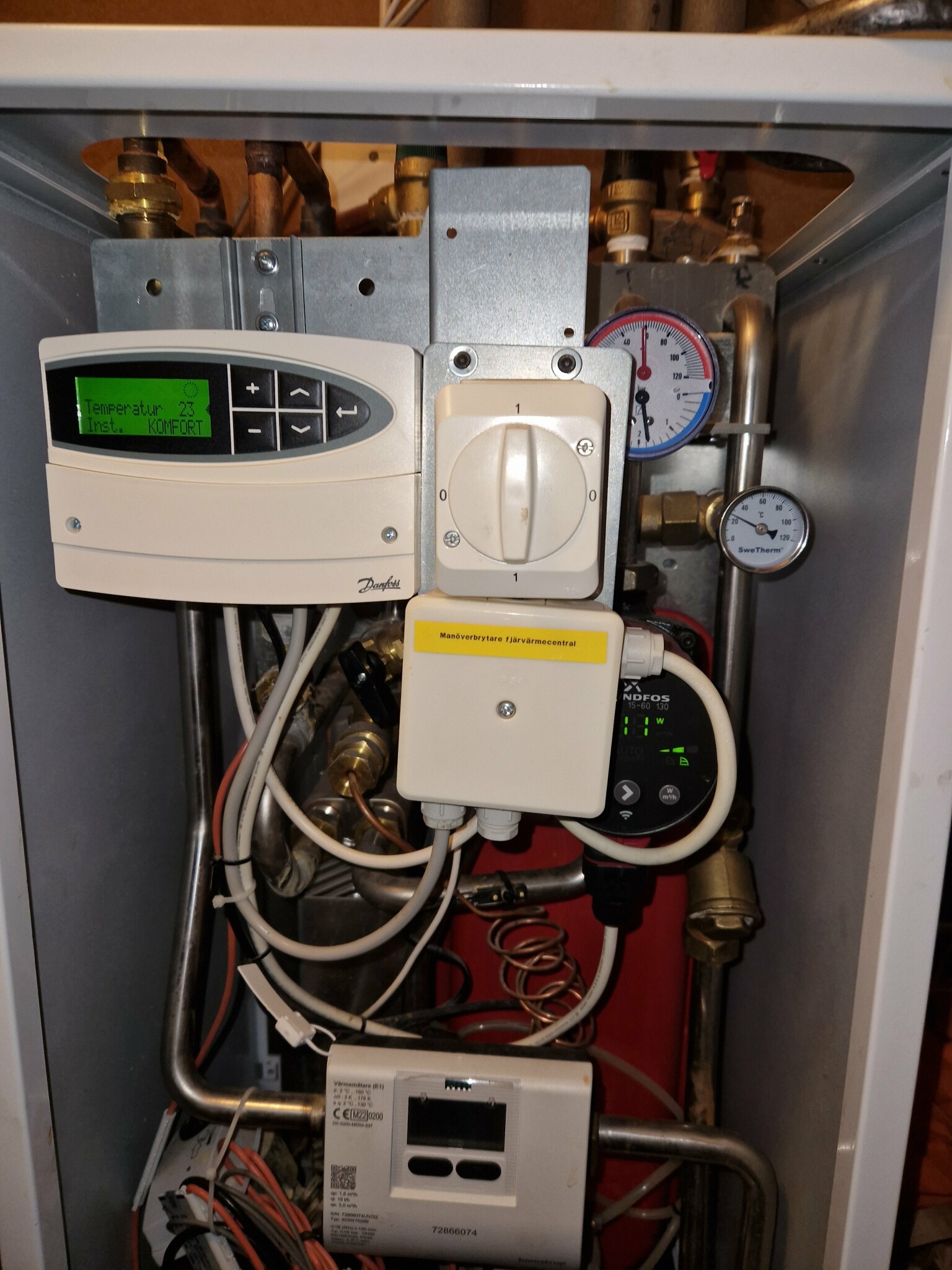

Jag har nu fjärrvärmecentrslen inställd på 23C, 1,7 bars tryck, cirkulationspumpen på steg 2/ 11W, 50C i tur och 23C i retur, med -1C ute. I köket är radiatorventilen ställd på max (5) och har alltså bara radiatornunder ena fönstret pga arbetsbänken. På matbordet är det i bästa fall 20C Jag rensade filtret för 2-3 veckor sedan men nu är det nog dags igen, vilket började för knappt 2 år sedan.

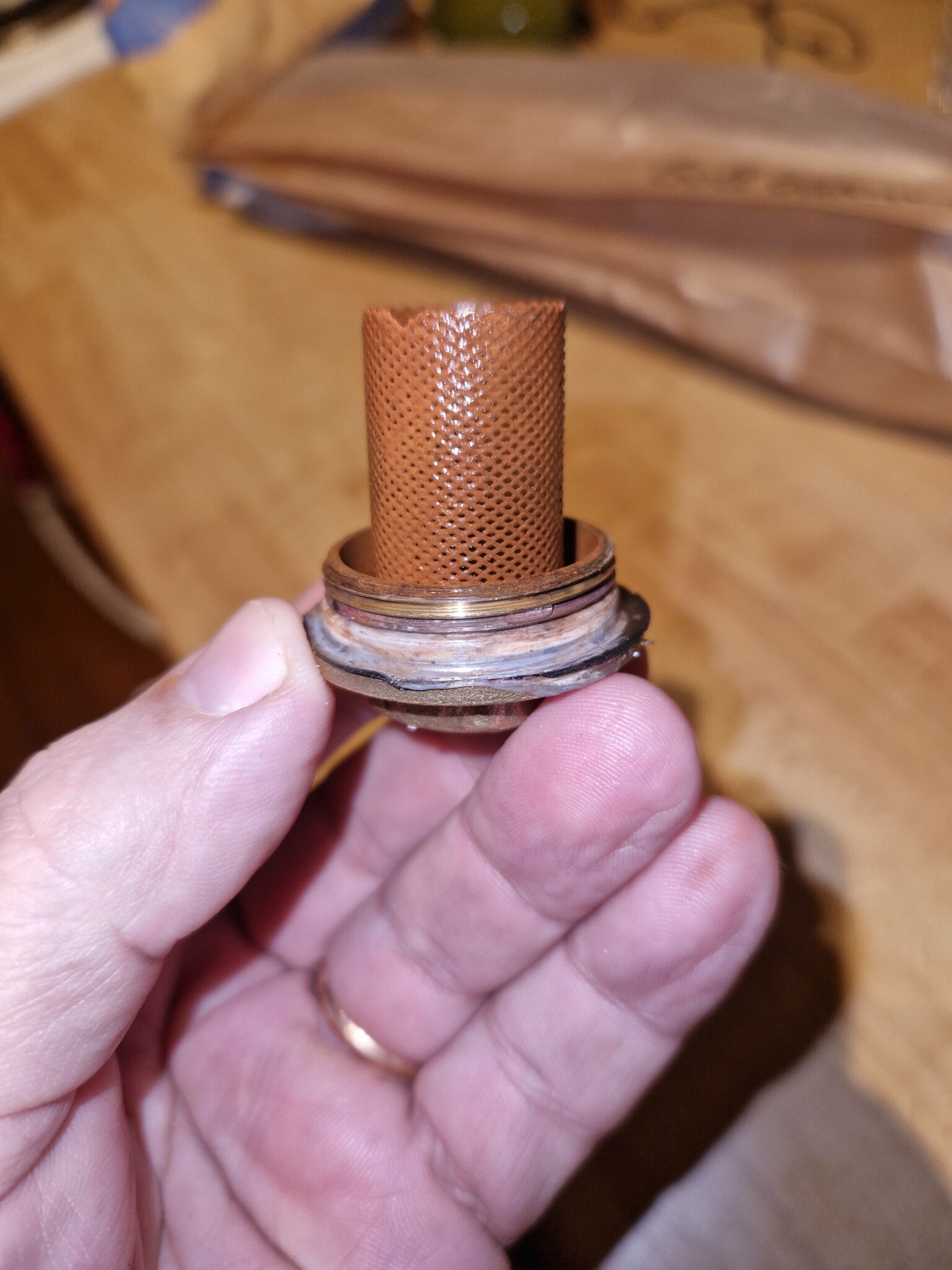

Ett uppslag kom när en tekniker frågade om jag har golvvärme. "Ja i hallen sedan 15 år (samtidigt med fjärrvärmeinstallationen) och i det renoverade badrummet sedan 2 år..." Hmm det stämmer rätt väl med när problemen började insåg jag.
Han hade konstateratt att flera fastighetsägare som haft problem också hade nya golvvärmesystem och partiklar tycktes sätta igen systemets filter och minska cirkulationen.
Är det någon som känner igen att ny golvvärme sammanfaller med försämrad cirkulation? Vad gör man åt det?
Ja, jag har luftat alla radiatorer och fram till för två år sedan hade jag aldrig rensat filtret en enda gång på 13 år...

Alldeles för stor difftemperatur, den bör ligga på 7-10⁰, du har 27⁰, alltså mer än dubbelt så stor.P Pistvakt skrev:
Framledningstemperaturen är också lite hög, vi har just nu 40⁰ i framledning & 31⁰ i returen, å inkommande fjv-vattnet är 73⁰ & fjv-returen är 34⁰, vi har +1⁰ ute.
För låg fart på cirkulationspumpen och/eller felaktigt injusterade förinställningar på radiatorventilerna.P Pistvakt skrev:
Någonting i bakhuvudet säger mig att "äldre" golvvärmeslang inte vara syrediffusionssäker.P Pistvakt skrev:

Tack för svar. Har legat lågt pga problemen med min egen personliga "cirkulationspump" och återhämtat mig. Idag var jag tvungen att rengöra filtret I fjärrvärmecentralen igen eftersom flödet ut i husets kretsar återigen verkade gå trögt med stor tempskillnad på tur och retur.
Jag har skummat de bilagda länkarna men ser inte riktigt att de refererade problemen med diffusionsöppna slangarna skulle vara också min orsak. Det för två år sedan golvvärmeförsedda badrummet har till 95% ingjutna slangar och kan väl då rimligen inte vara utsatta för syrediffusion?
Problemen med succesivt igensatt filter (och radiatorer?) började dock komma smygande efter denna golvvärmeinstallation så något med koppling till den borde det vara, eventuellt använd slan
