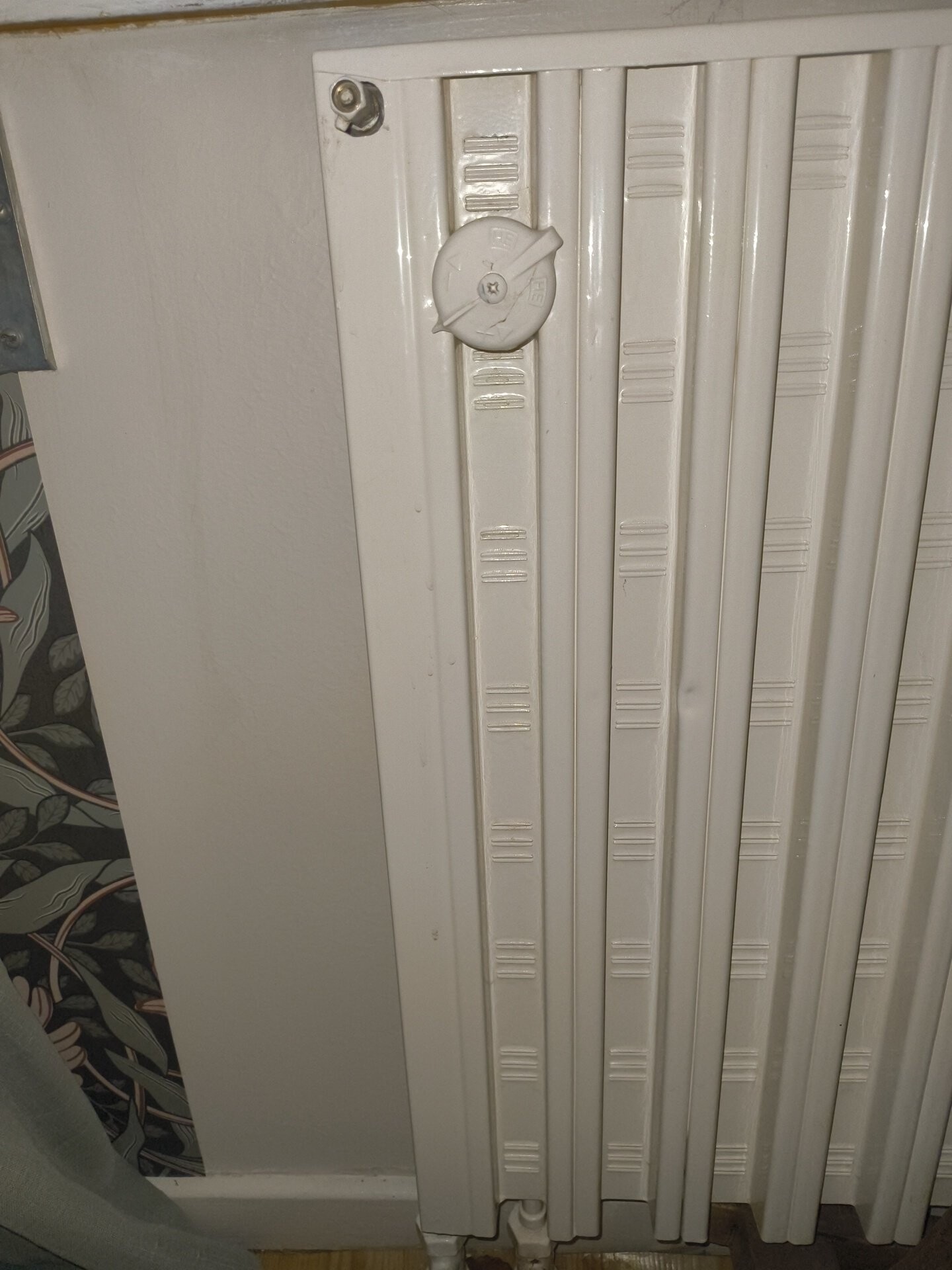

Hejsan, jag har problem med värmen i mitt hus eller snarare att radiatorerna inte slutar värma när jag slår ifrån ventilen helt, måste jag dra ner på varmvattnet i hela huset eller är de något fel med radiatorn mån tro? Tacksam för svar

Man bör låta "pannan"/"centrala reglersystemet" reglera framledningstemperaturen till radiatorerna, särskilt om "pannan" är en värmepump.
Det kan vara så att vredet bara glider på ventilspindeln och att ventilspindeln/-käglan sitter fast i ventilhuset.
Det kan även vara så att ventilkäglan har lossnat från ventilspindeln eller att ventilspindeln har gått av.

Försök lista ut om axeln faktiskt rör sig när du vrider på plastvredet.
