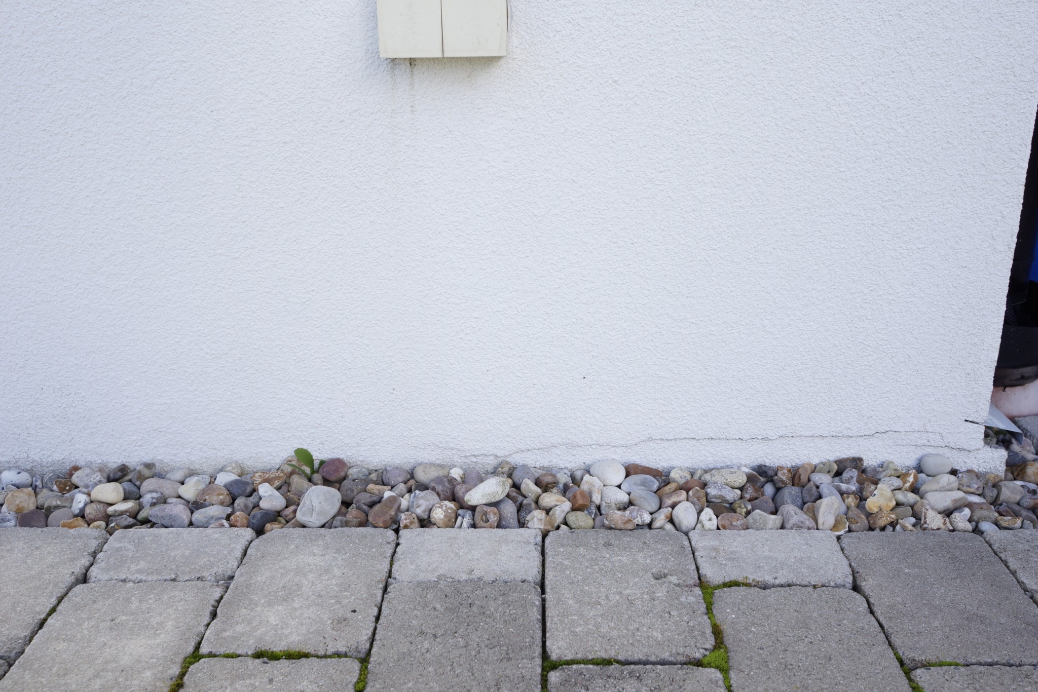

Bor i ett siporexhus med puts utanpå. Putsen tror jag är någon glasfibervariant (i alla fall är murarna på tomten putsade med någon form av hård glasfiberliknande historia, så jag antar att huset är det också).
Vid en dörröppning har det blivit ca 50cm långa sprickor horisontellt ut från tröskelnivå. Yttrar sig som svarta tunna streck på en vit fasad.
Ingen sockel på huset, utan putsat ända ner (jag hade inte byggt så, men nu är det så...)
Putsen har inte börjat släppa än, men jag funderar ändå på om det är anledning att oroa sig och försöka laga det (efter vintern...)? Eller ska man sitta och vänta på att putsen trillar av innan man gör något?
Siporex är väl lite vattenkänsligt har jag för mig?

Det kan ju inte vara någon panik eftersom ingen svarade.
En bild kanske hjälper.
Borde man inte kunna smeta i lite tec7 i sprickan, eller måste man hacka bort och putsa om?
Tec7 så här års är ju lite enklare om man jämför med det andra alternativet som nog får vänta till våren...
Ser inte bra ut. Du bör försöka få reda på hur konstruktionen ser ut. för detta kommer nog att frys sönder och vitra mer och mer med åren.
Hmmm. Och då tänker du att knacka bort putsen och helt enkelt se hur det ser ut innanför?
Konstruktionen gissar jag inte är särskilt magisk - sulan slutar väl gissningsvis i höjd med utsticket på högersidan och där börjar siporexblocken. De har väl rört sig lite anar jag, och medans jag skriver detta inser jag att sprickan nog fortsätter in under blecket på högersidan.
