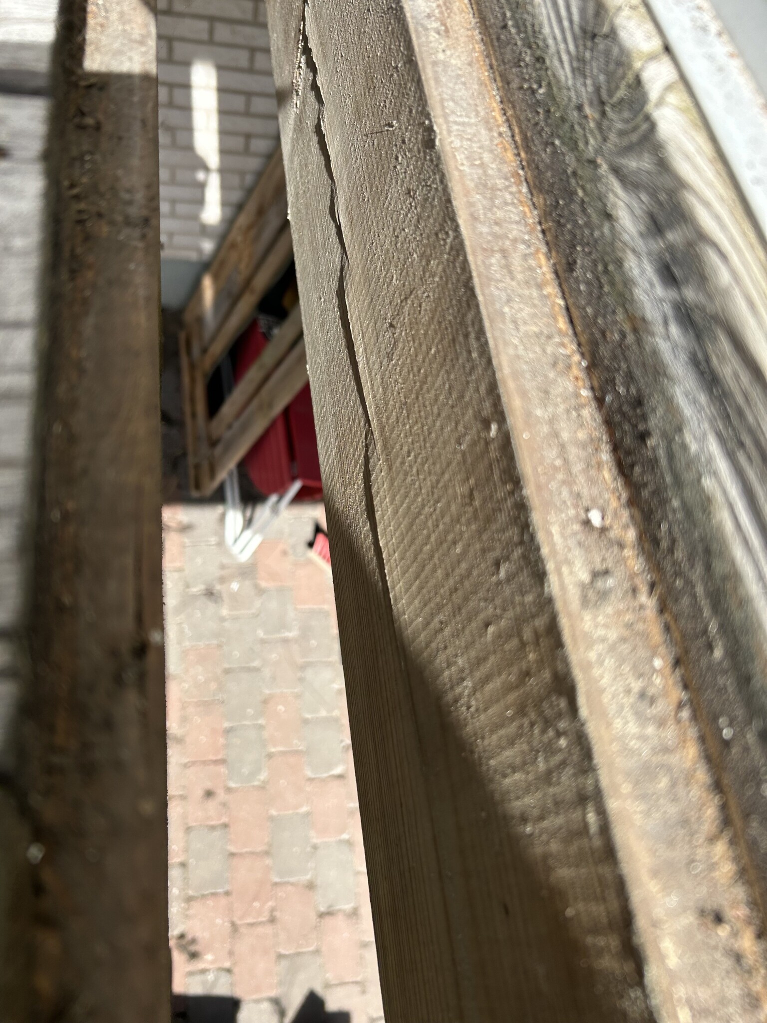

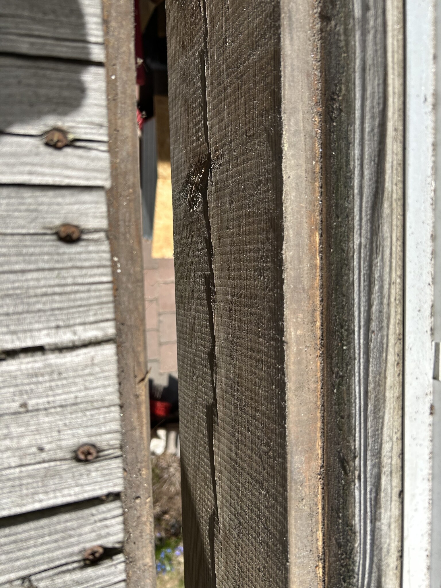

Hej! Altan byggd för typ 20år sen. Byter trall och upptäcker en spricka mitt på en balk 45x195. (Bild) 4m spännvidd.
Behöver jag göra nåt?

Är sprickan ytlig eller rakt igenom?
Ser för övrigt ut att vara en jävligt hög altan.

Nu lämnar bilderna tyvärr en hel del att önska, så ingen aning utifrån detta. Men virke med märg får alltid en längsgående spricka på minst en sida, om det nu skulle vara så.
