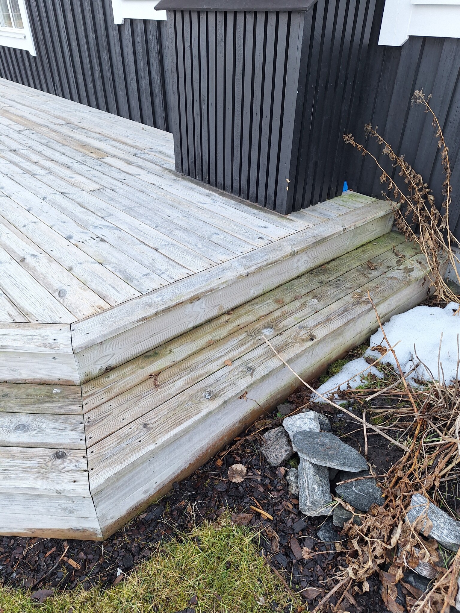

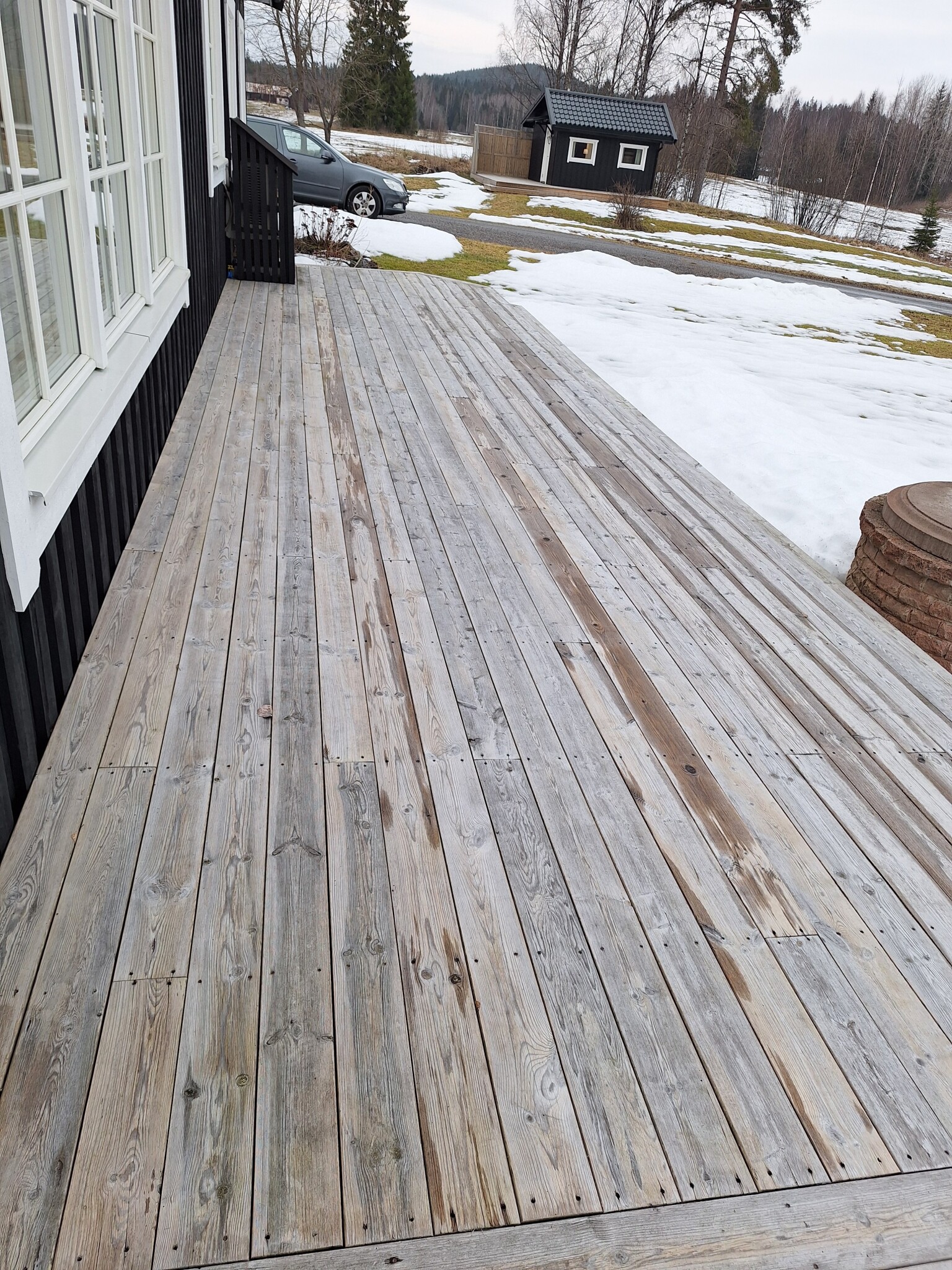

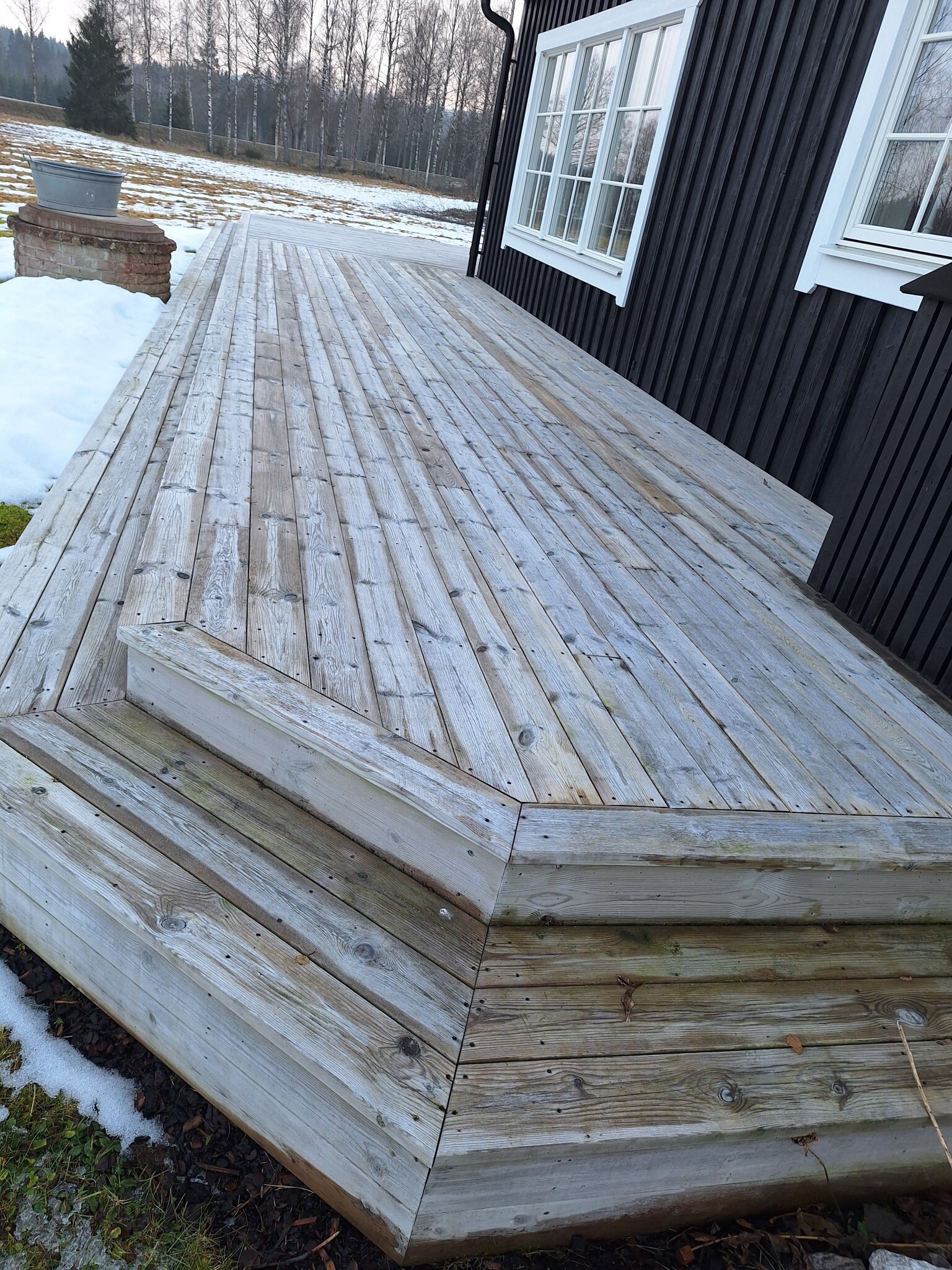

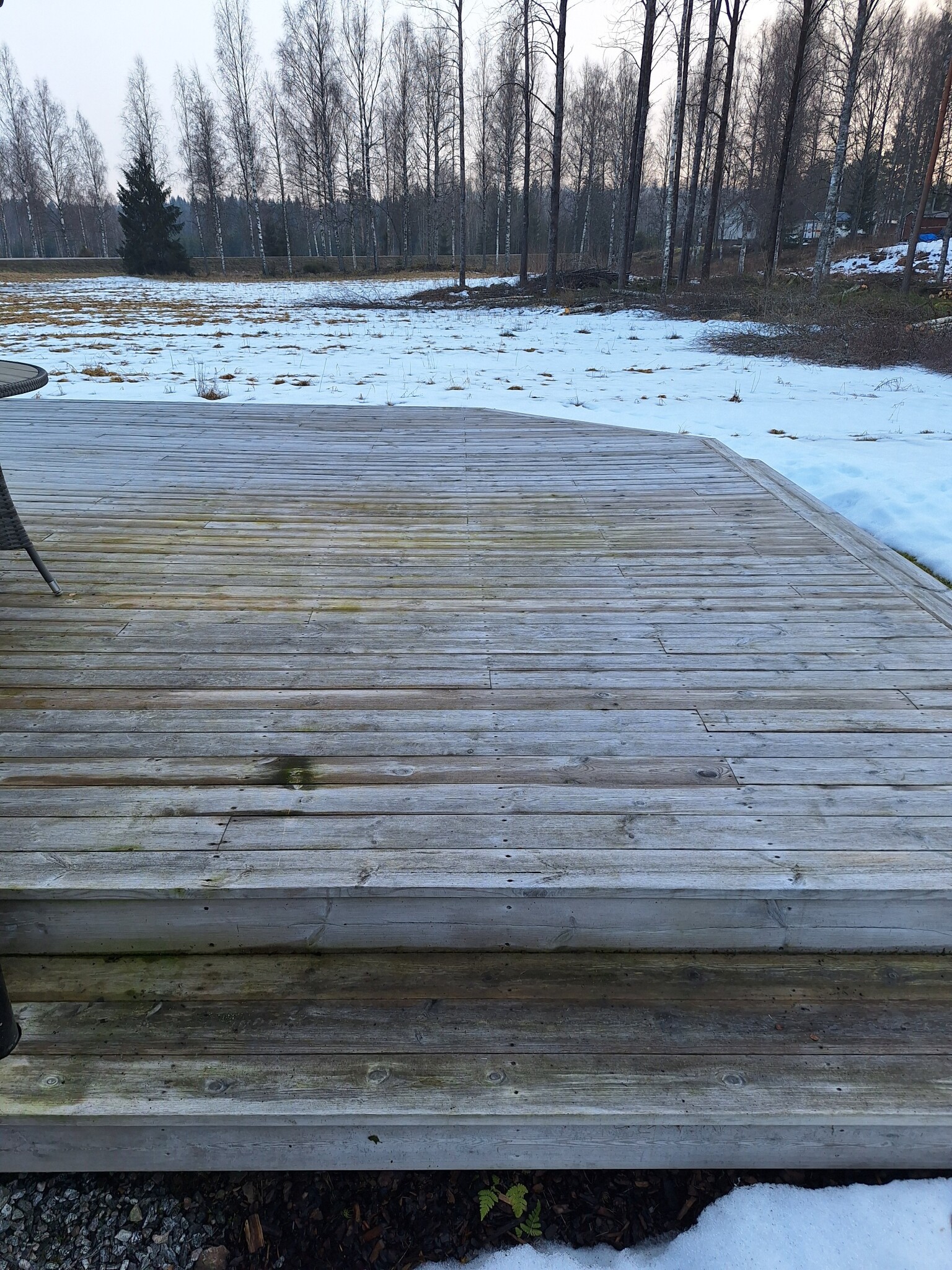

Hej. Jag slipade och behandlade mitt trädäck med Sioox steg 1 och 2 sommaren 2023. Sen glömde jag helt bort att det skulle tvättas och läggas på steg 2 sommaren 2024. Går den att "rädda" denna sommar? (2026).

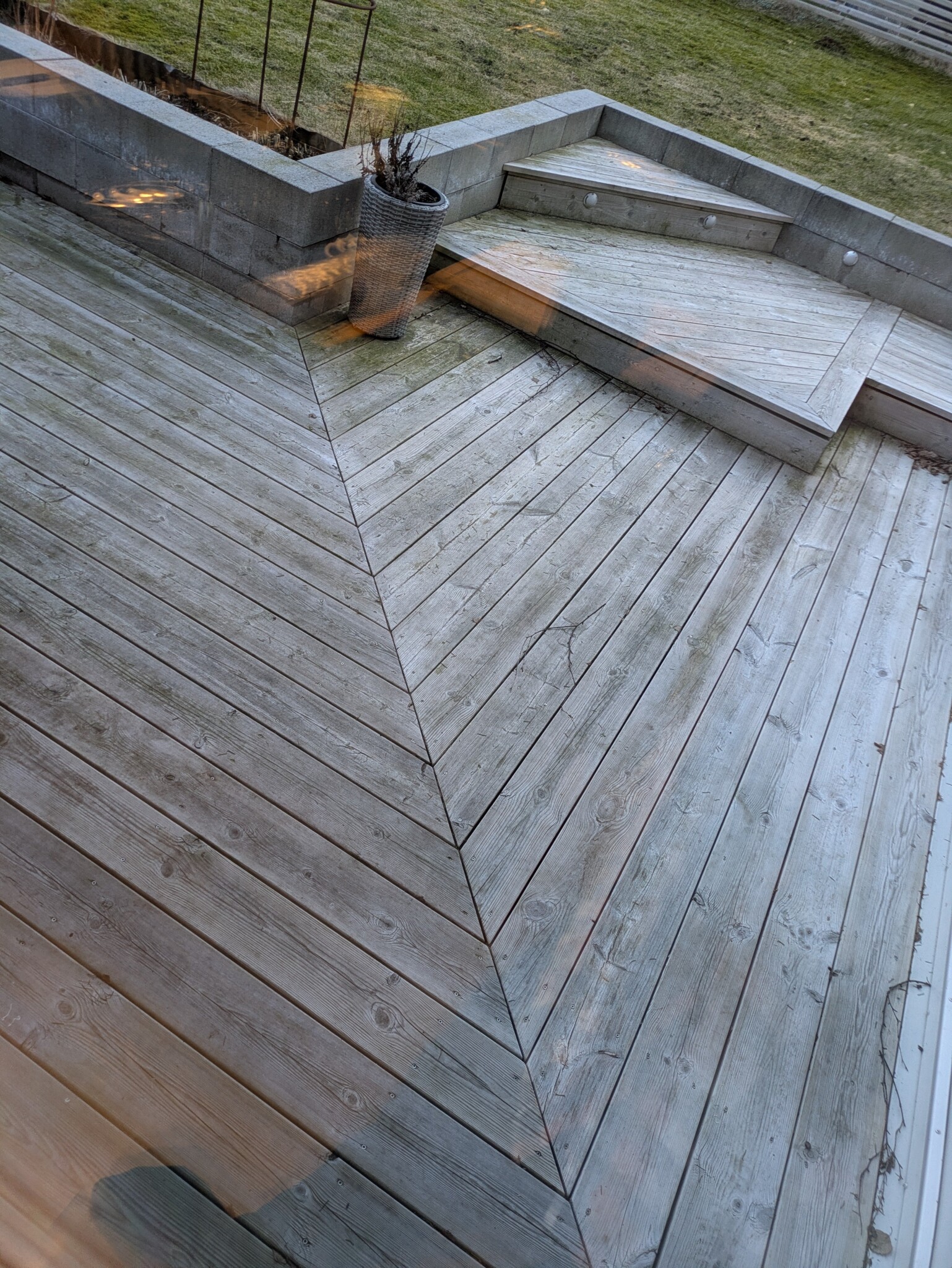

Jag byggde och körde julas budget kisel 2022. Tvättade och la på utspädd lösning 2024.
Nog dags för tvätt i år igen...

Snyggt! Räcker det med terasstvätt eller ska man ha mögeltvätt också?

Jag tvättade faktiskt med sioox tvätt. Kostade väldigt lite på bauhaus 2024

Jag tänkte testa den ☺️ Tar den även gröna alger? Underhållstvätt hette den så ska jag lägga på ett nytt ytskydd.

Om detta är kiseldioxid eller natriumsilikat så hade jag skippat det och kört på såpa. Rent preventivt vad gäller alger mm så är såpa bra mycket effektivare, och lägger man på så att det får dra in i träet så bör det hålla påväxt borta ett tag.
