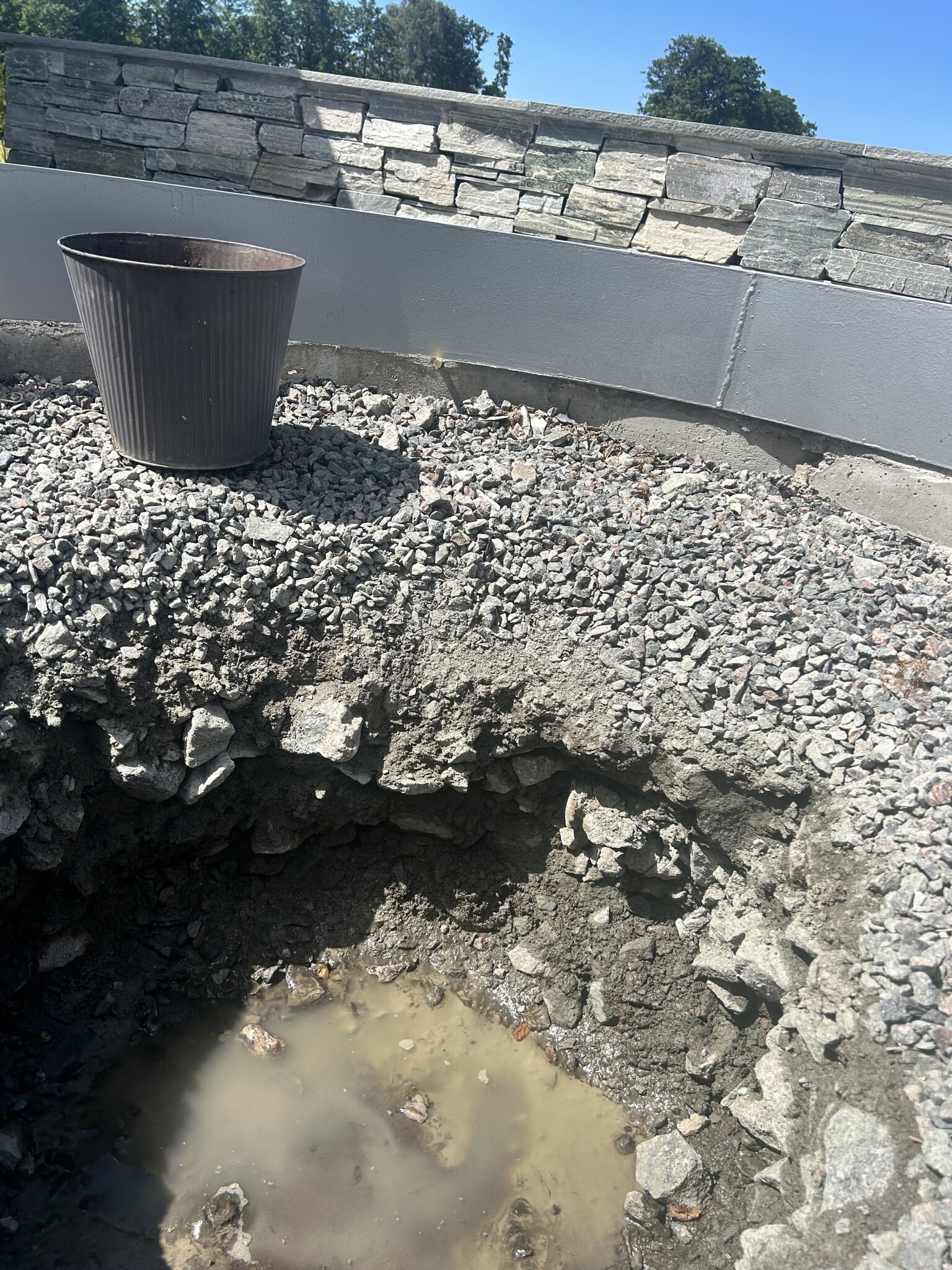

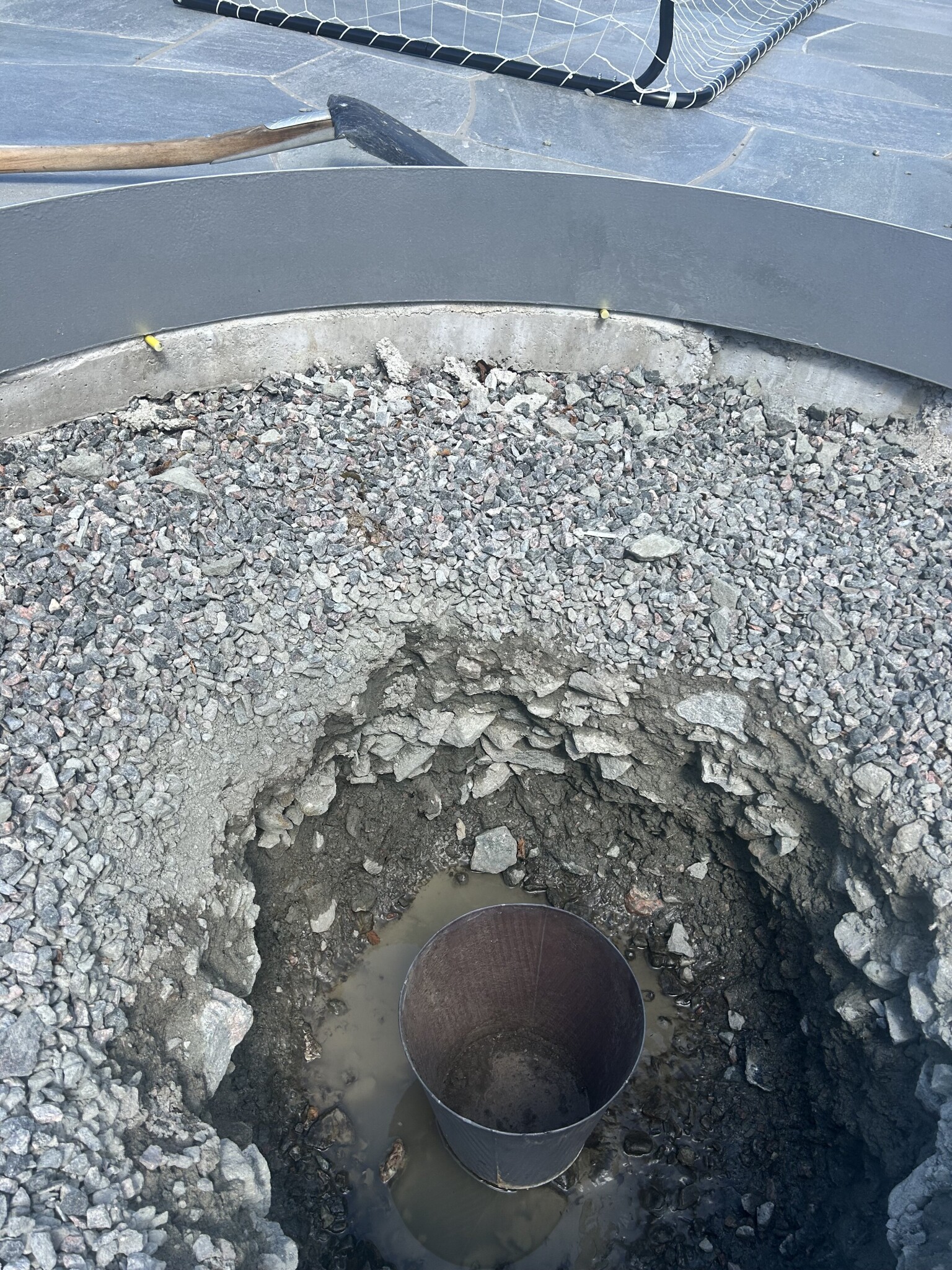

Hej! Ska plantera ett Silverpäron på min altan. Altanen är uppbyggd på ett lager av bergkross och sedan makadam 8/16. Vi har nu grävt ut ca 1m i diameter och 1,5 djupt (ned till jord) för trädet. Trädet är ca 180 cm sluthöjd och kommer i 15l kruka. Ska nu fylla upp hålet med yrkesodlarjord. Bör detta funka eller kommer rötterna kräva mer yta? Och är det rimligt att bara fylla ut med yrkesodlarjord?
  • Hål i grusplan med bergkross, omgivet av en cirkel av makadam. Vatten syns i botten av hålet, redo för plantering av ett träd.
Ni bör gräva bort allt grus som ligger inom metallkanten, ett träd kan inte leva av kross och makadam. Fyll upp hela ringen med jord, vilken jord kan väl kvitta för det är ingen större skillnad på innehållet i påsarna.
Nästa vår behövs mera mat och då kan ni gödsla med en påse naturgödsel.
Trädet bör också klippas och formas varje vår - eller höst så att kronan blir tät och fin. Utan frisörbesök blir silverpäronen inte så attraktiva i kronan.

Skelettjordar som består av makadam och jord eller endast makadam används vid trädplantering i stadsmiljö.

Inser att det kanske är svårt att bedöma ytan på bilden men här är med en lika stor kruka som trädet idag står i. Jord kommer att fyllas hela vägen upp till silverkantens topp och trädet kommer ju planteras med samma krukhöjd (eller lite lägre) som silverkanten alltså en hel del jord som ska fyllas även ovanför hålet.
  • Stort hål i marken fyllt med småsten och vatten, med en kruka i mitten, omgiven av en cirkulär silverkant på stenlagd yta.
  • Hål i grusig mark med vatten i botten, en svart kruka bredvid. Stenmur i bakgrunden och grönska synlig ovanför muren.
Jag hade nöjt mig med den gropen till ett silver päron. De är inte särskilt krävande.
Tuberonigen
Ja det bör räcka fint. Är vattenståndet så högt permanent? Annars hade jag försökt gräva lite djupare och återfylla under med det du grävt upp och grus, för att undvika att plantera på en kompakterad jord.
