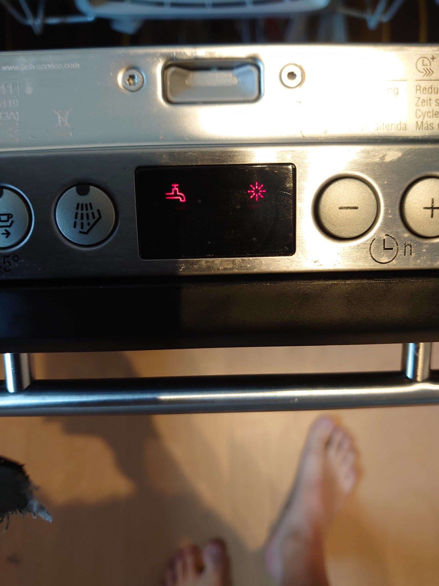

Startade diskmaskinen utan att sätta på vattnet:
-den pep och varnade för detta så jag satte på vattnet.
-diskningen startades och gick som vanligt efteråt
NU:
-Enda livstecknet jag får från den är detta(bilden) som kommer fram blinkandes efter att jag hållt inne startknappen i 5-7sek
Diskmaskins kontrollpanel med en blinkande stjärnsymbol och en röd lysande ikon, trolig felindikation.
-Det är det enda jag kan få fram. Inga felkoder eller annat.
(Har givetvis felsökt och nått till vägs ände med det)
-Bruksanvisning, Google och Siemens kundtjänst har ingen aning om vad det betyder.
Jag tror att problemet är elektriskt.
Siemens SN636X02AE/08
Någon som vet vad stjärnan betyder?
Tack på förhand!
Mvh, Joakim
Stjärnan är brist på sköljmedel.
Vad händer om du gör den strömlös en stund och startar om den?
J
Det händer ingenting, blir precis samma.
Enligt manualen ska det finnas fyra fel som ger den symbolen med kranen.
Vikt slang
Stängd kran
Dåligt inflöde
Igensatt filter
Skulle börja med att du säkerställer att du har vatten fram till aquastoppet, ta loss det och öppna kran lite.
Kolla filter.

Tack för svar!
Jag har kontrollerat allt det och det ser bra ut. Filtret i aquastoppet såg helt nytt ut.
...kommer det vatten fram till aquastoppet?
....vad händer om du fyller på lite spolglansmedel?
Säkert fel på aquastopen
Gjort strömlös under minst 10 minuter? Och samma resultat?
Då skulle jag säga att det kan vara elektroniken som gett upp. I vissa fall kan det gå att lägga in programvaran på nytt (bara Siemens tekniker kan göra det, inte vi dödliga)

Tackar för svar!
-Ja, jag har gjort den strömlös i flera omgångar, under ett dygn som längst.
-Ja, vatten kommer fram till aquastoppet.
-Blir ingen skillnad när jag fyllt på spolglans, den dioden lyser fortfarande.
Jag tror som er att det är elektroniken som gett upp också. Skall ringa den närmsta(2.5 mil) lokala Siemensreparatören på måndag och hoppas att de kan komma snarast.
Återkommer med felkälla.
Mvh, Joakim
