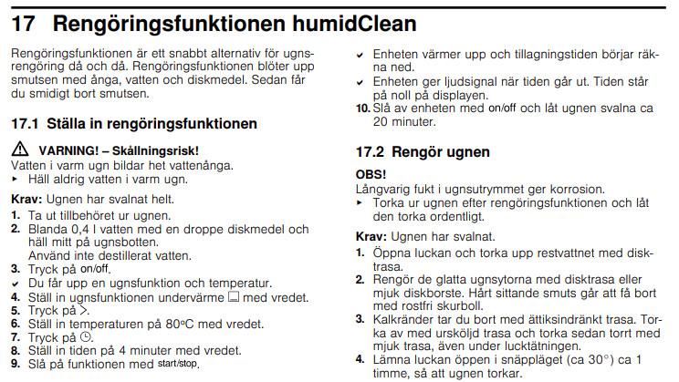

Verkar inte vara ångfunktion i den. Du får använda dig av enklare metoden.
Instruktioner för rengöringsfunktionen humidClean på ugn, med steg för att ställa in och rengöra ugnen med ånga, vatten och diskmedel.
Nej ingen ren ångfunktion men när jag ska tillaga fisk så använder jag mig av programmet ånga fiskfilé. Det blir klockrent resultat.
