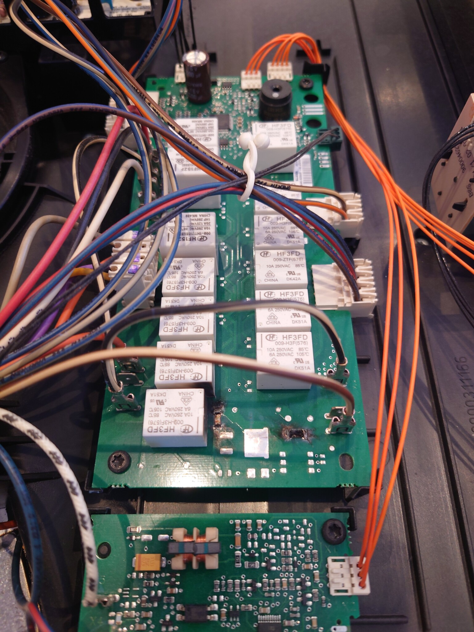

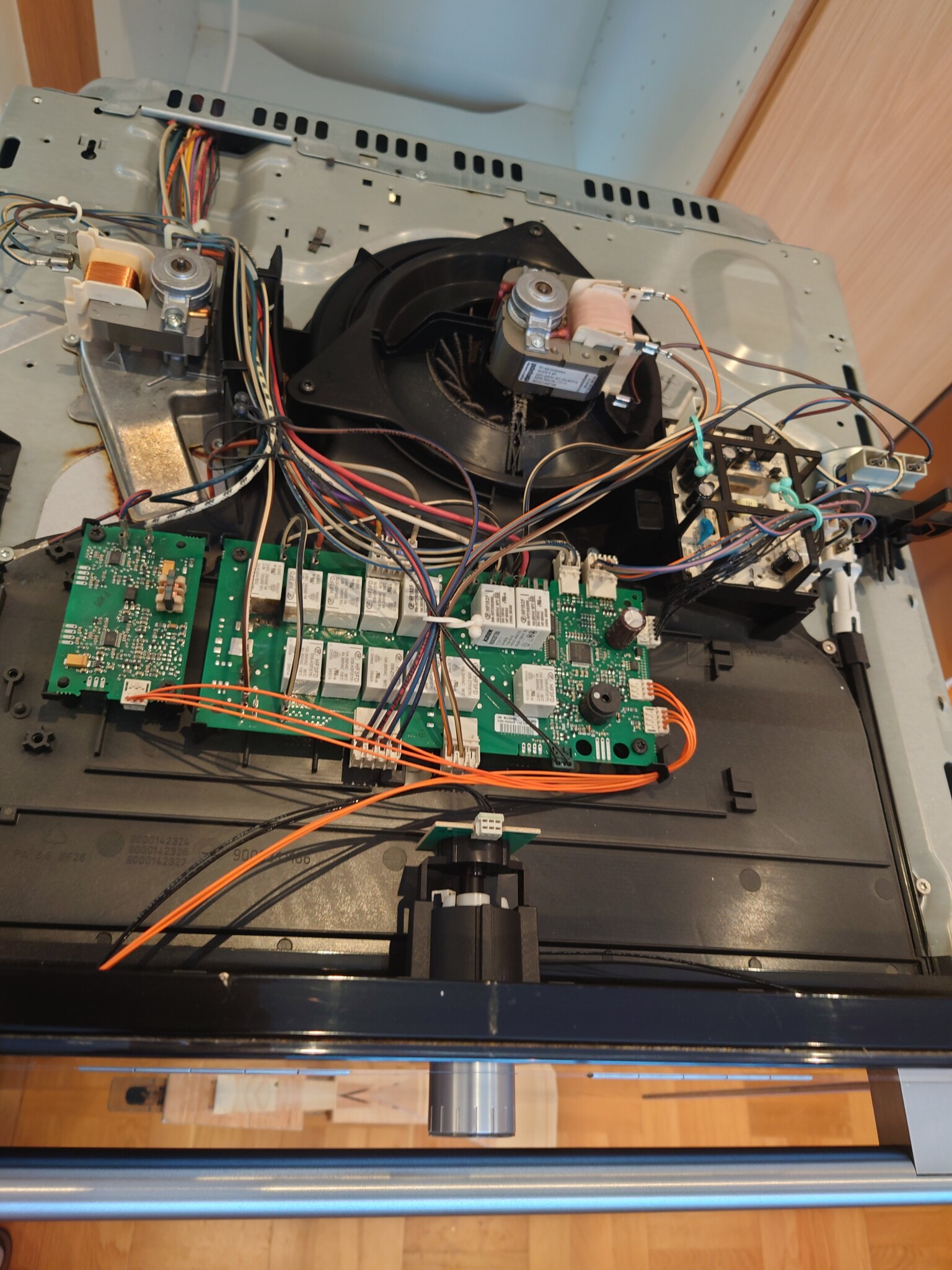

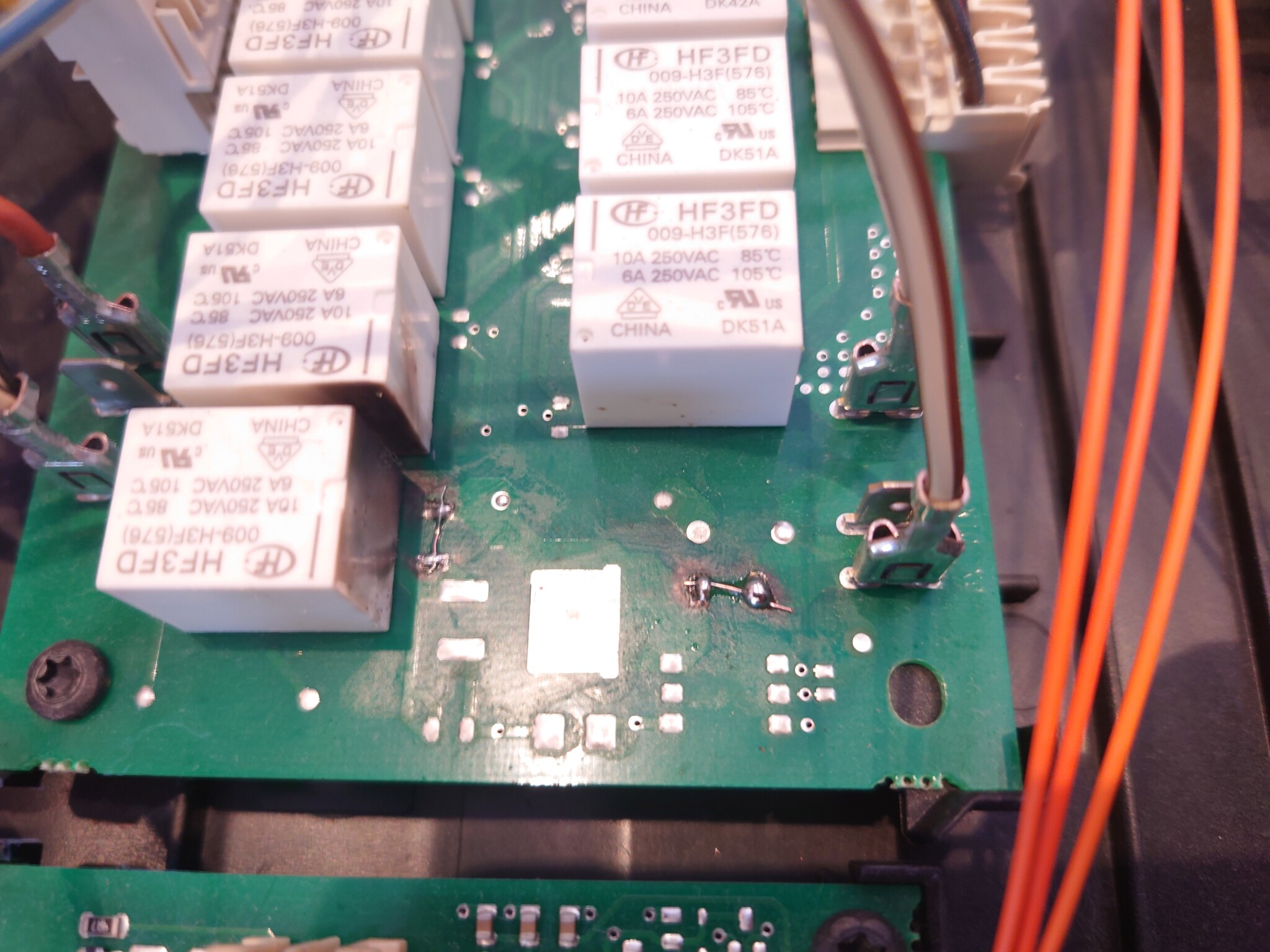

Efter att ha hittat den här tråden där de skriver att det är nollmotstånd som brunnit av så kände jag att jag ändå måste ta ut ugnen och titta efter. Och mycket riktigt syntes det tydligt att två motstånd brunnit av. Efter att jag ersatt dem med två godtyckligt tunna ledare så lyser båda lamporna igen.
https://www.reddit.com/r/AskElectro...at_type_of_component_is_this_broken_electric/

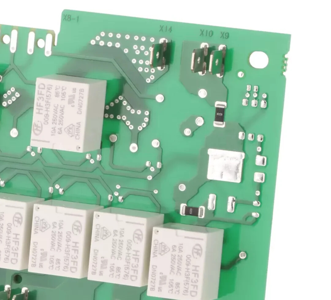

Inte på mina, de hade ju brunit upp, men trådskaparen på reddit hade letat fram en bild på kretskortet från Siemens där det framgår. Sen är det ju ett rimligt antagande. Eftersom de brann upp när den trasiga glödtråden i lampan fick kontakt med sig själv när jag skruvade på lampan så måste motstånden sitta i serie med lamporna. Man kan ju tycka att det är en riktig dålig kontruktion, men då glömmer man att Siemens måste säkra sina inkomster.
