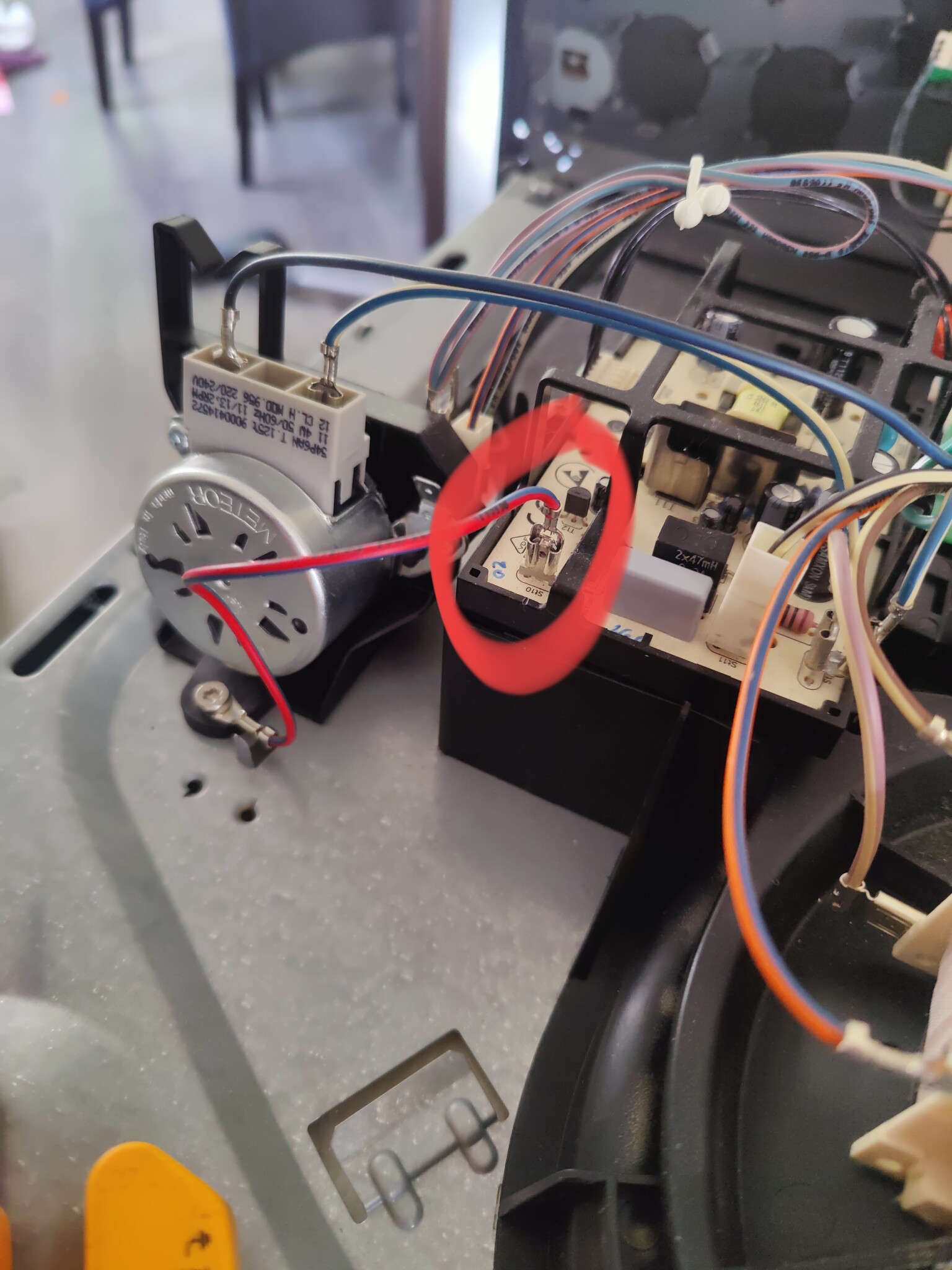

Har en ugn som löser ut jordfelbrytaren så fort man försöker starta den.
Efter felsökning så har jag mätt upp kortslutning mellan ett jordstift på ett av kretskorten och neutralledaren. (Mätning skedde utan ansluten kabel på jordstiftet)
Någon som varit med om liknande problem, kortslutning i själva kretskortet?

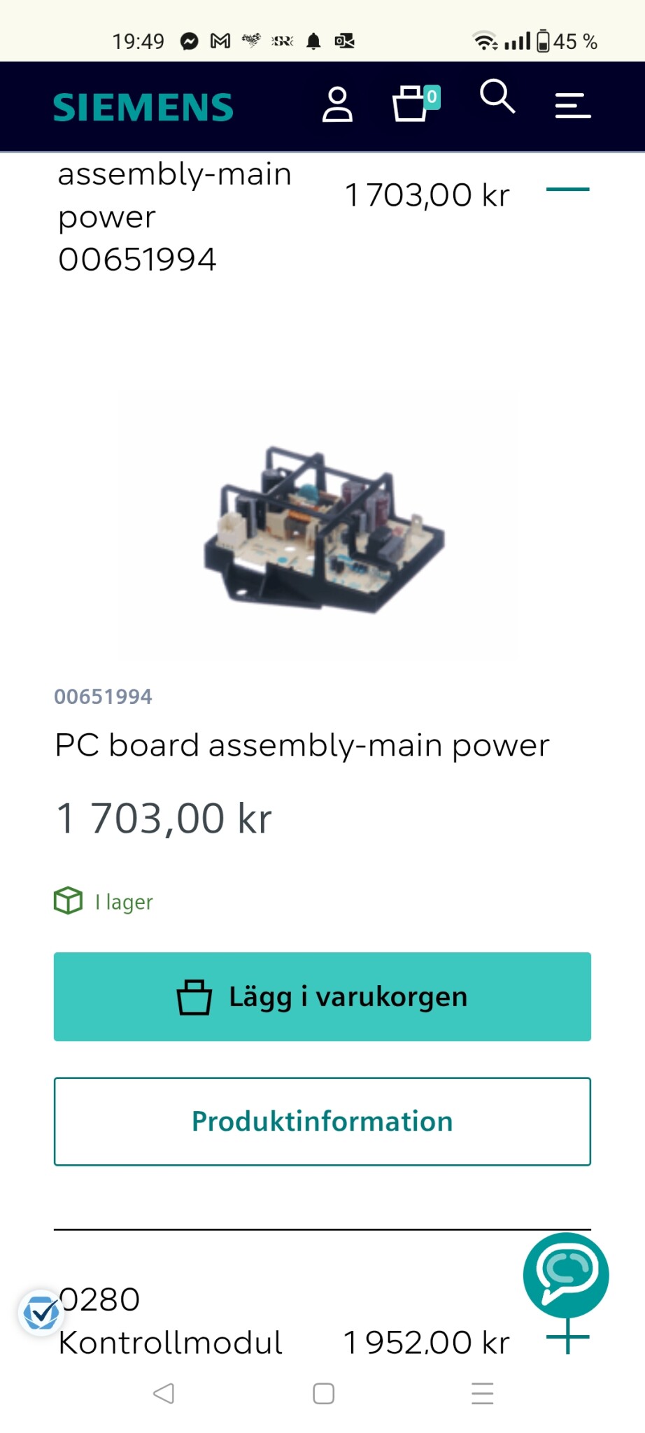

Lägger upp bild på kretskort med markerat jordstift och bild på nytt kretskort
Kretskort med markerat jordstift omgiven av kablar och komponenter, identifierad kortslutning enligt text.
Bild av Siemens kretskort för PC board assembly-main power, pris 1703 kronor, med köpknapp och lagerstatus.
Känns rätt osannolikt. Du mäter alltså med jord bortkopplande från kortet? Har kontrollerat att inte kortet jordas via någon annan inkopplad ledare från kortet?
Men OM det verkligen är kortslutning på kortet så ser det inte ut som så många misstänkta komponenter som skulle kunna orsaka det. Kolla vilka som är kopplade mot jord. Troligen avstörningskondensatorer.
Som sagt osannolikt.
