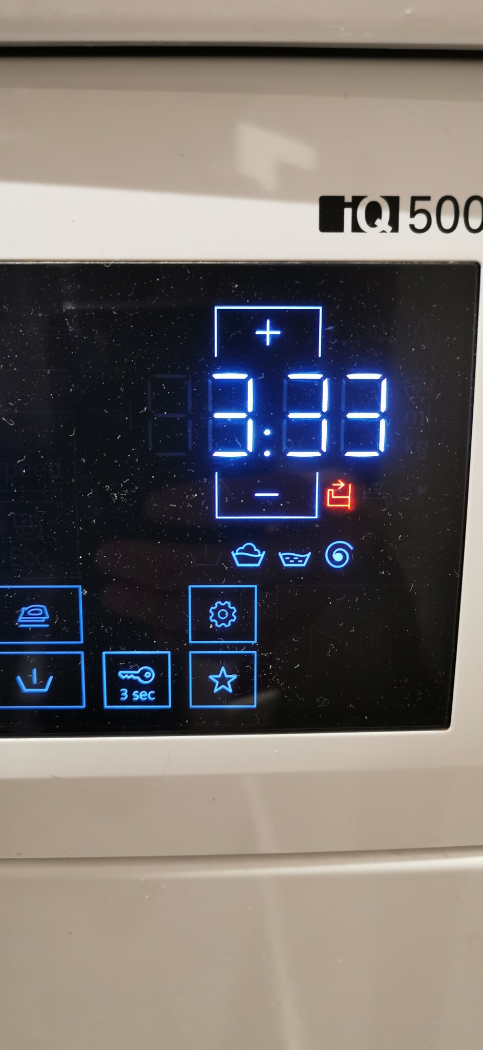

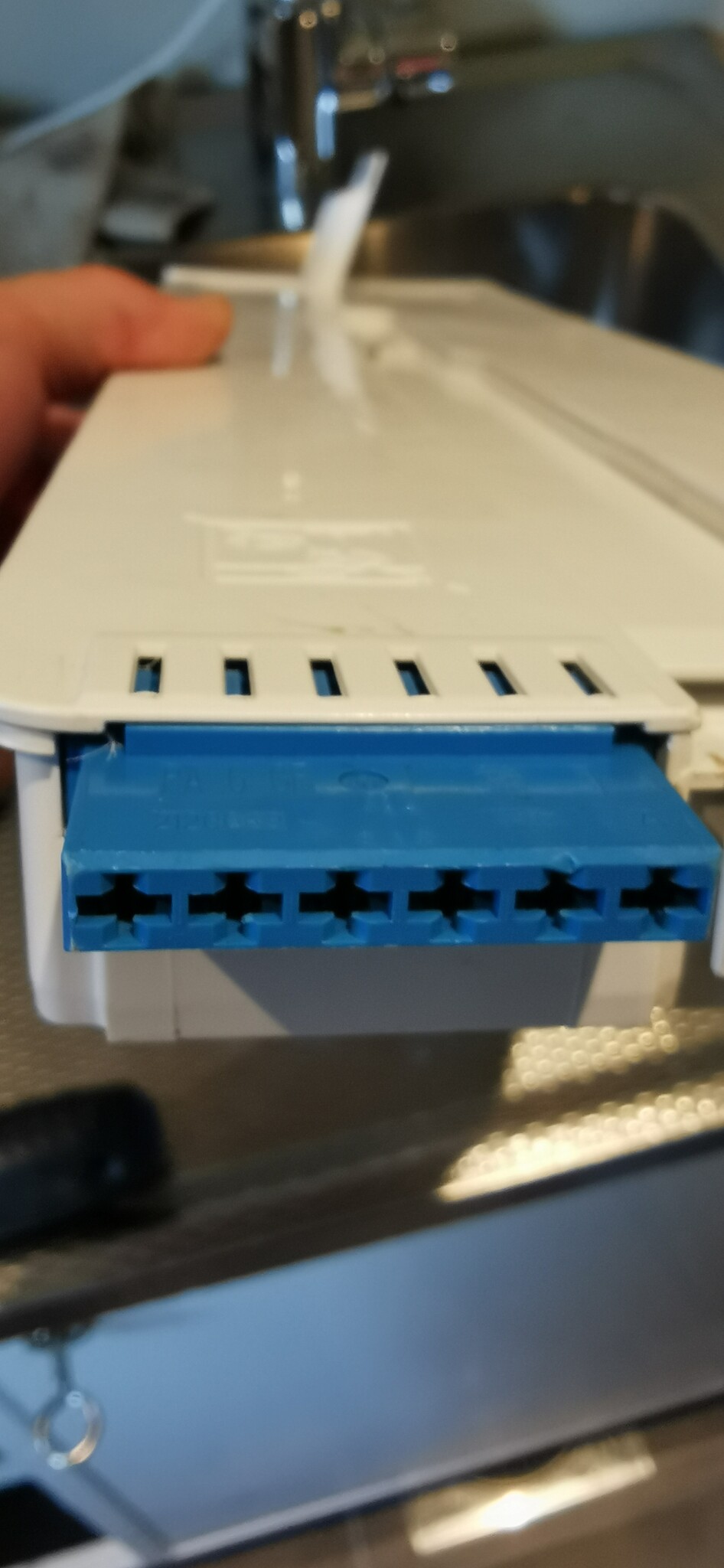

Vi har en Siemens tvättmaskin med idos som i display indikerar att tvättmedelsfack inte är stängt. Facket är ordentligt stängt men pga att maskinen tycker annorlunda så går det inte att starta tvättprogram med iDos. Någon som har varit med om samma och kan dela med sig av lösning? Jag har provat att rengöra kontakterna baktill på facket med oxidrengöring. Antar att någon av kablarna i kontakten är för indikering att facket är stängt? Har även lyft på locket för att se om kablar verkar sitta som de ska. Några tips?

Den är 9 år. Vet att vissa har haft problem med pumparna i facket och då fått felkoder. Jag får ingen felkoder utan bara en symbol på displayen som ska indikera att facket inte är ordentligt stängt.
Den här symbolen

Topsy67 Topsy67 skrev:
Den här symbolen
du kan ju plocka isär elen i facket och leta
har du tagit och kollat kontakterna bak där facket går in?

Jag har inte tagit bort den blå kontakten längst in i lådan. Kollade så att kablar verkar sitta rätt men förstod inte hur man lossar kontakten? Har inte heller plockat ner iDos-facket med pumparna. Går det att göra? Tänkte att det var en enhet. Tack

allt går ju att ta isär det är mest en fråga hur bekväm du är med detta

Egentligen inte. Jag hittade en annan iDos maskin för några hundralappar på Blocket. Plockade över tvättmedelsfacket från den till vår maskin och körde resten till återvinningen.
