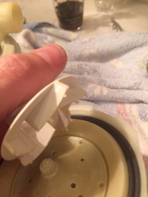

Då var pumpen loss och öppnad.
Det enda som känns skumt är att piggarna på skovelhjulen ser för korta ut (de är helt nednötta på två vingar.)
När jag blåste ner i pumpen innan jag öppnade den så¨snurrade hjulet skrapandes och tog helt plötsligt helt stopp (skoveln snurrade nog utan att sitta ihop med motoraxeln vilket sannolikt bidragit till att det kanske inte varit någon vidare snurr på vattnet.)
@torbeno, vad tror du? Det känns väl rimligt att detta kan vara felkällan?
I och med att jag inte får några felkoder och att allt löper på som det skall (bortsett från vattentrycket.)
