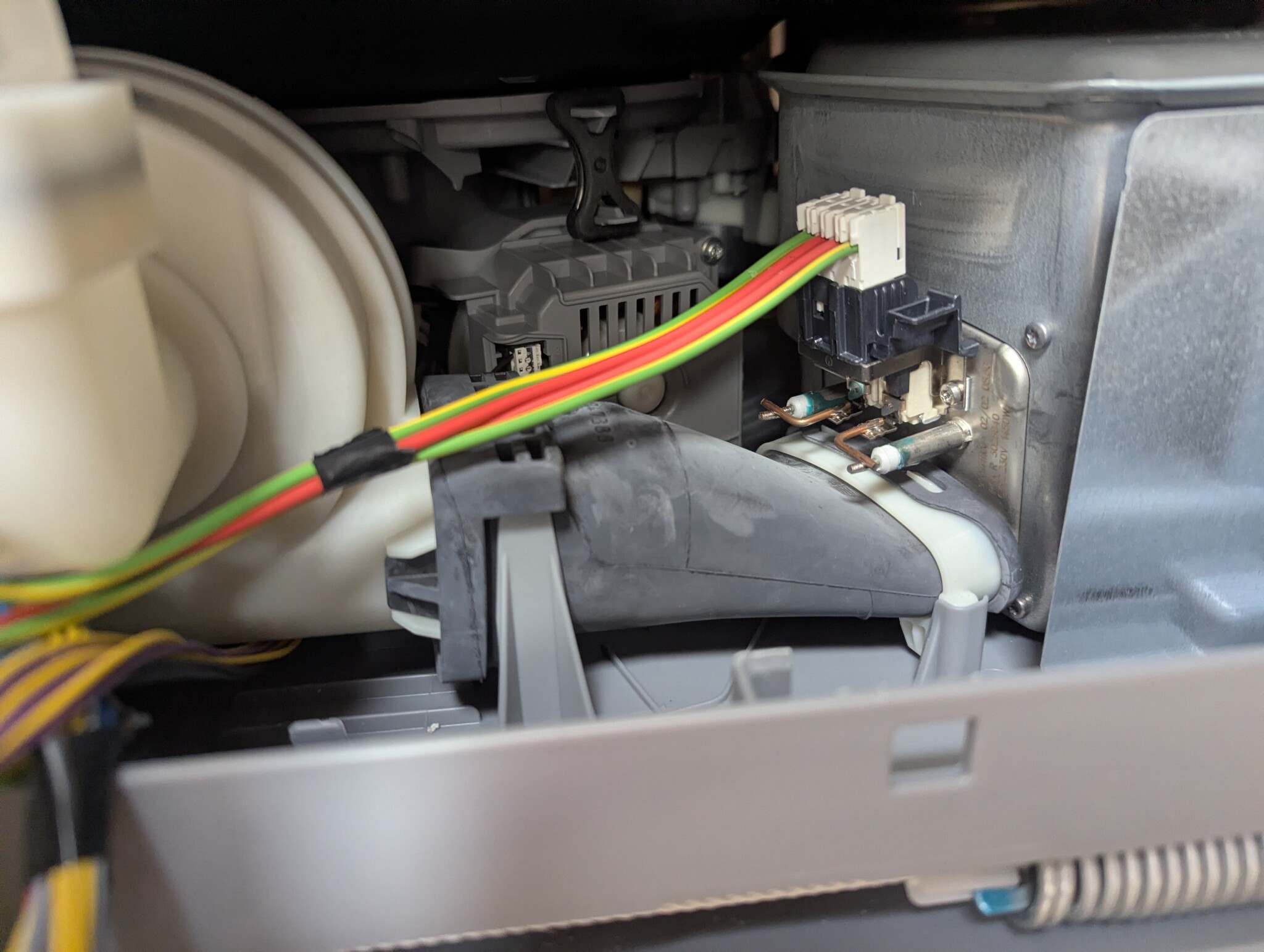

Verkar som man måste demontera hela bottenstycket vilket är en ganska omfattande procedur iom vattentanken på vänstra sidan. Jag gick bet idag, satte ihop allting igen, gick back på tid nedlagd kontra resultat.
Har bokat en reparation på torsdag och tvivlar jag har tid att försöka igen innan dess.
Noterade också att det var ganska mycket smuts på ett ställe i vattentanken. Känns därmed som en tidsfråga innan utpumpningen också lägger av.

Fattade inte riktigt vad du menade med "fascian". Jag tog ur silen i botten inuti maskinen, tog bort de små plastgrejerna som sitter för dräneringepumpen och cirkulationspumpen, hittade inget som hindrade någon av dem och de snurrade fritt som du beskriver.

Jag var på god väg och det hade nog gått om det inte var så att det sitter luftkanalen som hör till torkningen att gärna med tillhörande fläkt (tror jag) och jag är ganska säker på den inte går att få ut från sidan som den är monterad.
Det kanske går att få ut pumpen men desto svårare att få i den igen. Här någonstans insåg jag att jag fel väg, tiden tog slut och lite tålamodet för dagen och jag slog ihop alltihopa igen.
Bifogar en bild, inte så bra men det är den bästa jag har.
  • Inre delen av en torktumlare med synliga kablar och anslutningar, där luftkanalen och en komponent av plast är i fokus.
