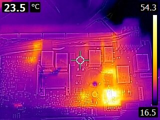

Uppdatering:
Har levt några månader med att den dör då den fortsätter där den slutade när den så småningom vaknar till liv igen. Men problemet har blivit värre med tiden och nu kommer den i princip ingenvart.
Har plockat isär den igen och nu uppträder iallafall problemet även när maskinen är isärplockad, så nu finns åtminstone rimliga förutsättningar att felsöka.
Kan konstatera att det är "liv" i styrkortet när maskinen är "död":
Den varma komponenten nere till höger är själva switchregulatorn i nätdelen - TNY264GN.
Väl medveten om att det är risk för att jag behandlar symptomen snarare än själva grundproblemet har jag beställt en ny sådan och testar att byta ut den. Inte minst då jag läser att det löst problemet för många andra. Får återkomma med resultatet när det är gjort.

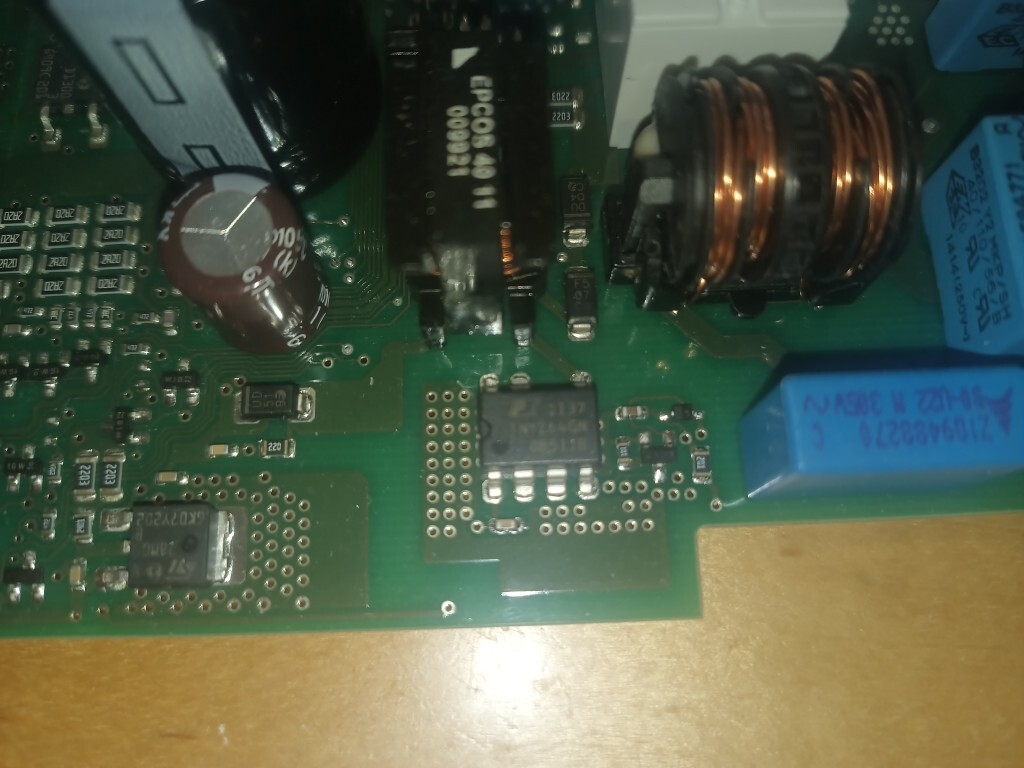

Boven i dramat:

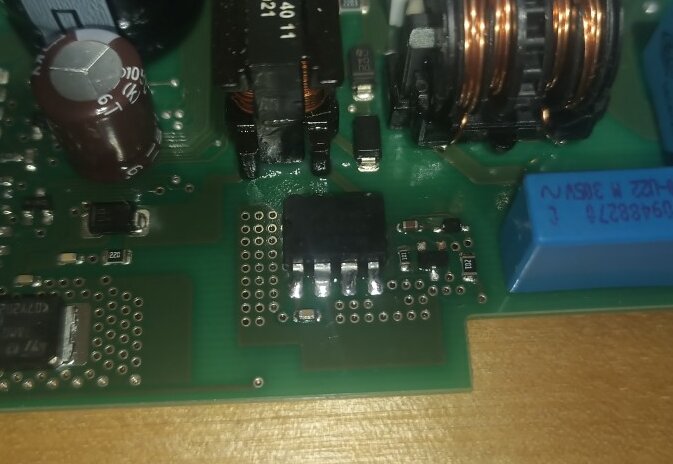

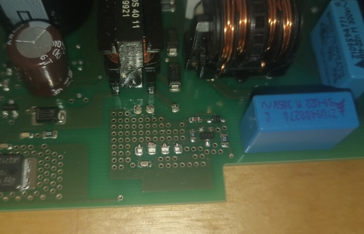

Klippte bort den med en liten avbitare, kretskortet agerar kylfläns, så svårt att löda loss den.

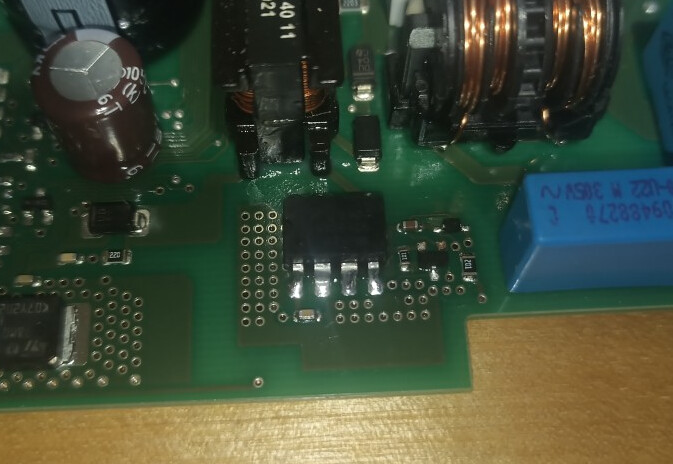

Och lödde dit ersättaren:
På gränsen lite för pillrigt för en 50+-are, men nu går maskinen iallafall. Hoppas den fortsätter må bra nu 🙄

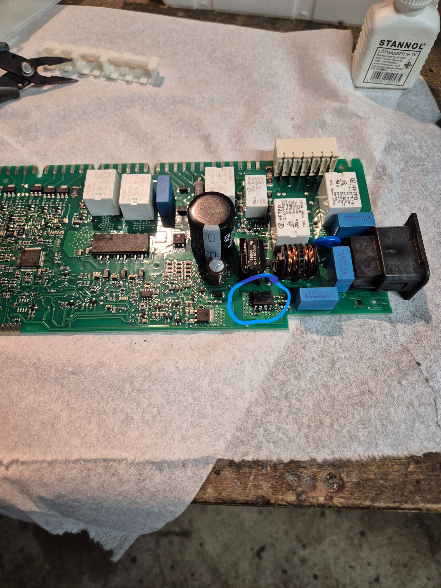

Om du menar switchregulatorn så köpte jag den på amazon:L leif.axel skrev:
https://www.amazon.se/-/en/dp/B07XRL7H8K
Tyvärr har inte just den säljaren komponenten på lager för närvarande, men det finns ett helt gäng säljare som säljer den + att den garanterat finns på eBay och de vanliga handlarna av elektronikkomponenter, fast det blir dyrt för småbeställningar. Det är ingen ovanlig komponent på något sätt.
Notera att det är rejält pilligt att montera den - skadar inte om man har lite erfarenhet av att löda ytmonterade komponenter och du behöver ha rätt grejor.
Nu har jag bytt den också, tyckte det inte var så krångligt, har en bra lödstation och jag gjorde som du och klippte av benen först och jag är snart pensionär. Har kört 4 maskiner problemfritt. Jag tyckt att den har haft konstiga ljud för sig innan men inte nu.
