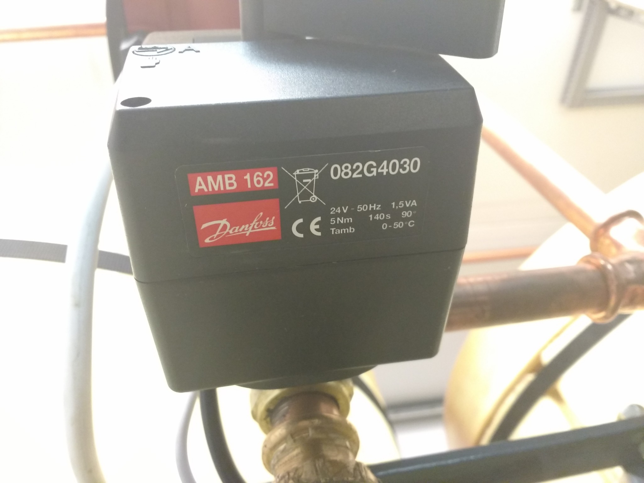

Har en trasig Danfoss ECT 5006, 24v (Matas med 230v men alla tillbehör är 24v inkl shuntmotor)
Den perfekta ersättaren borde vara Danfoss ECL 110.
Nu är det så att jag kan återanvända tempgivarna men vet ej om shuntmotorn är kompatibel!?
Min önskan är att jag ska kunna köpa vilken modell som helst av ECL 110, 230v eller 24v.
(Lättare att hitta en begagnad 230v)
För att ta ett beslut undrar jag följande om någon kan hjälpa:
(Kanske någon kan gå ner i källaren och titta på sin ECL 110 för att hjälpa mig)
1. Vad är det för volt ut till shuntmotorn på ECL 110 230v? (Gärna modell numret på shuntmotor)
2. Vad är det för volt ut till shuntmotorn på ECL 110 24v? (Gärna modell numre på shuntmotort)
3. Vilken Modell av shuntmotor ingår i ECL 110 (24v) Villapaket samt volt på shuntmotor?

Dessa två typer följer med ECL110 villapaketet 24VDC,
Danfoss AMB 162, 24VAC, 5Nm 140 sec/90°, art.nr: 082G4030
http://se.varme.danfoss.com/PresentationFiles/3935_V6-22.pdf och
Danfoss AMB 162, 24VAC, 5Nm 140 sec/90°, art.nr: 082H0013
http://konsument.danfoss.com/PCMPDF/VDLFO107_AMB162-182.pdf
Jag har dessa två liggande ute till försäljning plus en begagnad (ca 8 år), Danfoss AMV 10, 230VAC, 300N 5mm 14s/mm, art.nr: 082G3001, http://se.varme.danfoss.com/PCMPDF/ED95N707_AMV10_do_33.pdf eftersom jag måste ha en tryckande 24VDC-shuntmotor till min shunt (och reglercentral).
https://www.byggahus.se/forum/saljes-skankes/285852-shuntmotorer-saljes-monsteras.html
På ECL110 24VDC är shunten 24VDC & potentialfri reläutgång för cirkulationspumpen.
På ECL110 230VAC är shunten 230VAC & 230VAC reläutgång för cirkulationspumpen.
http://se.varme.danfoss.com/PCMPDF/VIKTG607_130_ECL110_OPG_punch_holes.pdf
