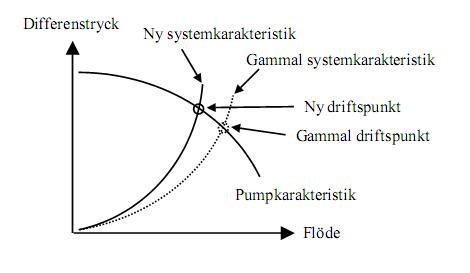

Men om jag har en pump som ger tex 1000l/h med fast flöde och stryper radiator slingan vart tar då detta flöde vägen för pumpen borde ju leverera samma flöde ändå eller tvingas den att pumpa mindre iom strypningen?

Det finns moderna pumpar som anpassar sig efter om flödet är strypt och då drar ned pumpeffekten.. (Förr löste man det , iallafall i större system, med differentialtryckventiler som öppnade, men det är mer energibesparande att sakta ner pumpen förstås ). radiatortermostatventiler som stryper flöden i radiatorslingan kan "ställa till det" annars....
En sådan "smart" pump i kombination med schuntautomatik med innetemperaturgivare rekommenderar jag.

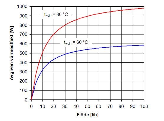

Står flödet i proportion till retur tempen alltså om returen sänks 10% så sänks även flödet i radiator systemet 10%?
Hur mycket ökas flödet genom tank/ar vid strypning av radiatorslingan pga den högre framlednings tempen?

Bifogar två skisser som kanske förklarar lite vad gäller att strypa en pumpkrets samt hur en radiator förhåller sig till avgiven effekt vid olika flöden och temperaturer.
Om man studerar dessa och tänker efter en smula klarnar det vad gäller att välja olika strategier på "konsumentsidan" av ett värmesystem.
