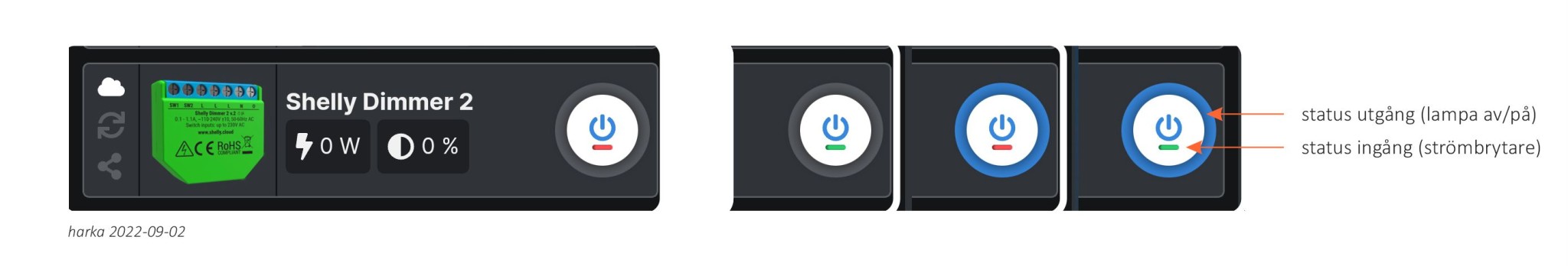

som ett första steg – utan att börja skruva loss strömbrytaren – så kan du observera strömbrytarens funktion (statusen på Shellyns ingång) genom att aktivera en liten subtil ändring i O/I-symbolen för dimmern i appen
gå till:
Settings | Applications Settings | Input State Display
och aktivera funktionen, därefter bör O/I-symbolen i appen ändras i takt med att du trycker på strömbrytaren (och med min gissning kommer den visa att den ligger på i inaktivt läge)

Hej och tack! Och det verkar som du har rätt. När jag slog på funktionen visar den en grön lampa tills jag trycker på knappen då blir den röd. Mina andra Shellmacken har tvärtom.
Jag prövade att slå på ”reverse inputs” under Buttons men det verkade inte fungera så jag antar att det enda man kan göra är att öppna upp och koppla rätt.

Hej @harka jag verkar ha fel, min elektriker har kopplat in mina dimmer2 ca 15 st och alla lyser med röd indikator både vid tänt och släckt läge. Har Elko rs brytare om det har ngn betydelseharka skrev:

men allt fungerar som det ska?Bono_R skrev:
indikatorn visar tillståndet på strömbrytaren (om den är intryckt eller ej), inte om lampan är tänd eller släckt:
så i normaltillstånd med dimmers och styrning med återfjädrande knappar så bör indikationen av strömbrytaren "lysa rött", men växla till grönt när någon strömbrytare hålls inne
