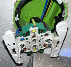

Jag vill sätta in Shelly 2.5 bakom mina eluttag. Enligt anvisning skall de kopplas såhär:

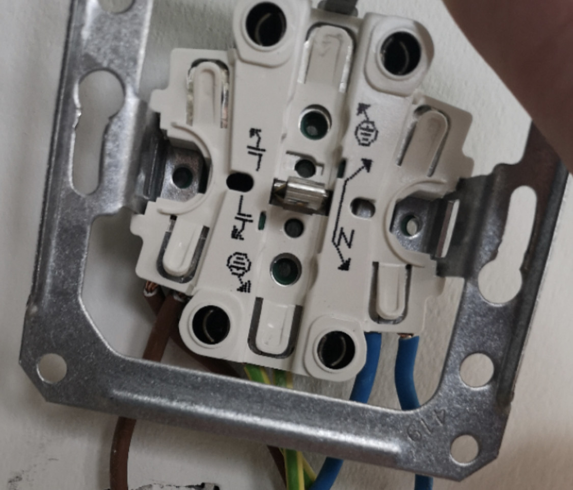

Eftersom varje uttag skall kunna styras separat krävs en kabel till respektive fasledare. På en del av mina eluttag, av äldre modell, är kontakterna bryggade:
Har något modernare uttag också, där också L är bryggad, som ser ut såhär:
Finns det något sätt att dela upp kontaktytorna till två i någon av dessa fallen? Eller är det bara att köpa nytt som gäller?

Nej, inget av de två första uttagen går att dela upp till två olika brunnständningar, uttagen måste bytas ut.

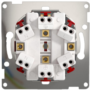

Nej, inte till det du länkar till, utan till tex detta,
https://www.se.com/se/sv/product/WD...parat-brunntändning-ip21-snabbanslutning-vit/
Edit: Uttaget måste se liknande ut som detta,
Ett ”L” åt ena hållet och ett ”L” åt andra hållet samt gemensam ”N”.
Sök på "separat brunntändning"

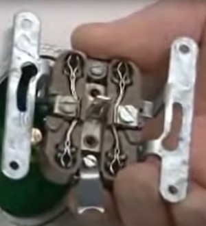

Jag köpte detta;
https://www.clasohlson.com/se/p/32-4075
Där det stod "Dubbla anslutningar per fas". Ser ut såhär:
Funkar det?
Antar att det är fel :/
Funkar det?
Ja, det är fel, "Dubbla anslutningar per fas" innebär bara att man kan ansluta två tåtar per skruv.
